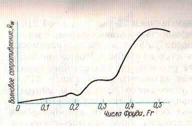

Stanislav8 писал(а):
Пусть будет позже, но внести ясность нужно.
В этом форуме есть тема где спильнота уже пришла к консенсусу, что волновое сопротивление не стоит приплетать к байдарке. Это вызывает путаницу и усложняет жизнь, а к скорости прибавка не большая. :smile: Кому интересно пусть полистает "байдарка надувная: за и против" - кажется там велась полемика.
Если не трудно, укажите, к какому "консенсусу пришла спильнота", кроме самоустранения от дальнейшей полемики с Вами?
http://xt.ht/phpbb/viewtopic.php?f=2617&t=12583&p=466419&hilit=%D0%B2%D0%BE%D0%BB%D0%BD%D0%BE%D0%B2%D0%BE%D0%B5+%D1%81%D0%BE%D0%BF%D1%80%D0%BE%D1%82%D0%B8%D0%B2%D0%BB%D0%B5%D0%BD%D0%B8%D0%B5#p466419
Да, "длинное бежит". И если кто знает что такое волновое сопротивление, то знает что оно учитывается для определенных диапазонов скоростей конкретного корпуса, на которых (скоростях) сопротивление корпуса является минимальным.
Для характеристики режима движения судна и волнообразования используется безразмерный параметр — число Фруда
Комментарий к файлу: Характер зависимости волнового сопротивления от скорости корабля.
Характер зависимости волнового сопротивления от скорости корабля.jpg [ 23.51 КБ | Просмотров: 4880 ]
"Что означают выпуклости и впадины на графике роста волнового сопротивления корабля? Ведь корабль набирает скорость довольно плавно. Дело в том, что между скоростью корабля, его размерами и волновым сопротивлением существует зависимость. С увеличением скорости носовые и кормовые поперечные волны постепенно смещаются друг относительно друга, и когда гребень носовой волны накрывает гребень кормовой, высоты обеих волн складываются и волновое сопротивление резко возрастает. Когда же гребни носовых волн накладываются на впадины кормовых и волны практически исчезают, волновое сопротивление уменьшается. Выпуклые участки на кривой соответствуют неблагоприятным скоростям, а вогнутые — благоприятным. С учетом этого иногда целесообразно длину корабля увеличить на длину носовой полуволны, соответствующую благоприятной скорости, и тем самым снизить волновое сопротивление. Странная по форме кривая лишний раз подтверждает сложность явления волнового сопротивления."

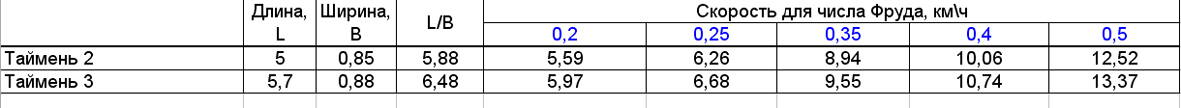

Теперь составим таблицу скоростей, при которых на таймень двойку и тройку начинает влиять волновое сопротивление, выражаемое числом Фруда:
Таблица Фруд.jpg [ 69.03 КБ | Просмотров: 4880 ]
Исходя из графика и таблицы мы можем сделать вывод, что рост волнового сопротивления для Тайменя-2 начнется на меньшей скорости, чем для Тайменя-3.
