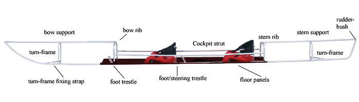

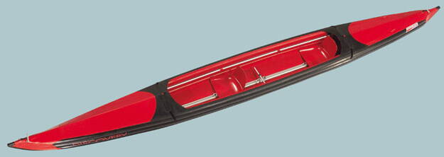

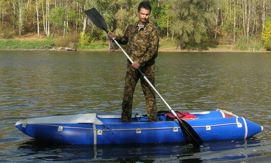

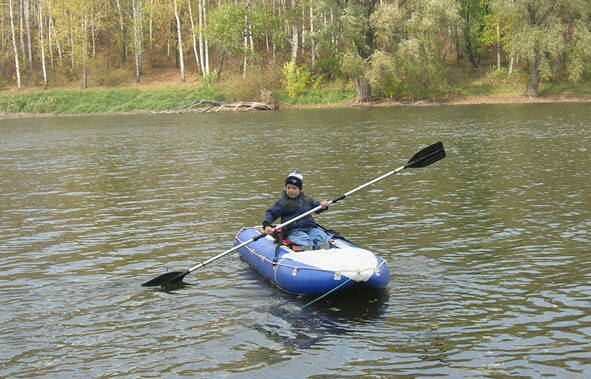

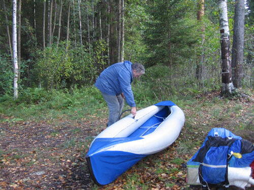

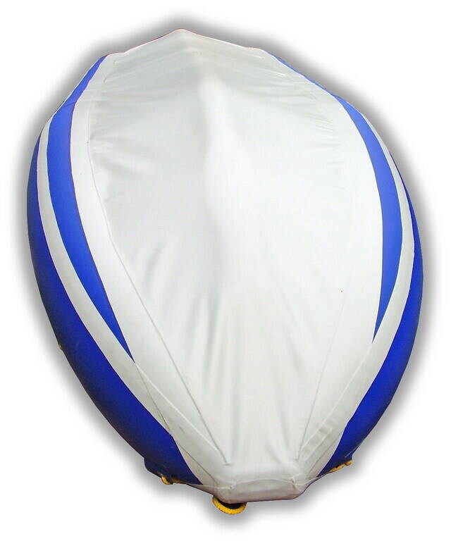

Ваши требования к байдарке фактически описывают конструкцию изделия немецкой фирмы Grabner-sports, с небольшими отличиями. (Думаю на картинке рассмотреть можно).
Но! Стоит иметь ввиду, что на приведенном примере не просто алюминиевый кильсон, там облегчённый, но каркас. Плюс в районе кокпита на дне "жесткий" листовой пайол. Решение красивое, но это уже КНБ со всеми её плюсами и минусами.
Ещё один близкий к требованиям вариант изделие (если не ошибаюсь) Санкт-Петербург, "Аква-графика". (Пардон, название байдарки не помню). Но там баллон круглого сечения. Одиночный (неподкрепленный) кильсон, увы, мне не нравится, не вызывает доверия ("я так вижу").
В конструкции нашей байдарки нет жесткого кильсона и надувного дна, есть надувной киль и отдельные пластинки слани. Сделано это, как попытка избежать применения элементов (каркаса), которые могут сломаться и повредить оболочку и баллоны (снизить живучесть). И изолировать поверхность дна от прямого контакта с багажом и экипажем. Т.е., чтоб на него (дно) ничего не давило и не портило обводы - не снижало "бегучесть" байды.
По этой же причине сидухи закреплены на бортах, а не лежат на дне, как предлагаете вы. И ещё. В нашей практике были случаи, когда по настоятельной просьбе клиента (несмотря на уговоры), мы опускали крепление сидух до середины баллонов. Закончилось это возвратом к обычному положению по высоте. Остойчивости байдарки с запасом позволяет сидеть высоко.
Двойной по высоте баллон, для прогулочной байдарки вполне, мне кажется приемлем. К сожалению, "долгих зимних вечеров" не хватило для завершения начатых экспериментов. Подобную модель мы всё-таки сделаем в скором времени, но попробуем обойтись без металла или стеклопластика. Они к тому же добавляют себестоимость.
Комментарий к файлу: Grabner_1
bajd-1.jpg [ 22.7 КБ | Просмотров: 17026 ]
Комментарий к файлу: Grabner_2
bajd-2.jpg [ 24.36 КБ | Просмотров: 17024 ]

Grabner видел и трогал: не понравилось.
Лодка тяжёлая, остойчивость не очень, собирается давольно долго, да и слишком дорого.
Байдарка от Аква-Графики называется Викинг.
Живьём не видел, но отзывы вроде очень хорошие. Кильсон там да одинарный, но он абсолютно не напряжён. Существует только для придания килеватости и улучшения обводов. Проблема в следующем: конструктор категорически против удлинения лодки до 5.5 метров. Максимальная длина Викинга 4.7, а у меня трое деток и жена...

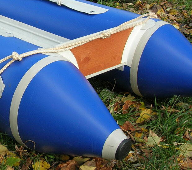

Комментарий к файлу: Лодка в сборе, длина 3,4 м, ширина 1м, диаметр баллона 33 см.
DSCN4394.jpg [ 122.71 КБ | Просмотров: 15490 ]

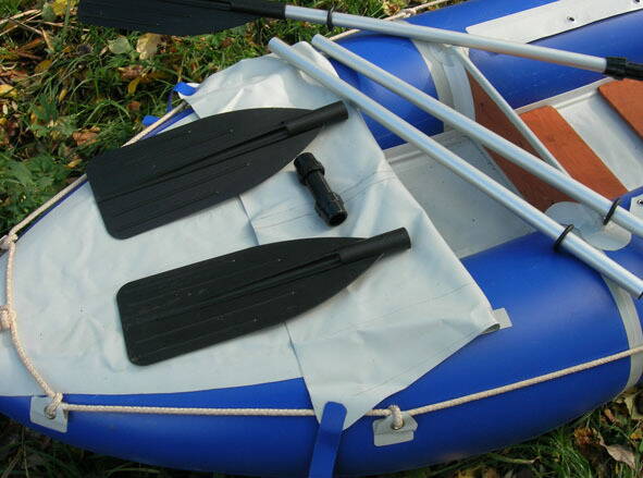

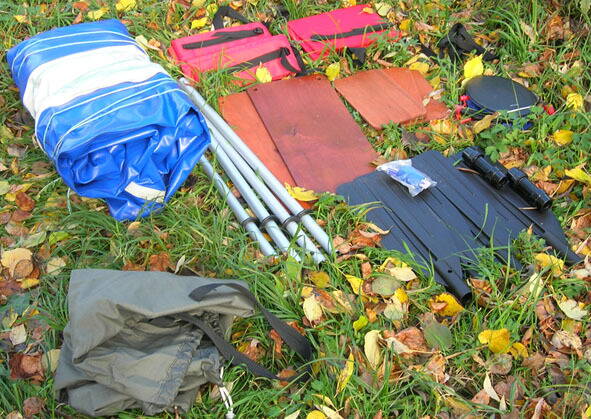

Мои впечатления вкратце таковы: вес - 17 кг с 2-мя веслами, скамейками, сланями, спинками и нососом, компактность в упакованом виде, легкость в переноске, быстро и легко собираеться даже 6-летним сыном.
Комментарий к файлу: Комплектность лодки, вес 17 кг, объем примерно как 50-ти килограмовый мешок сахара.
DSCN4376.jpg [ 154.41 КБ | Просмотров: 15473 ]

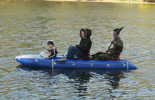

DSCN4374.jpg [ 55 КБ | Просмотров: 15478 ]
спинка позволяет сидеть откинувшись как на диване, при этом после сорока минутной гребли, когда в лодке были двое взрослых и ребенок
Комментарий к файлу: Это заплыв всей семьей, вроде никому не тесно.
DSCN4426.jpg [ 103.19 КБ | Просмотров: 15473 ]

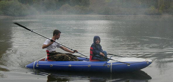

я практически не устал, хотя греб один и первый раз в жизни греб байдарочным веслом. На веслах пытался сэкономить и взял производства Intex, разборное, теперь пытаюсь найти на даче Тайменевское алюминиевое, или придется брать что нибудь другое.
После долгого спора с сыном рискнул посадить его в лодку самого, правда на 30 метровой стропе страховал с берега.
Комментарий к файлу: Легкая в управлении, в лодке сын, ему здесь 5 лет
DSCN4415.jpg [ 108.04 КБ | Просмотров: 15469 ]
Испытания проходили на ставке Берминводы, осень, очень сильный ветер, весла он держал в руках первый раз, но сумел выйти на воду на длину стропы и сам вернулся на берег.

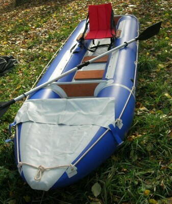

Для вещей есть специальный герметичный отсек в носу лодки, закрываемый клапаном от дождя и брызг. В него влазит палатка, спальник, теплые вещи, газовая горелка, еда и т.п.(почти весь 60-литровый рюкзак)
Комментарий к файлу: Носовой отсек для вещей (или "капитанское" место для сына)
DSCN4391.jpg [ 89.79 КБ | Просмотров: 15480 ]

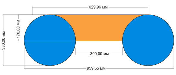

kotiko писал(а):
Либо очень мало под сидушками... Или я не прав?
По поводу места под сидушками - размещаю схематический сечение лодки
Комментарий к файлу: Сечение катабайда
Untitled-1.jpg [ 35.84 КБ | Просмотров: 16588 ]
