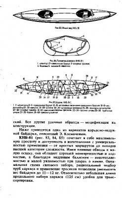

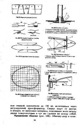

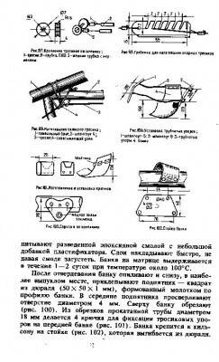

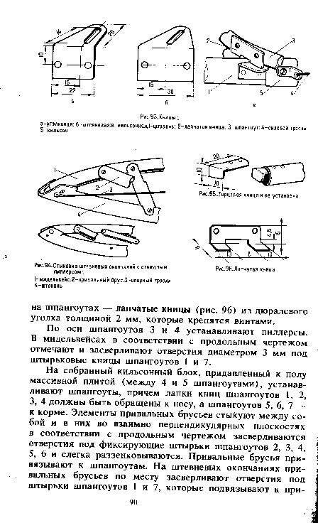

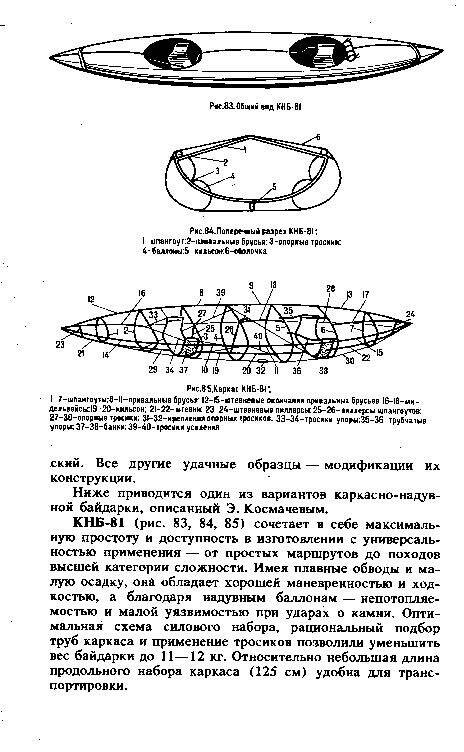

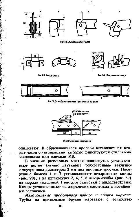

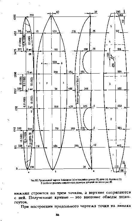

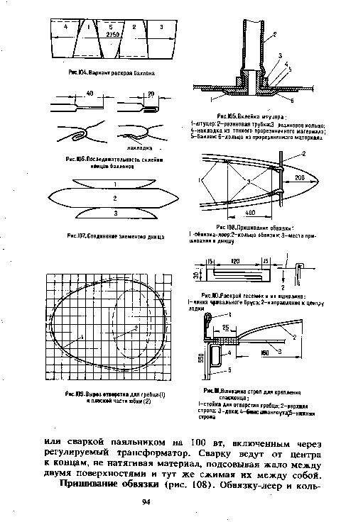

Немного об опыте байдостроения в СССР. Источник - "Самодельное туристское снаряжение", Москва, "Физкультура и спорт", 1986.
KNB_1.jpg [ 44.45 КБ | Просмотров: 4460 ]
KNB_2.jpg [ 109.76 КБ | Просмотров: 4470 ]
KNB_3.jpg [ 124.21 КБ | Просмотров: 4463 ]
KNB_4.jpg [ 80.8 КБ | Просмотров: 4463 ]
KNB_5.jpg [ 170.56 КБ | Просмотров: 4455 ]
KNB_6.jpg [ 97.76 КБ | Просмотров: 4453 ]
KNB_7.jpg [ 173.2 КБ | Просмотров: 4453 ]
