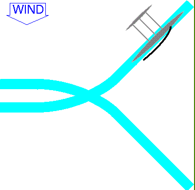

Петрон писал(а):
Вражает!!!! Если ТАКОЕ тянет мокрое бревно, то мои стапудово потянет.
Да уж, бревно Ильича иногда подпрыгивает с хорошей волны.
Петрон писал(а):
Тока шота не оч.понятно, как ворочать на др.галс? Или ждать когда ветер поменяется?
Я сам поначалу не шибко доверял этой концепции, как годной к манёвренности. Пришлось специально попробовать пройти треугольником с милостивого разрешения судейского катера на предварительном заезде монотипов. Проблем с огибанием вешек не было. Только уважаемая спортивная публика сильно вывихнула шеи, пытаясь понять что к чему. Это меня, не скрою, немало потешило.
p_shunt.gif [ 102.24 КБ | Просмотров: 3275 ]

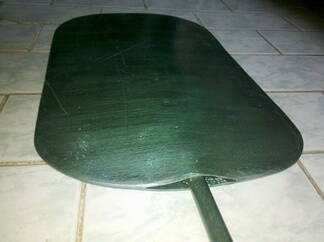

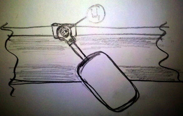

Петрон писал(а):
А как раскреплен Ваш шверт без короба, я не въехал. Или он постоянно зафиксирован и на полных не вынимается?
Можно поднять, либо регулировать, вращая в продольной плоскости вокруг центральной поперечной балки на муфте .
При реверсе автофлюгерируется, смещает ЦБС по потоку ("вкорму") и остаётся в совпадении с ЦП. Рук не требует до перехода в фордевинд. Материал - алюкобонд, кромка оклеена стеклолентой на гелькоуте, внутри грунт для ал.сплавов, снаружи - тоже+эмаль "молоток", шток - АД31, клёпка, муфта - полипропилен.
763.jpg [ 50.46 КБ | Просмотров: 3209 ]
