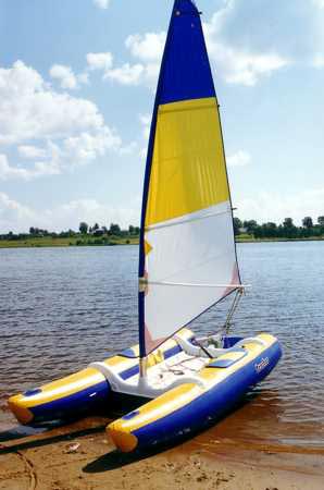

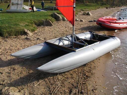

Ну и... Взяли известные ZatCat-ы и пол заменили аэрдеком. Но. Жесткий транец принимает всю основную нагрузку.
Это то решение о котором я и веду речь. И таких примеров достаточно. Даже наша катабайда из этого ряда.
А есть Тритон, Рафтмастер, Мнев-сервис.
Фото чуть позже.
Комментарий к файлу: Рафтмастер
cat_01_055.jpg [ 81.81 КБ | Просмотров: 6975 ]
Комментарий к файлу: Катамаран "Иван"
mnev-service-19.jpg [ 18.74 КБ | Просмотров: 6975 ]
Комментарий к файлу: Тритон "М139"
m139-6.jpg [ 57.54 КБ | Просмотров: 6975 ]

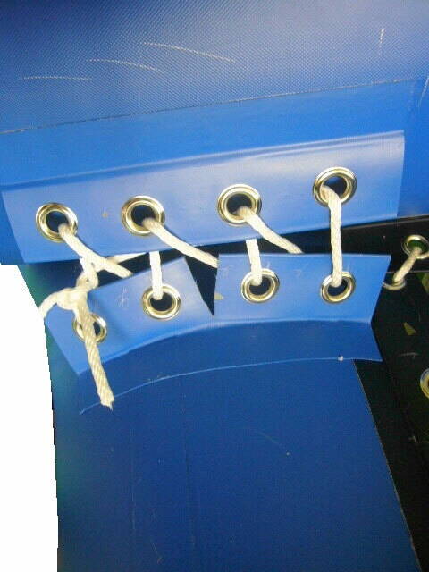

На фото Сатурна, с их сайта, узле крепления поперечной балки и баллона. Я всячески пытаюсь избегать подобных случаев. Планка с люверсами на поперечном баллоне работает на чистый отрыв и площадь контакта весьма ограничена. Качественному ремонту повреждение в таком месте не поддается. И главное не это. Что будет с катамараном при разрыве в этом месте?
Не даром у JPW таких решений нет.
SC365_10.jpg [ 60.77 КБ | Просмотров: 6973 ]
Собственно говоря я для этого и поставил в распорку балоны, а удержание на отрыв оставил за "палубой"
В моём рисунке и у ново-зеландцев швы на поперечных балонах не работают на отрыв. В основном на кручение или сдвиг, то есть так как и должен работать клеевое соединение.
