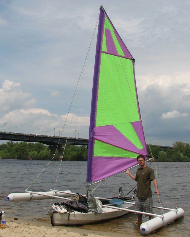

Байдарки уже давно нет, лишь фото на память :D
Еще стаксель был на 3 квадрата.
Как первый опыт, было интересно порукодельничать. В общем кулибинство все это.

А как удалось так баклаги поплавков растянуть?
 Заголовок сообщения: Re: Байдарка и парус
СообщениеДобавлено: 13.02.2014 17:15
Сообщения: 2550
Город: Макеевка 22-я стрит.
Зарегистрирован:13.09.2007
Похоже что баклаги в чехлах.
СообщениеДобавлено: 13.02.2014 20:08
Сообщения: 80
Зарегистрирован:01.04.2009
Простите, я не знаю что такое "баклаги".
Конструктив следующий.
Идея заимствована с катамаранов "Кулик", у них над палубой пирамида, объемная жесткая конструкция, на вершину которой упирается степс (мачта).
Мне идея понравилась, я перевернул пирамиду вниз вершиной. От низа вершины закреплен стакан, на высоту примерно 50 см. В этот стакан вставлялась мачта. Основание пирамиды (вверху), были жестко соединены и образовывались из фальшбортов и поперечных труб (получался прямоугольник). Таким образом нагрузки на корпус байдарки не было. Байдарка выполняла роль поплавка. Но пирамида не равносторонняя, а если смотреть на байду сбоку, то стакан был в одной плоскости с передней поперечной трубой, и притягивался хомутом к этой попречной трубе на уровне фальшборта.
Поскольку я не собирался куда-то далеко ездить с этой конструкцией, а только вытянуть на пляж, то поплавки сделал просто. Вентиляционные трубы, в которые вклеил бутылки из под воды. Поплавки притягивались хомутами к поперечным трубам. Хомуты, это полосы из оцинковки.
Растяжки из веревки распределяют равномерно нагрузку на каждую поперечную трубу.
На определенной скорости байда просто упиралась в воду, нагрузка на нос (приподнимало нос), при этом образовывалась волна на уровне переднего сидящего на высоту борта. :D
Байда без шверцов могла ходить против ветра, но естественно не круто к ветру.
Получилось весьма надежно, поломок не было.
В качестве хохмы и самовыражения самоделкины могут для себя делать, что угодно. Как и я в свое время. НО, ведь, на форуме проскакивают предложения от производителей по уровню самоделкиных.

vanok писал(а):
...я не знаю что такое "баклаги".
Сленговое название пяти и более литровых фляг для воды.
А вот это интересное решение. Просветите плз., что это за трубы? Где их можно "потрогать руками"\купить.?
СообщениеДобавлено: 16.02.2014 00:20
Сообщения: 80
Труба пластиковая для вентиляции, кажется фирмы Vents. Если круглые пятилитровые бутылки обмотать слоем резины 3мм, жирненько намазать силиконом, получаются чудо-поплавки. :D
Продам разборной морской каяк. http://youtu.be/sbv8MRKE18k
СообщениеДобавлено: 16.02.2014 09:11
Сообщения: 2550
vanok писал(а):
... пятилитровые бутылки обмотать слоем резины 3мм, жирненько намазать силиконом, получаются чудо-поплавки. :D
Интересное решение для близлежащего водоёма, жаль мобильность хромает. А с другой стороны - жесткий корпус :) со всем вытекающими плюсами.
