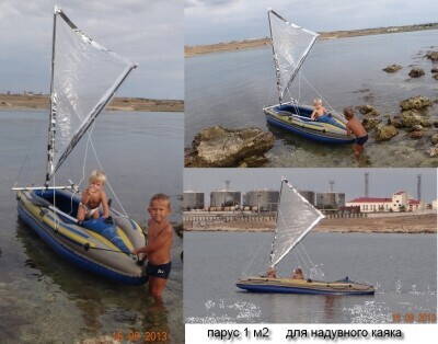

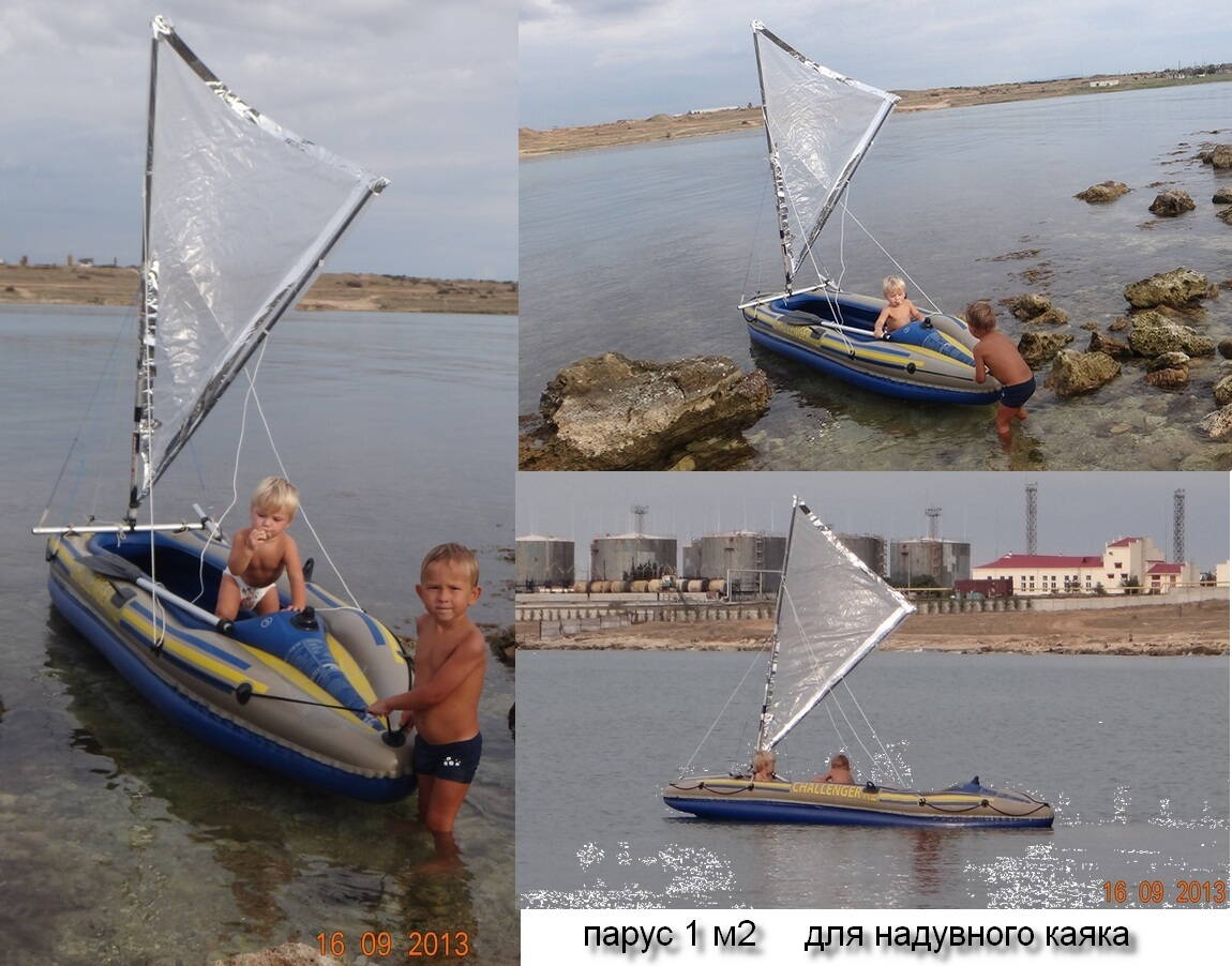

Avo писал(а):
Если лавировка не предполагается (а это единственно верное для байдарки решение)
Да полноте, даже с плоским дном, шверц-веслом, парусом из куска ПВХ-плёнки на скотче, в слабый ветер, - оно всё равно едет по треугольнику. Если экипаж обучен, конечно.
