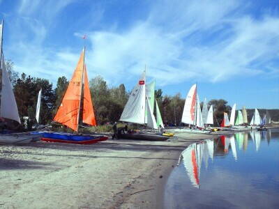

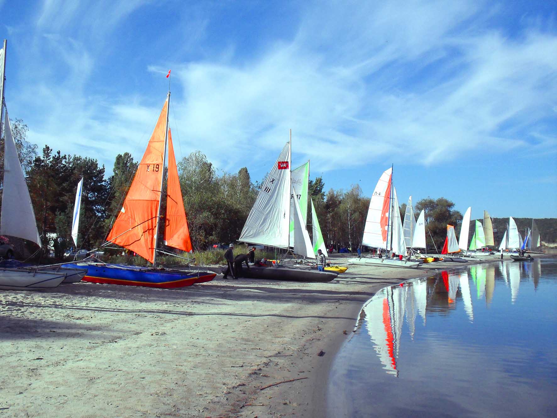

 Заголовок сообщения: Re: Надувная байдарка: за и против
СообщениеДобавлено: 31.05.2011 20:45
Сообщения: 1267
Зарегистрирован:20.03.2010
злая@ писал(а):
Есть лавсан "яхта" есть и мастер... Однако этот лато-люгерный риг... :sad: по хорошему его бы выкинуть целиком, да поставить что нибудь вроде crab claw что ли.....
Да, парус неудачный, этого я не скрывал: допустил ошибки при шитье, ткань не парусная, карманы для люгеров пришить поленился и тд, но... При всех недочетах он таки работает и не плохо. Прошу учесть, что это первый сконструированный и изготовленный мною парус из того что было под рукой.
А насчет crab claw, я противник неоправданного применения экзотики. Сrab claw тойже площади тяжелее, больше труб в погонных метрах и менее эффективный, в итоге дороже.
Во вложении фото с Кубка им Тарасенко"10, кто найдет на ней хоть один crab claw , тому пиво :wink: - это в подтверждение выше сказанного.
Применять для байдарочных парусов спецткани типа дакрон или еще что + специализированные фирмы или мастера - неоправданная розкошь. Если есть мастера с доступными ценами, поделитесь, буду обращаться. Но мне не верится в рентабельность сего.
SDC10306 -.jpg [ 207.7 КБ | Просмотров: 12251 ]
СообщениеДобавлено: 01.06.2011 09:48
Сообщения: 846
Город: город ХОРЬКОВ
Зарегистрирован:28.12.2007
Stanislav8 писал(а):
1)[Да, парус неудачный, этого я не скрывал: допустил ошибки при шитье, ткань не парусная, карманы для люгеров пришить поленился и тд, но... .
2) А насчет crab claw, я противник неоправданного применения экзотики. Сrab claw тойже площади тяжелее, больше труб в погонных метрах и менее эффективный, в итоге дороже.
3)Применять для байдарочных парусов спецткани типа дакрон или еще что + специализированные фирмы или мастера - неоправданная розкошь. Если есть мастера с доступными ценами, поделитесь, буду обращаться. Но мне не верится в рентабельность сего.
1) Я не про качество пошива - тут критики быть не может - все мы понимаем - это эксперименты и качества идеального добиваться не можно и не нужно. Я о ущербности самой идеи такого типа вооружения на такой лодке. Даже, не побоюсь сказать - абсурдности. Если для себя - то "Хозян-барин" любые извращения не будут критикуемы. Мало ли? может человек видит в этом какой-то особый романтизм? Покупателю же - даю реалистичную картину.
Приплетать же сюда лодки с Кубка им Тарасенко нет смысла - другого monohull - а в таких размерениях там небыло.
2)Не нравится экзотические crab claw - не вопрос - есть куча классических вариантов - спецом под такую посуду- стриж, латынь, шпринтовый....
3)Согласен - шить для такой лодки из dimension-polyant на фирме "К-сейлс" глупо. Делюсь: харьковский прусный мастер Володя Драган - качественно и бюджетно из недорогого парусного лавсана Российского и Латвийского производства. Сам пользуюсь его пошива парусами. Если же хочется своими руками и из непарусных тканей - тоже не проблема - сейчас концепция "недояхтинга" получила значительный толчёк вперед - достаточно посмотреть на паруса харьковского "Мэтэлика" или донецкого "Цыплёнка" - прекрасный результат, при серьёзном подходе к непарусным материалам.
Прошу прощения - но мы заехали не в ту тему - надо бы перенести куда нибудь в "парусные байдарки"
