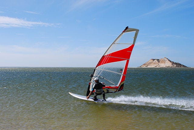

Какая форма паруса идеальна для острого бейдевинда? (косой бермудский)
1) плоский как серфингистов
2) с пузом ближе к передней шкаторине
3) с пузом в центре
4) с пузом ближе к задней шкаторине (ближе к месту крепления гика-шкота (диагональная сторона паруса)
Потому что в литературе пишут совершенно разное
3) с пузом в центре
1) у серфингистов парус не плоский. Очень НЕ плоский. В особенности упорный (камберный) парус, у которого постоянно задана жесткая аэродинамическая форма профиля. У без-упорных парусов пузо в нерабочем состоянии не видно, но оно есть и становится заметным под нагрузкой.
2,3,4) ни в какой литературе не видел, чтобы рекомендовали варианты 3 и 4. Только 2.
Уточняющий вопрос
На бейдевинде парус лучше применять с формой
".....с пузом ближе к передней шкаторине"
а) профиль паруса "пузо ближе к переди" задается в исходном нерабочем состоянии (при помощи лат)
б) профиль паруса "пузо ближе к переди" формируется уже под нагрузкой, а изначально исходно в нерабочем состоянии крыло плоское (при помощи лат)
Похоже, в конце сентября человеку срочно нужен парус, на чтение теории просто нет времени. :D
а. У парусных судов - за счет кроя паруса, как правило.
б. Верно для паруса типа "стриж". и для вашего варианта вполне приемлемо. под нагрузкой плоский парус будет обретать "циллиндрическое" "пузо" сам по себе, если это плоский грот типа "стрижа".
А вообще, лучше всего купите б.у.шный серфовый парус и не парьтесь. главное, чтобы парус был "мягкий" и допускал рифление.
Уточняющий вопрос
а) не совсем
б) нет
- в любом парусе профиль задаётся кроем паруса, кроме упрощенных парусов , профиль которых не крыло, а часть цилиндрической поверхности.
а) латы имеющие упоры упираются в мачту постоянно "вытягиваясь" вдоль заданного кроем пуза
б) латы не имеющие упора в мачту в положении "без нагрузки" выпрямляясь за счет собственной упругости делают парус плоским, а под нагрузкой от ветра, изгибаются "вытягиваясь" вдоль заданного кроем пуза
Использовать для байдарки современные виндсёрфовские паруса не рационально, а порой и не возможно.
Паруса для виндсерфинга проектируют с профилем оптимизированным для довольно высоких скоростей обтекания потоком. Байдарка никогда к ним не приблизится. Современный виндсерфинг, как правило не ходит в острый бейдевинд. В лучшем случае - в очень полный бейдевинд. Но обычно - галфинд. При истинном курсе в галфинд, глиссирующий сёрф имеет вымпельный супер острый бейдевинд и парус при этом - полностью в ДП. Изображение
абсолютно согласен.
И с этим тоже согласен. Современные паруса от серфа использовать невозможно хотя бы потому, что их твердые окна невозможно сминать для рифления. А также для упаковки паруса в удобные упаковки. А прежние дакроновые паруса, о которых я писал использовать вполне рационально и возможно.
во первых, "неидеальность" кроя под байдарку пренебрежительно мала для низких скоростей и значительно большей массы байдарки,
во-вторых, дакрон позволяет собирать парус в рифы и паковать в сумки без особых проблем
в-третьих, заплатить 500-1000грн. за "попробовать как это с парусом", немного не то, что заплатить 10-15 тыс. за "попробовать" специфический байдарочный парус. Нет гарантии, что это увлечение парусом надолго. Потом может появиться идея о парусах другой системы и прочее. Не думаю, что рационально каждый раз начинать с очень дорогих вариантов. Хотя, это, возможно, только мое индивидуальное мнение. Могут быть и другие.
в-четвертых, хожу на Т-3 с аутригерами и серфовым парусом Нейл Прайд 4.5. Работает неплохо. Для слабых ветров и острых курсов не хватает парусности. надо бы побольше. Купил за 400 грн. 5.8 от мустанга. В этом году пробовал "Парус Дубовского" для Викинга 4.7. Если бы мне каждый парус обходился в 10 тыс., то я никогда не позволил бы себе такого опыта. Я не живу в таком мире, где все деньги можно тратить только на паруса.

дакроновый парус для виндсерфинга, сейчас уже не "прежние" а "раритеты"... увидеть такое чудо в продаже - большая редкость. Ведь их уже более 40 лет никто не изготавливает... За гроши, или в подарок можно найти крайне устаревшие виндсёрфовские паруса (примерно 1995-99 гг) или просто сильно устаревшие 2000-2005 гг или , если повезёт , просто устарешие 10-15 лет назад.... все они конечно очень далеки от современных, однако, от дакроновых еще дальше, и главная их проблема не в том, что их невозможно зарифить, или упаковать, а в том, что под них нужна гибкая (довольно сильно изгибающаяся) пластиковая мачта, которую в целом виде не достать за 5 коп. На алюминиевую трубу такой парус поставить не выйдет. Дешевле сшить что нибудь попроще из тарпаулина... Но, если вам подарят парус от Мустанга - єто прекрасно. Можно использовать без переделок... правда он очень огромный, как по мне для байдарки (раза в 2 больше чем хотелось бы). Про большие тримараны, катамараны и проа , в конструкции которых присутствует байдарка, речь не идёт.... это отдельный вид народного творчества:
