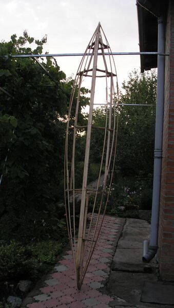

ШпангоутыИзображениеИзображениеИзображение

Изображение Я ее слепил из того что был,а потом что был то и полюбил. При изготовлении байды были использованы лыжные палки,труба 25 х17 х1,труба№22 профиль из ЮТ времен СССР. Еще немного листовой дюрали аллюминиевые заклепки,барашки М4,винты+гайки М3 М4
Дорогу осилит идущий.
СообщениеДобавлено: 20.12.2009 09:49
Сообщения: 303
Город: харьков
Зарегистрирован:10.02.2009
Для соединения секций стрингеров используется трубка высокого давления диам. 12 мм . Стрингера будут крепиться шпангоутам монтажными удавками ( как на старой RZ). Труба на штевнях тонкостенная,поэтому и гофра (нагревал и песок засыпал).
СообщениеДобавлено: 20.12.2009 10:01
Сообщения: 303
Город: харьков
Т.т.д. байды: длина 3300,ширина 800(по среднему шпангоуту),вес каркаса 8 кг. Кокпит большой.Байда для сплава по равнинным рекам .Мах. на следующий год пойдем по Днестру (Галич Залещики) :kayak:

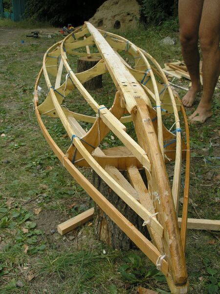

Хотел бы поделится опытом дачного судостроения.
150кг нагрузки.jpg [ 130.74 КБ | Просмотров: 4964 ]
Делалось для катания на водоемах вблизи дачи (пешком до воды с байдаркой 15 минут)
Длина 395см, ширина наибольшая 70см, высота привального бруса 20см, полный объем около 220л
Вес 8-10кг, сделано за 2 выходных дня. Потрачено 140грн.
Оболочка из кухоной скатерти :) работает, но очень уязвима, хотелось использовать прозрачный винил ( для рассматривания подкильсонной жизни ), но не нашел в продаже. Каркас собран из сосновых планок разного сечения, например кильсон 25х45мм, остальное 15х25мм или 10х20мм, все детали собраны на клее ПВА и обвязаны полиэтиленовой веревкой, все пропитано лаком.
верт.jpg [ 48.08 КБ | Просмотров: 4968 ]
горизнт.jpg [ 83.42 КБ | Просмотров: 4967 ]
