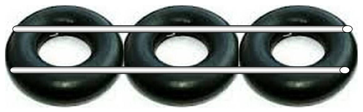

Пока дело не дошло до Карелии, предлагаю наибюджетнейший вариант, опробованный мною в 1980-м., т.е. в позднем "средневековье" (Stanislav8®).
Вам понадобится 3-4 б/у камеры 1300х530х533 от КрАЗ, или МАЗ, или КамАЗ, (у меня были 3 от БТР-60).
Ещё нужно 2х4м жерди (у меня были плинтуса) и 3-4 фанерки 0,6х0,6м (проолифить вгорячую),
6-7 м смолёного пенькового швартова окр.≈113мм.(Ø≈36мм) + моток пенькового шнура.
Собираете по схеме:
Комментарий к файлу: фанерки привязать к жердям через 4 отверстия по углам, жерди беседочным к камерам, 6-7м швартова - хвост, вытравить за корму. Вуа-ля. Грести почти не надо.Идёт без рывков по фарватеру, но только вниз по речке. Собственно, как Вы и хотите. + ещё 1 достоинство,- судно модифицируется по форме и по грузоподъёмности.

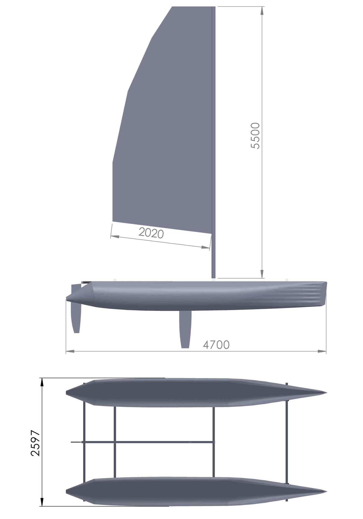

Вобщем то, и катамаран не расширяем. Ну вот вам на рассмотрение типоразмерная модель. Максимальная грузоподъемность под 400-450кг, номинальная - 300.

мачта 5.5 метра? она из двух половинок?
или пока только баллоны рассматриваем?
какой диаметр баллонов? какая стоимость?

Боже упаси! Минимум 3, а лучше 4
Если с перспективой, то лучше и рассматривать весь проект, четче представлять всю перспективу
Баллоны 0,6м.
Точную стоимость, пока, трудно сказать. Базовая/минимальная парусная комплектация ~3000$ с возможностью дальнейшего апгрейда самостоятельного или специализированного.

Ну да. С мачтой в 5 с половиной метров на Донце можно ВЛЯПАЦА в хорошую халэпу. И будет вам мачта - скажем так из нескольких половинок. Желаю продолжения виртуала.

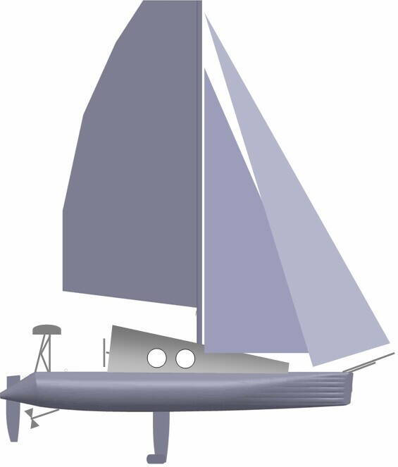

Я бы заказал уже с полным "апгрейдом" и водоизм.1 брт :D
Как-нибудь так:
Комментарий к файлу: :D (первоянварская шутка).
Всех с январскими выходными!
Как-нибудь так:
заманчиво )
но мне бы пока балоны осилить. паруса это перспектива. как и мотор ) но хочется чтобы было куда расти. а не озадачиваться потом снова поисками
