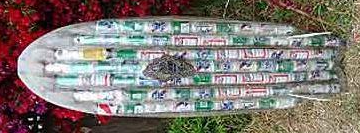

pastor писал(а):
у меня где-то было фот сплав средства из бутылок. которое один бомж собрал и на нем хотел по Днепру до моря сплавиться. Потом найду.
Не это?
Recycled-Plastic-Kayak.jpg [ 33.12 КБ | Просмотров: 3719 ]
