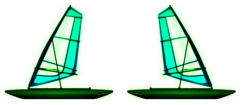

Если фотки какие-то зарисовались на Березани, то мне их перегонят. Пока что вот есть мой стартовый эскизик. Братуха нарисовал, когда я остановился на теме треугольного паруса. На выходе снарад так и выглядел, только с ножом посредине и парус поцветастее.
Neil-sail-proa.png [ 174.37 КБ | Просмотров: 3338 ]

Вот, картину маслом я уже и повесил, только не показал как кончики крепятся, но там и так понятно. Парус ставил раком-боком на подпорку, как посоветовал Laquardamak Koktebelskiy. Плюс этого дела то, что место на палубе больше, ничего не надо сверлить-варить, нагрузка на раму нулевая. Всё что добавил, это 2 степса и шверт-нож в коробе закрепил на внутренней продольной трубе, прорезал очко в трамплине, чтобы шверт вставлять-вынимать. Руль не делал, подруливал веслом от какой-то надувной лодки, дали погонять. Минус - не совсем привычно менять галс и что надо иметь баллоны с заострёнными концами, то есть симметричные. Но галс менять пришлось 1 раз в сутки, и баллоны у меня и так такие. Самое главное было отцентровать парус по миделю ещё на дворе, тогда в море париться с рулёжкой не надо.
А условия были самые чудестные. Тепло, ветер ровный, волна только к обеду первого дня вздулась, потом всё тихо было. Но я уже всё написал. Чего там ещё рассусоливать. Покатался короче на выходные, отдохнул и всё.
