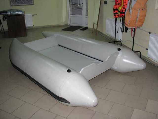

О! Заработало!
Иллюстрация к пред-предыдущему сообщению...
Можно получить достаточно жесткий корпус и на двух шпангоутах.

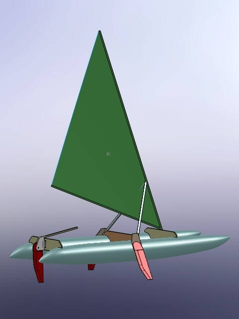

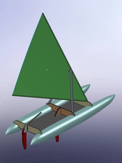

 Заголовок сообщения: Re: Полностью надувной катамаран
СообщениеДобавлено: 21.03.2011 10:56
Сообщения: 197
Возраст: 62
Зарегистрирован:05.06.2007
А это вариант под парус...
В данном случае под латину, но почти ничего не меняя можно поставить Тритоновский стриж.
Cactus_1.jpg [ 57.76 КБ | Просмотров: 8506 ]
СообщениеДобавлено: 22.03.2011 19:52
Сообщения: 35
Зарегистрирован:22.04.2009
Олег,
Катамаран просто красавец!
Как Вам кажется, трамплин лучше клеить к баллонам или лучше один раз через люверсы зашнуровать?
С парусом, я имел в виду что-то вроде этого: http://lh3.ggpht.com/_gIgFderBlyo/SveVKBEjiUI/AAAAAAAAB6M/xRgqtLkTh2M/dscn0472.jpg, только с двумя жёсткими укосинами вместо пяти вант.
Вам не кажется что шверт будет второй шпангоут выкручивать?
Так как катамаран будет давольно узким, движение на одном баллоне должно быть частым явлением. В таком режиме, шверцы на баллонах мне кажутся более выгодным решением.

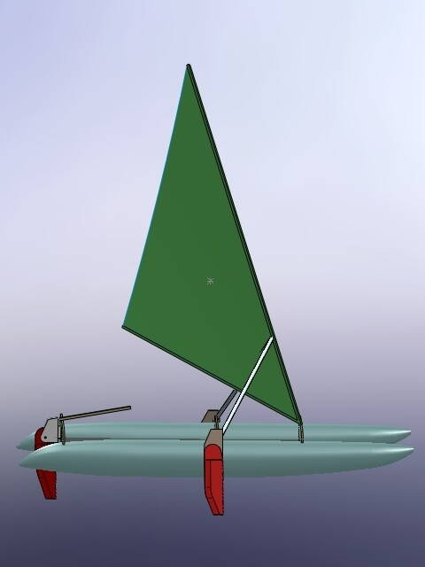

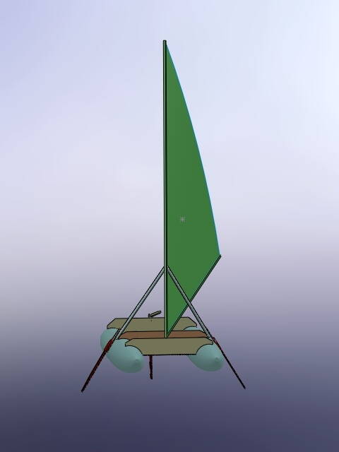

СообщениеДобавлено: 23.03.2011 00:29
Сообщения: 197
Возраст: 62
Не нравятся мне шверцы (это на уровне эмоций - опускай - поднимай). Но на мысль натолкнули...
Иметь два шверта (постоянно работающих, симметричного профиля)) выгоднее как минимум по двум причинам - размеры каждого пера в два раза меньше, следовательно нагрузки меньше. И конструктивно проще "завязываются", кокпит свободен. Контроль/доступ намного проще. Шверт можно унифицировать с пером руля.
Палубу лучше шнуровать, мне кажется. Проще при изготовлении и отверстия для осушения палубы.
От скручивающих нагрузок никуда не деться, но в этом варианте они минимальны.
Cactus_2.jpg [ 52.54 КБ | Просмотров: 8458 ]
Cactus_3.jpg [ 50.8 КБ | Просмотров: 8454 ]
Cactus_4.jpg [ 45.53 КБ | Просмотров: 8454 ]
СообщениеДобавлено: 23.03.2011 02:58
Сообщения: 35
Олег,
Два шверта под углом - явно лучше.
Осталось только как-то разобраться с парусом.
С такими укосинами диапазон работы паруса уж слишком узок.
С одной стороны, я думал подвинуть второй шпангоут вперёд и установить на него парус, с двумя укосинами на самый первый шпангоут. Но тогда, шверты окажутся не в оптимальном расположении.
Конечно, всегда можно завалить мачту вперёд, как у Даков.
Или-же, можно оставить мачту на первом шпангоуте, но подвинуть второй шпангоут ближе к носу и приподнять место крепления укосин к мачте.
При длине 5м, 3 шпангоута, 45см диаметр баллонов и 3 сиденья, какой Вы предполагаете будет вес лодки(если без паруса и укосин)?
СообщениеДобавлено: 24.03.2011 01:07
Сообщения: 197
Возраст: 62
Cactus
Разбираться с парусом и его местоположение надо аккуратно.
Просто переставить его нельзя. А как же центровка?
Сейчас ЦП (точечка на парусе, хорошо видно на среднем рис.) и ЦБС (парус и шверты) очень удачненько расположились.
К тому же шверты опираются не только на шпангоут, но и на укосины. Такой себе силовой треугольник. Нагрузки на "корпус" сейчас не велики. Если укосины перенести на первый шпангоут - крутить будет весь корпус.
Про вес гадать сложно. И какие сидения? В таком кате сидеть более удобно на бортах, ну или поперёк корпуса.
Могу предположить вес баллонов+шпангоуты - 12-14 кг. Вес руля и швертов сильно зависит от варианта исполнения.
Угол перекладки паруса в этом варианте не на много отличается от обычных. Кстати, галсовый угол можно сделать подвижным. А если использовать обычный латинский парус, то его можно будет перекладывать почти на 180.
PS Перо руля, примерно необходимого размера, из дерева, в стеклопластике, весит - 2,34кг.
