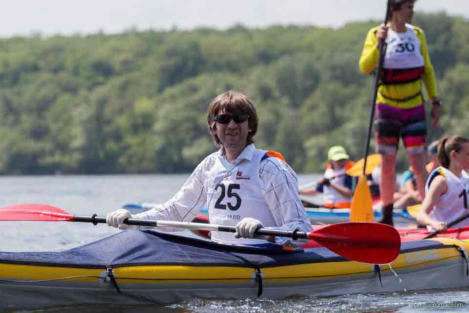

Alex_fzs писал(а):
... И в результате эксплуатации выявил некоторую особенность, как можно было бы уменьшить сопротивление на носу байдарки. Вырезал часть фотки с носом байдарки с этих соревнований, чтобы было наглядно видно.
Красным цветом я нарисовал форму носа в месте, где байдарка разрезает впереди воду. Поток воды, нарисовал зелёными стрелкам, отлично разрезается передним штевнем и когда доходит до баллона, на его пути встречается перегиб, обвёл синими кружками, выбрасывается вниз и вперёд в набегающий поток. В итоге получаются две бурлящих волны напротив баллонов. Я точно не знаю поможет это или нет, но если сделать так, чтобы этих перегибов возле баллонов не было, то сопротивление на носу должно уменьшится. Т.е. как-то "натягивать" материал на штевень так, чтобы небыло этого "провала" в месте склеивания с баллонами.
Эти "бурления появляются после 6 км/ч. На фотке скоросоть, где-то около 9 км/ч.
Будет принципиально новая байдарка - будет острый нос. Но данный ряд перекраиваться не будет, а только дорабатываться. Этот тип байдарок не возможно переделать так что бы они стали похожи на Иглу. И смысла это не имеет. Во-первых, достигнут определенный баланс цена-потребительские качества, во-вторых, зарубить результаты работы нескольких лет ради прироста скорости в пару километров и прироста конечной цены изделия в пару килогривен...??? Я не готов платить такую цену...
По поводу конструкции носа байдарки Игла. Да вроде все красиво и обтекаемо, но по факту видел, что в ходу нос не погружается в воду и не "режет" носом воду, а набегает на встречный поток надувным днищем, даже если сидят 2 человека в байдарке, так что мне кажется не совсем удачно там все с носом. Хотя волны и "бурлений воды там не заметил.
...А вот выпустить новую байдарку, конкурентку Иглы, готов, вернее, намерен. Как всегда, тормозит ресурс, но разве это меня когда-нибудь останавливало? :smile:

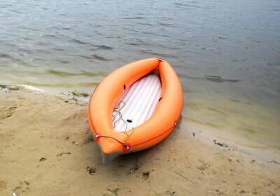

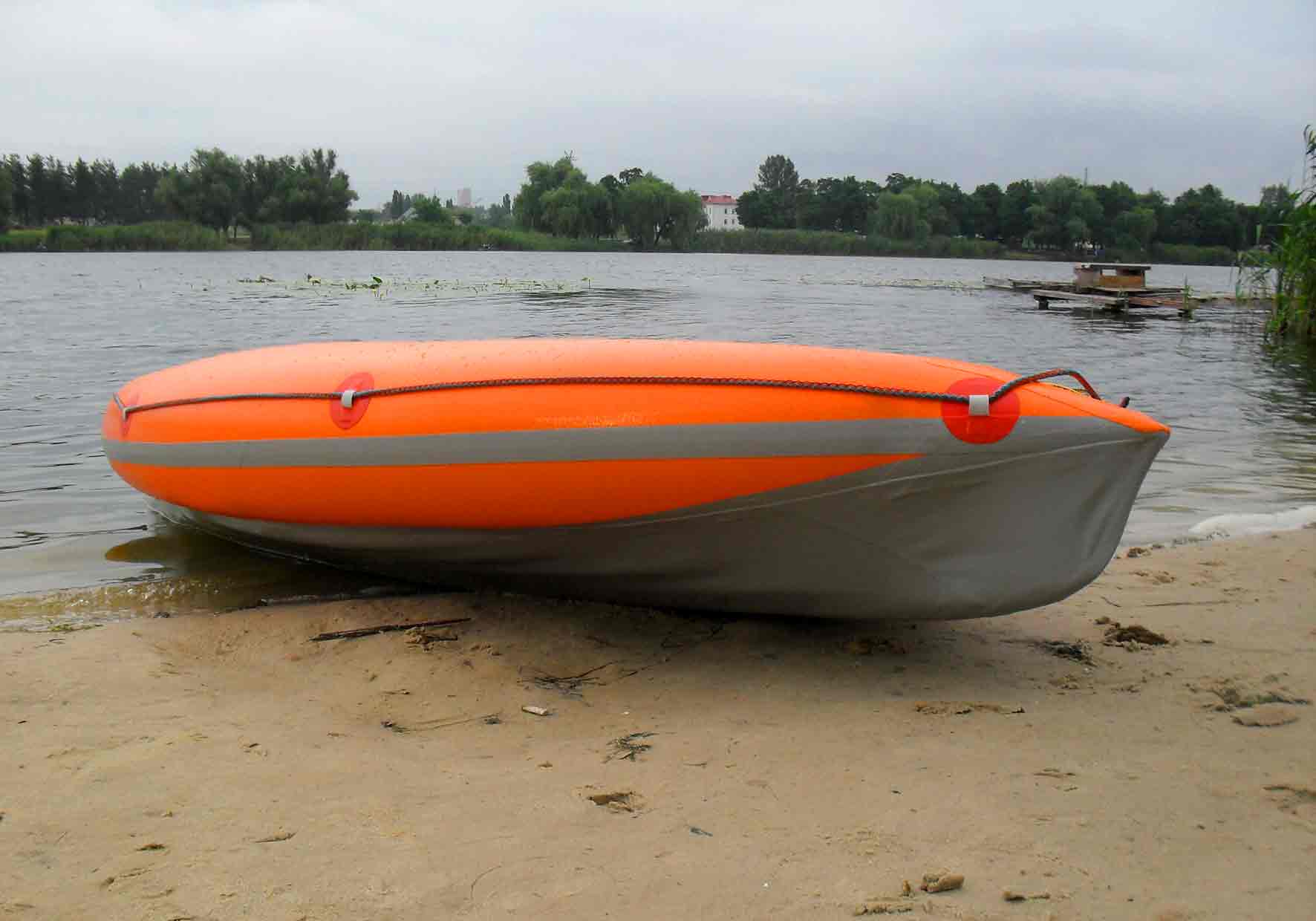

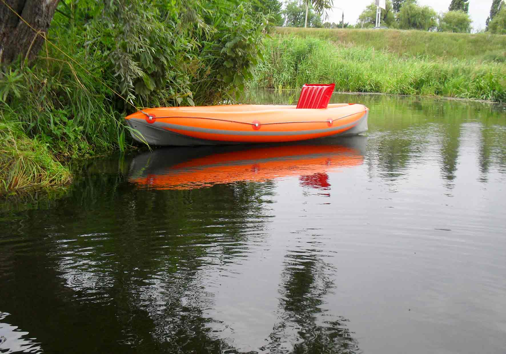

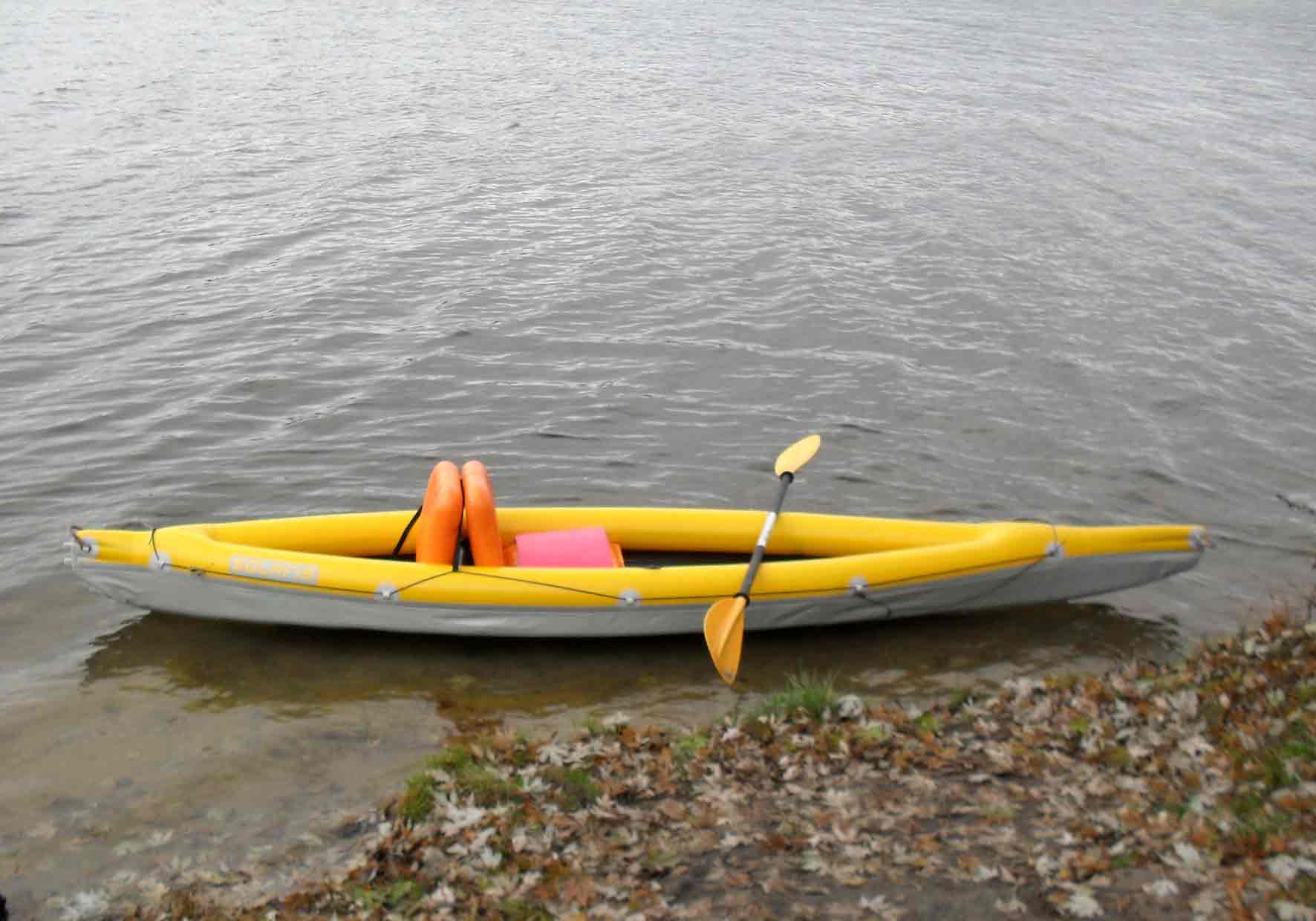

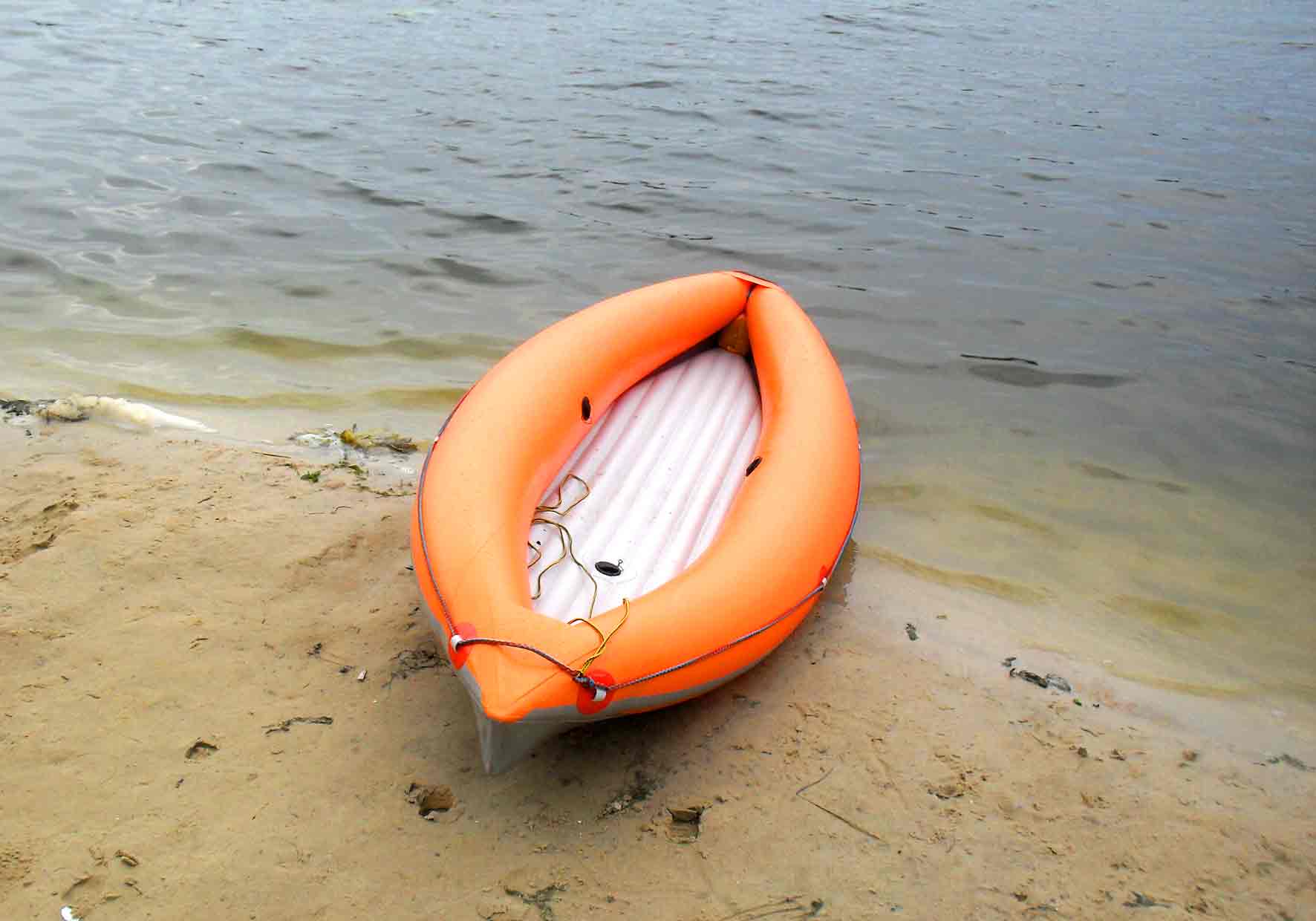

Фото сессия...
ФишКа26.jpg [ 130.43 КБ | Просмотров: 4749 ]
ФишКа26-2.jpg [ 61.88 КБ | Просмотров: 4747 ]
Каяк-ФишКа-26.jpg [ 65.16 КБ | Просмотров: 4747 ]

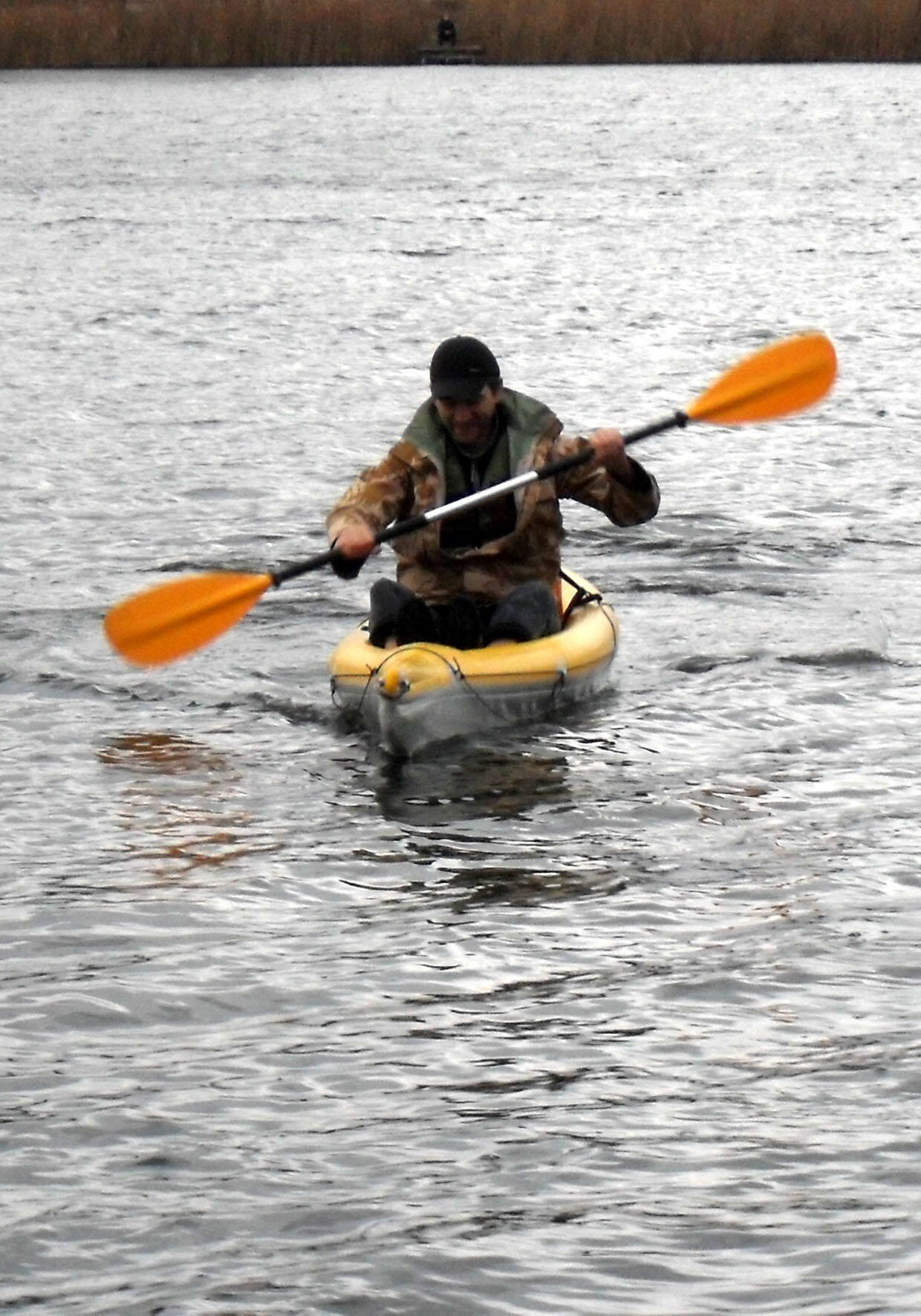

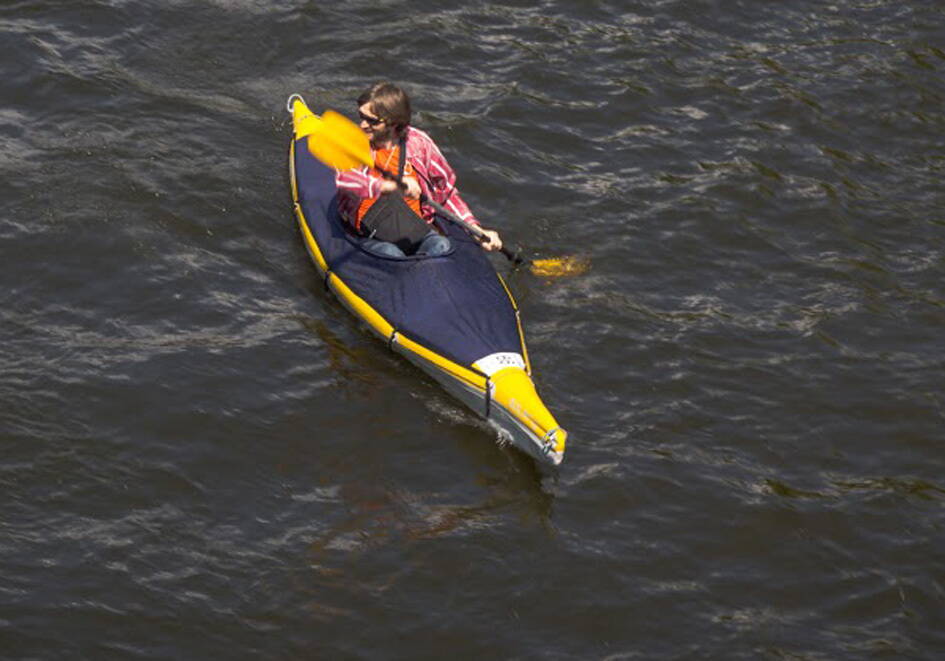

Alex_fzs писал(а):
Станислав,
я присоединяюсь к мыслям vanok по поводу его пункта номер 1. Являюсь владельцем байдарки (Solaris 4.2м) Вашего производства, очень доволен. Много плавал или ходил, как тут принято писать, и даже участвовал в соревнованиях по ориентированию на этой байдарке. И в результате эксплуатации выявил некоторую особенность, как можно было бы уменьшить сопротивление на носу байдарки. Вырезал часть фотки с носом байдарки с этих соревнований, чтобы было наглядно видно.
Наверное не на 100% в точку, но где то близко
Я.jpg [ 326.8 КБ | Просмотров: 4541 ]
Новый-Каяк-400-7.jpg [ 82.18 КБ | Просмотров: 4541 ]

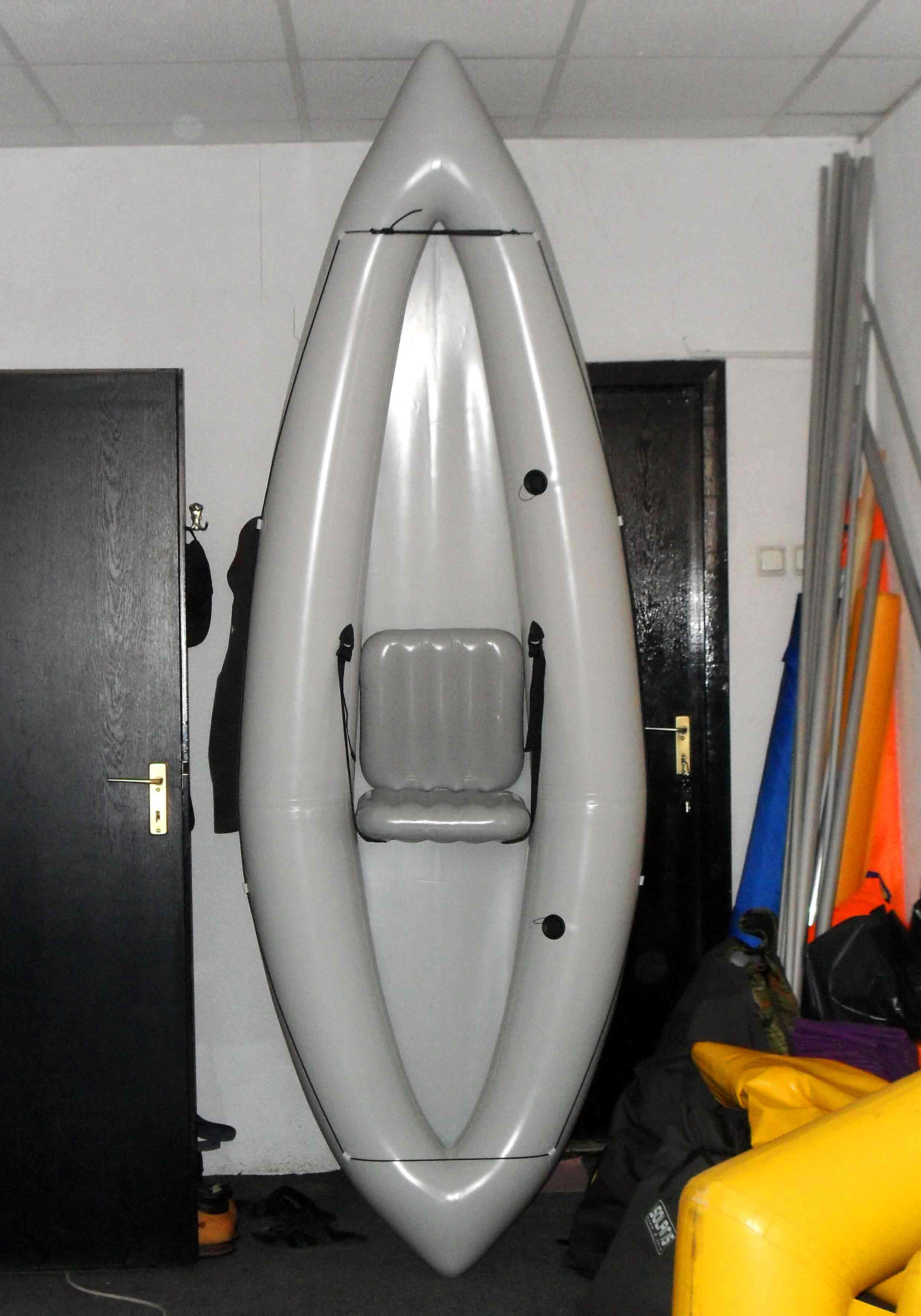

Зарегистрирован:20.03.2010
Новые баллоны с новыми обводами теперь будут выглядеть так как на фото. Большие типоразмеры будут только отличаться длиной условно прямых внутренних частей. Модельный ряд от 2,6 м до 6 м. Большую байду (баллон) сейчас проблематично фотографировать - на улице холодно. Подробнее пока здесь viewtopic.php?f=2617&t=360831#p1825609
Скорее всего это будет новый модельный ряд и, скорее всего, взамен моделей SOLARIS. Уже даже есть вариант названия, пока обсуждается.
Пакрафт4.jpg [ 186.54 КБ | Просмотров: 4083 ]
