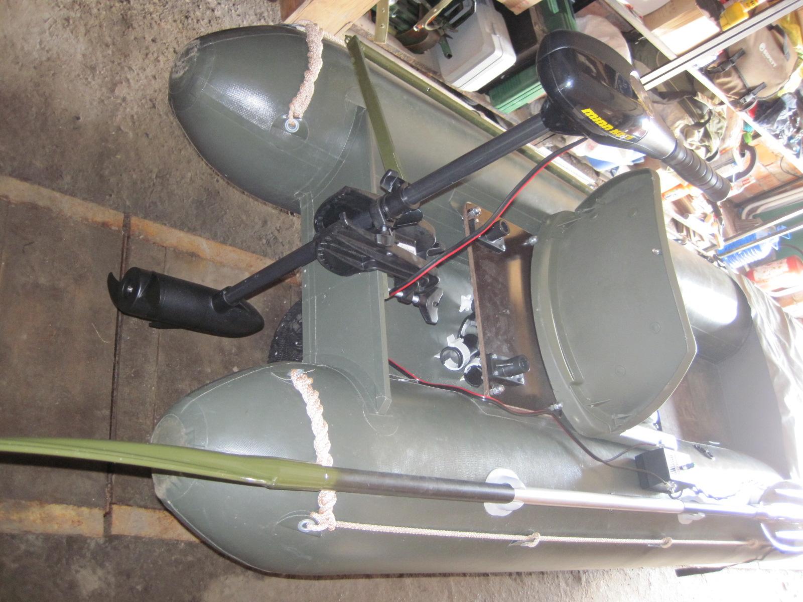

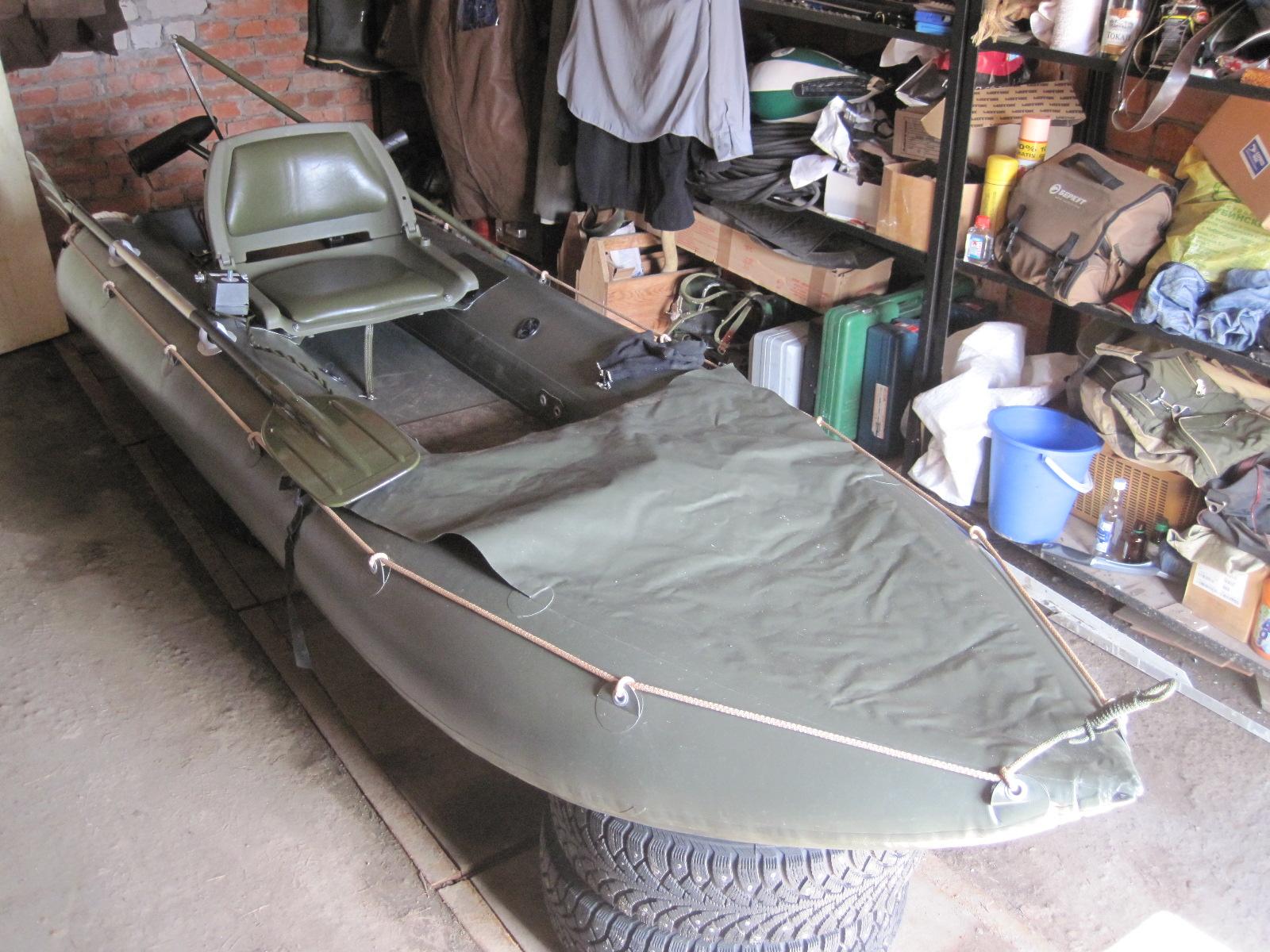

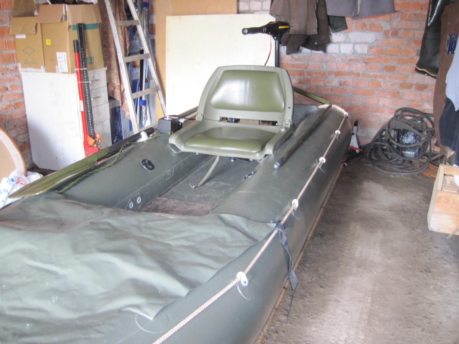

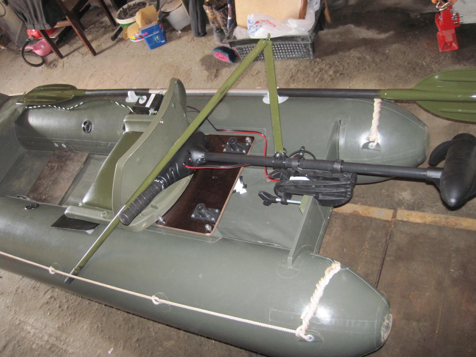

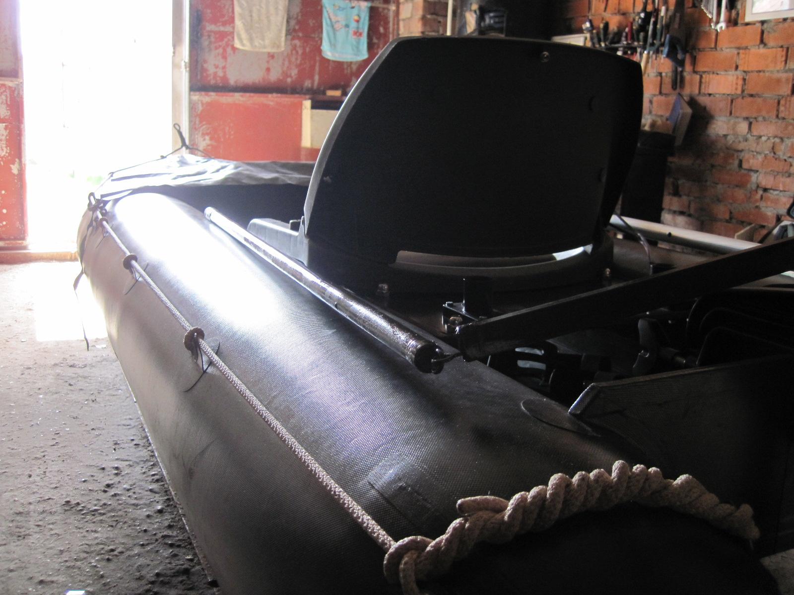

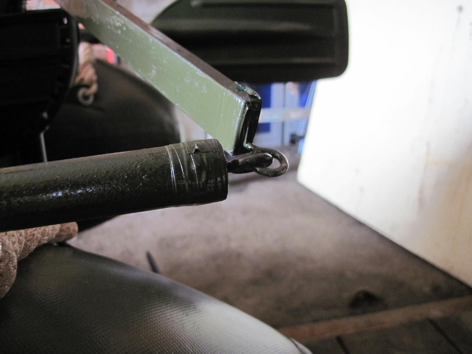

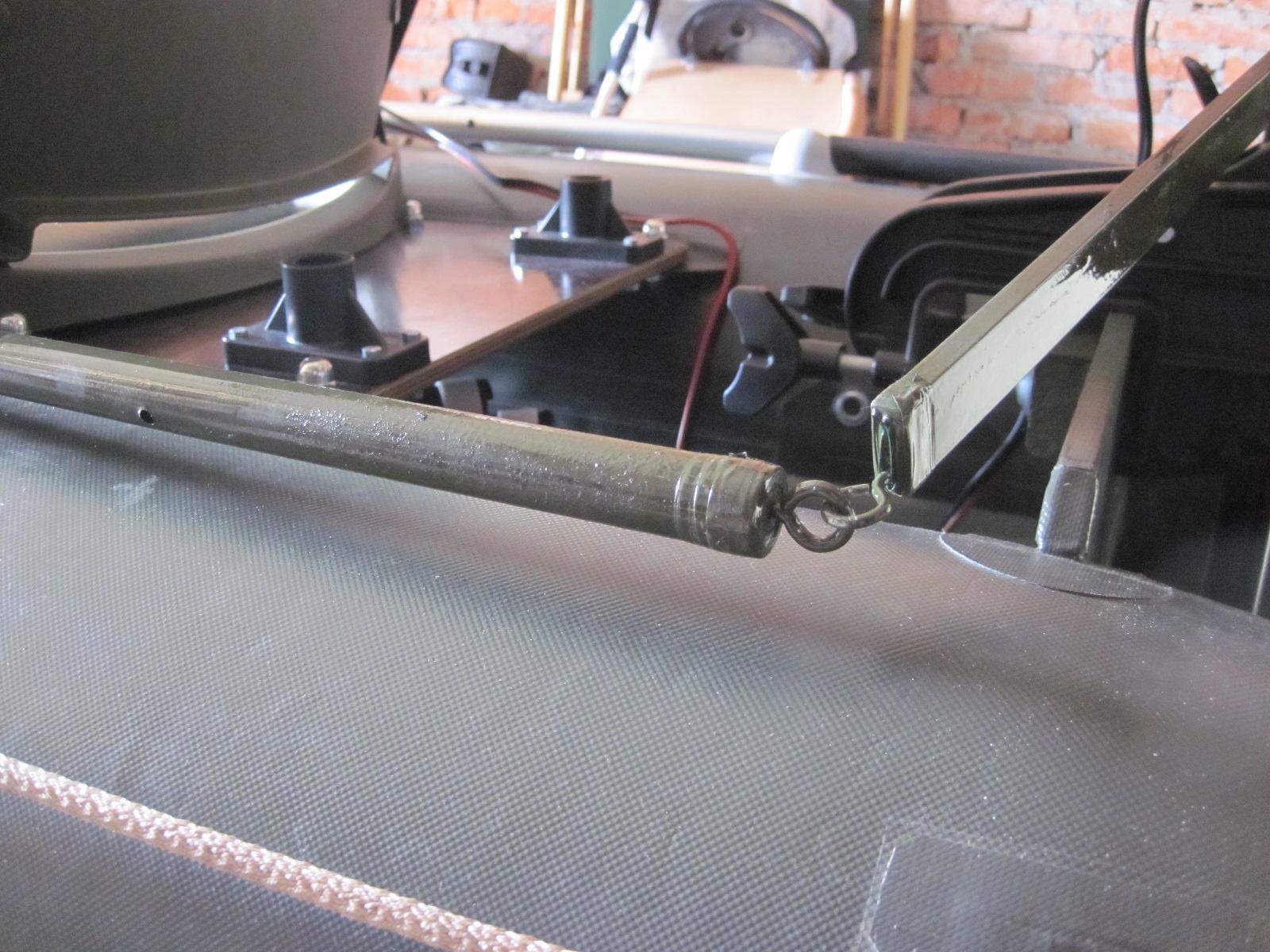

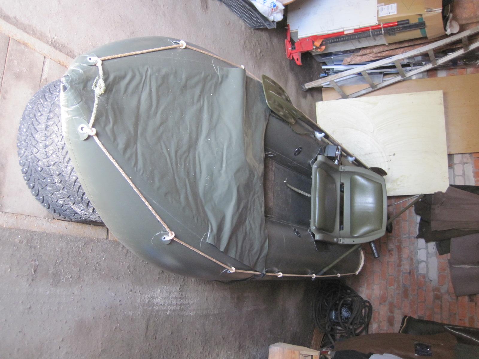

Вот что получилось с лодкой:
http://youtu.be/Rfkm9AzXixA

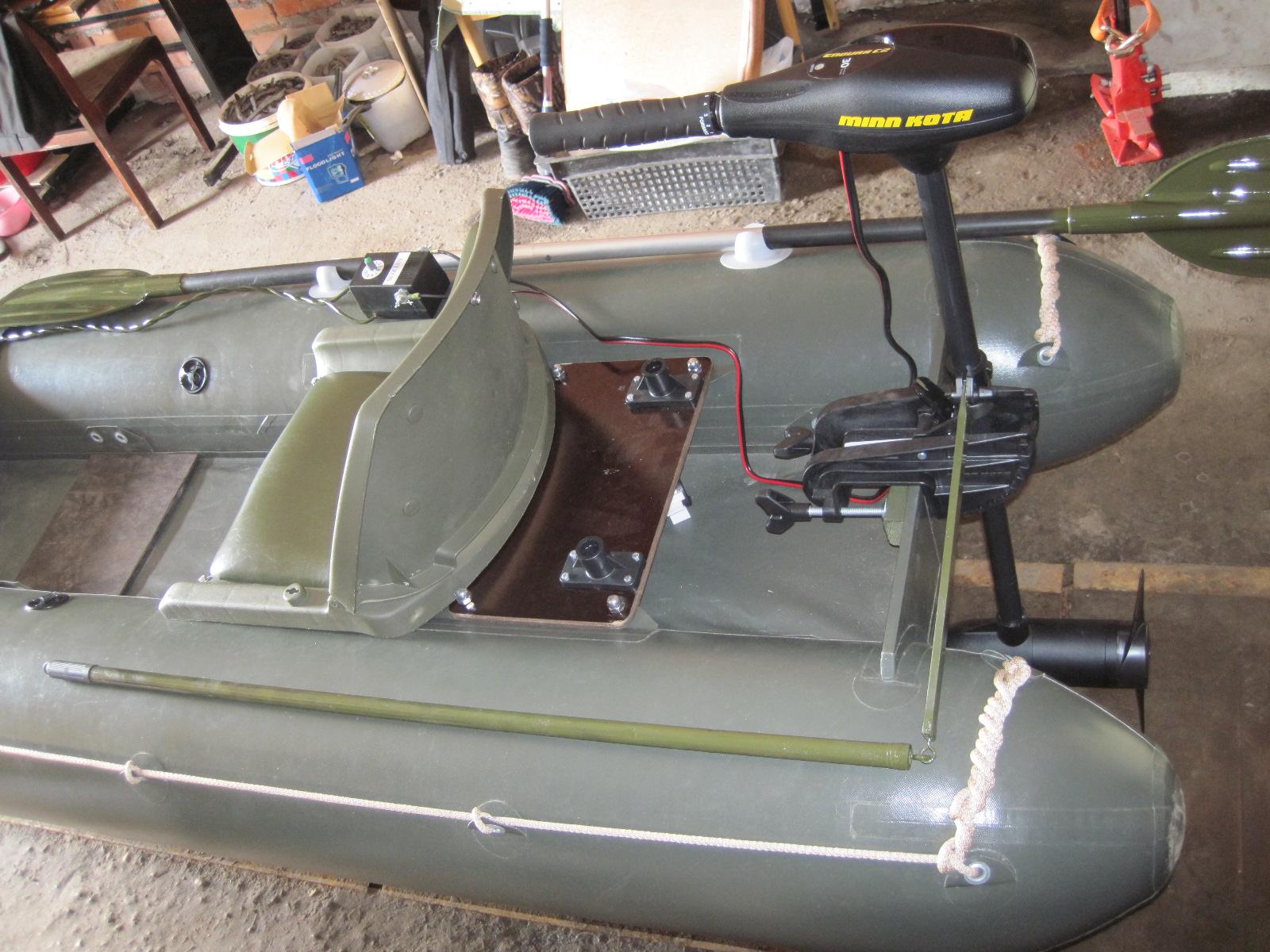

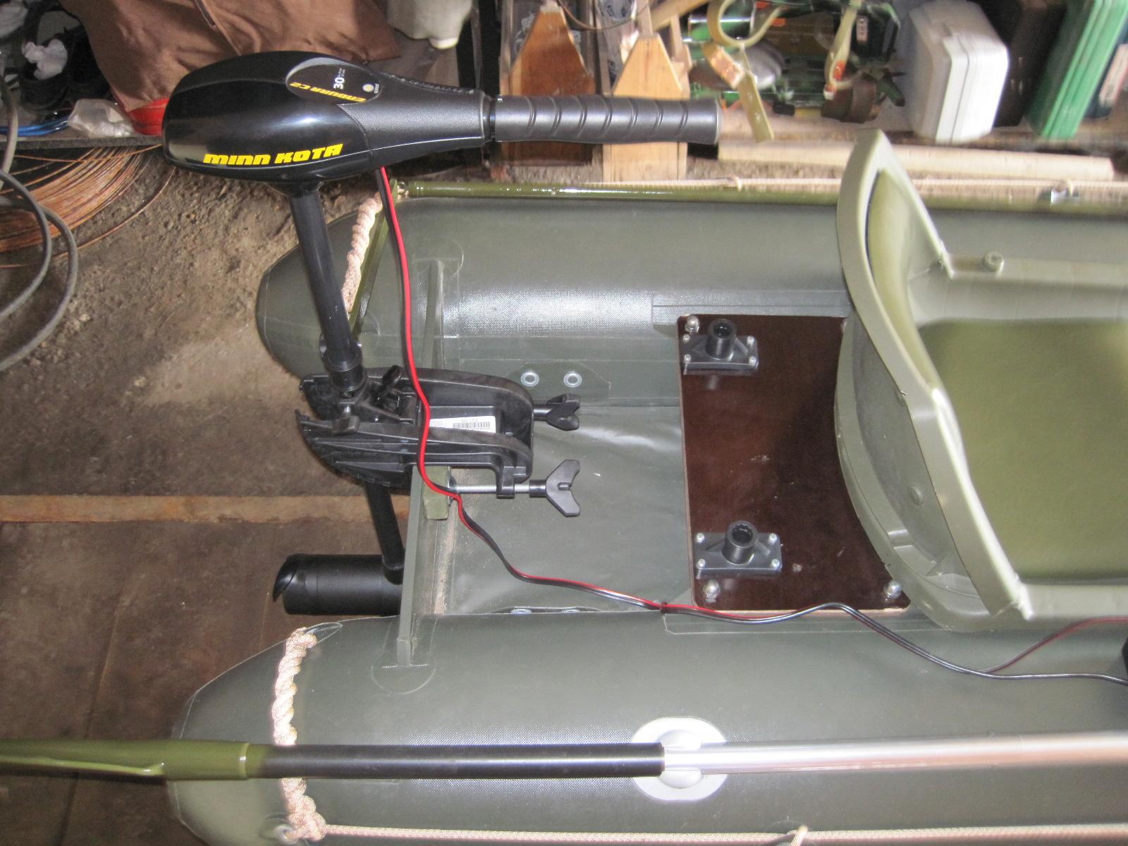

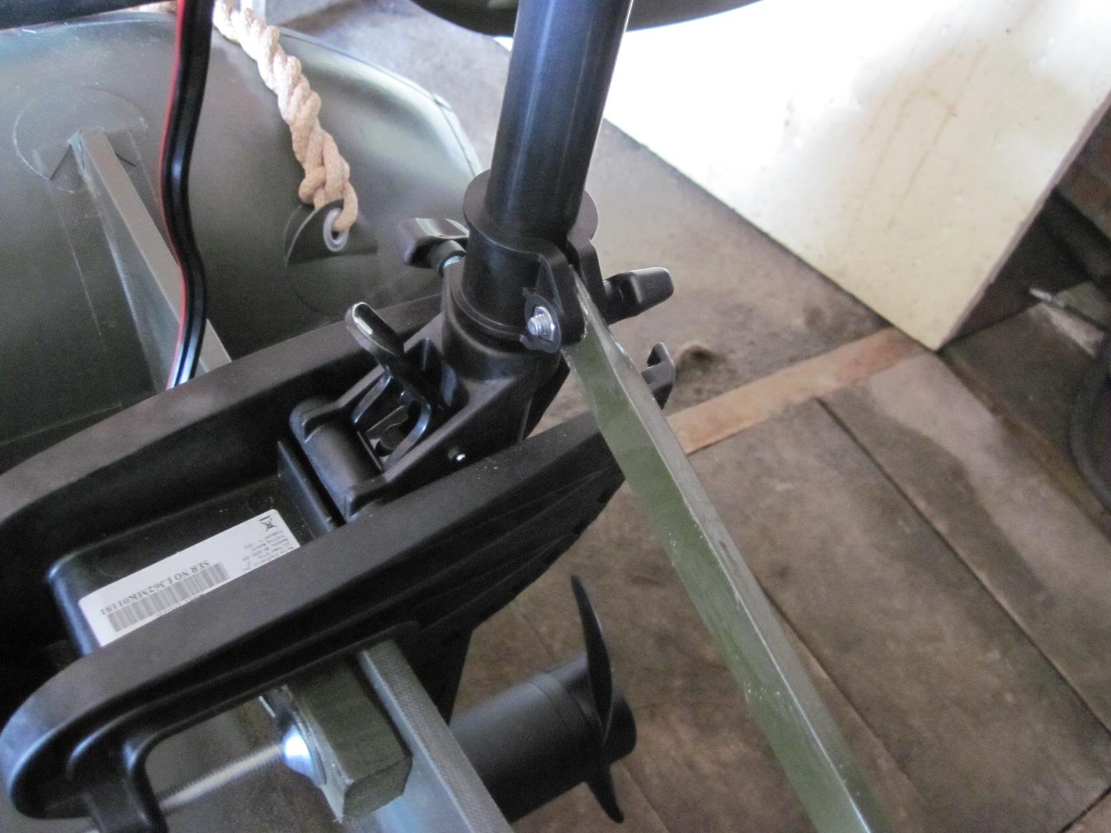

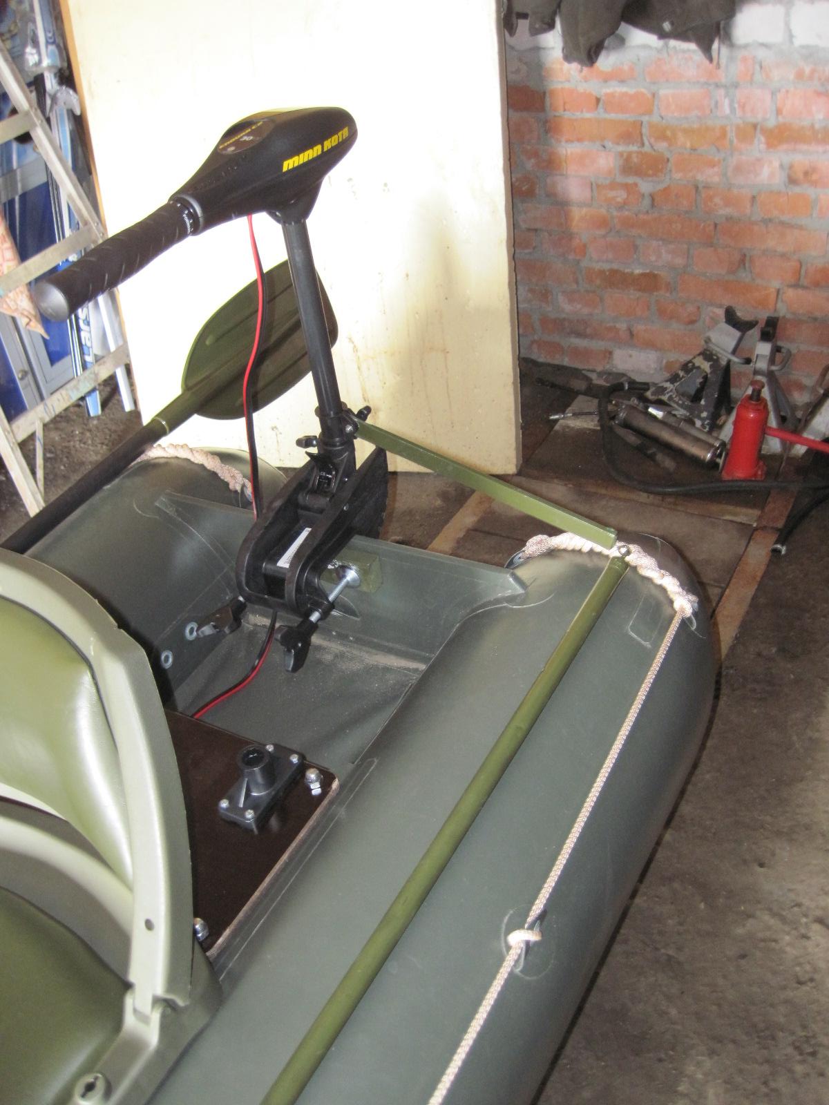

Катабайд с электромотором еще:

Алексей, спасибо за фотоотчет. Вы дали иллюстрацию исполнения наиболее часто встречающихся "мечт" от дооборудовании катабайда. Теперь есть куда "тыкать пальцем".
ЗЫ На фото и видео видно, что баллоны недокачаны до рабочего давления.

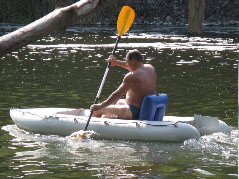

Рабочее давление для баллона диам. 32 см - 0,35-0,4 кг/см.кв.
Разрушающее давление много больше (расчетное, не испытывал, не было чем, грохоту будет много).
На солнце за давлением не следил... Но никто не запрещает...
