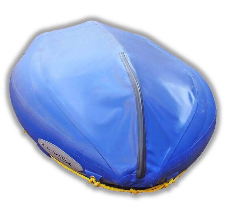

Вопросы в догонку:
1. Значит ли что КS54.10 является К54.10 + штевни?
2. Из чего сделаны штевни и как они держаться в шкуре?
3. Как выглядит переход от штевня к надувному килю?
4. В вашем прайс-листе цена на КS54.10 - это с декой или без?
5. Если заказывать КS54.10 сейчас, когда она будет готова?
6. Возможно ли оплатить опцию с приклеенными вёсельными уключинами за средней сидушкой?

Убегающие ответы:
1. Нет, не значит. У штевневого варианта другой крой дна.
Байдарка с полностью надувным килем может эксплуатироваться как с надутым, так и не надутым килем. Дно, во втором случае, расправляется. Байдарка становится плоскодонной, что полезно на сплаве, рыбалке, отдыхе и др., когда важна высокая маневренность и остойчивость.
Вариант с мягким "штевнем" имеет более круглые обводы оконечностей, более живуч при столкновении с препятствиями.
В случае жестких штевней, байдарка без оных и киля будет выглядеть, мягко говоря, странно...
2. Вставки образующие штевень, напоминают бумеранг, выполнены из водостойкой фанеры. Фиксируются на дне с помощью слани и приклеенного опорного элемента.
3. Как выглядит переход - есть только со стороны дна. См. фото.
4. Цена в прайс листе на все модели указана без фартука. Фартук - дополнительная опция, далеко не всем нужна.
5. На данный момент для выполнения заказа нужно дней 10.
6. Приклеить уключины можно, но пользоваться ими будет не удобно. Эргономика требует превышения уключины над сиденьем минимум 200 мм. К тому же байдарка достаточно узкая (97 см. габарит) - либо рукоятки весел очень короткие, либо руки будут "вперехлёст" - это надо уметь.
KS33_10_04.jpg [ 87.39 КБ | Просмотров: 14837 ]
