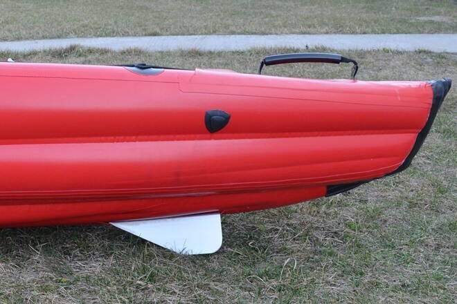

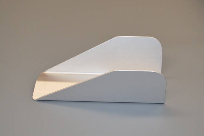

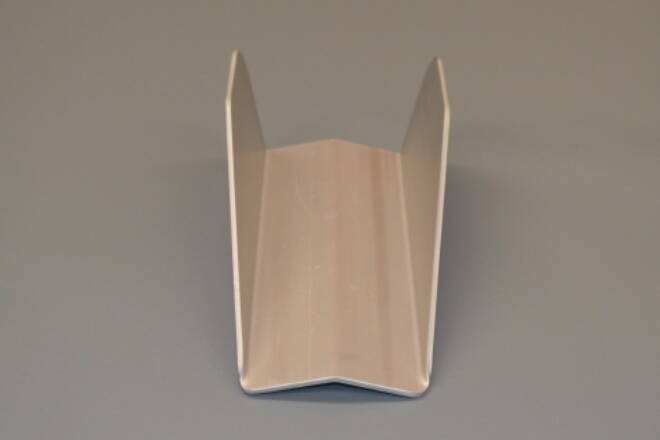

Цікаве відео, самій захотілося спробувати походити з парусом.
Нажаль, така проблема з фанерним пером була, тому з весни розробили новий варіант, тепер робимо перо з алюмінію. Його треба вставляти в ненадуту байдарку, майже немає шансів його загубити.
Можете переглянути детальну інформацію на сайті http://neris.kiev.ua/product/skeg/
DSC_0169.660.jpg [ 78.71 КБ | Просмотров: 4769 ]
DSC_0168small663.jpg [ 80.82 КБ | Просмотров: 4769 ]
DSC_0158.jpg [ 130.78 КБ | Просмотров: 4769 ]

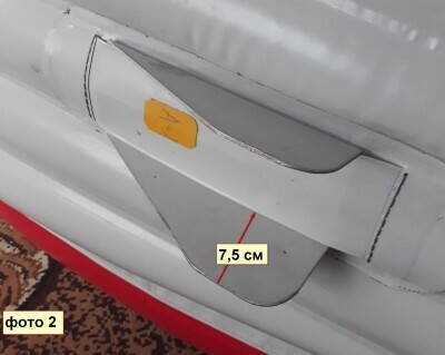

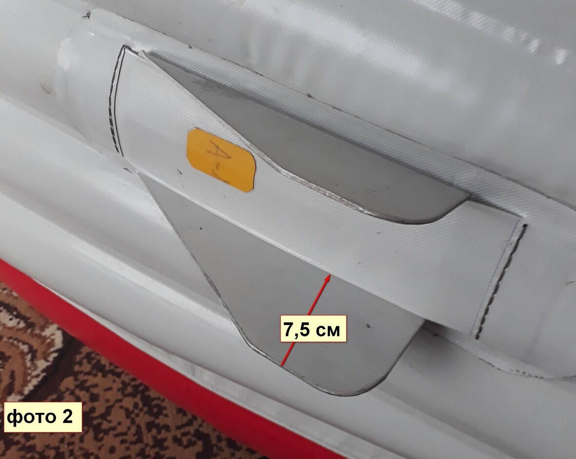

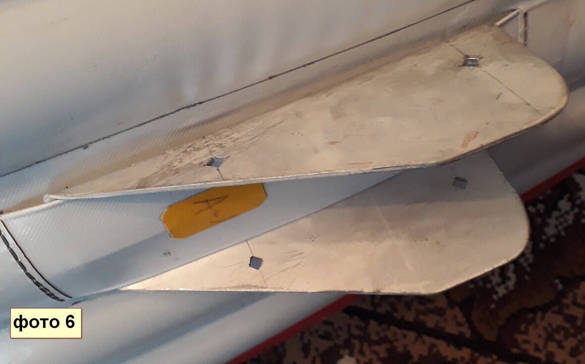

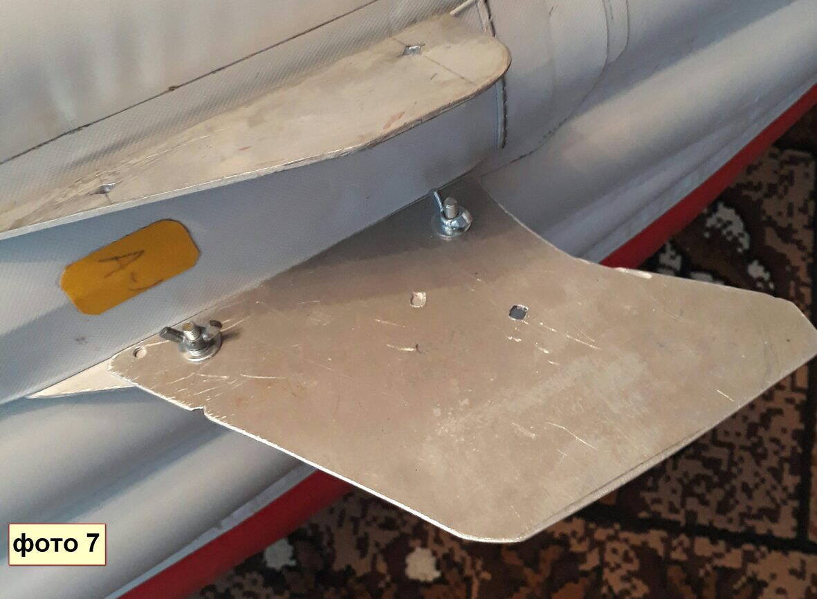

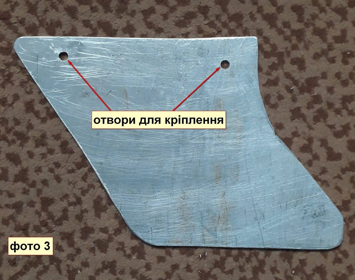

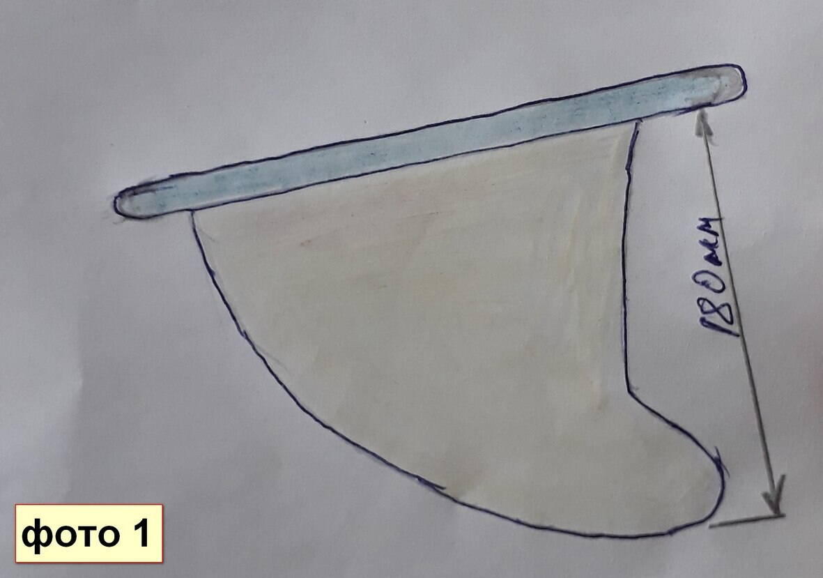

Вирішив поділитися думкою про перо курсової стійкості (скег) у надувній байдарці Неріс А-450. Придбав я байдарку з тодішнім комплектним пером (див. фото 1). Його розміри були приблизно такими: глибина 18см і площа 190 см2. Своє функціональне призначення виріб виконував досить успішно. Жодних зауважень у мене не було.
Проте, під час другої подорожі по Дністровському водосховищу, я його загубив. Тож придбав інше перо уже нової конструкції (див. фото 2), яке складається із двох бортиків глибиною 7,5 см. Загальна площа цього пера також становить 190см (95×2=190). Але під час експлуатації виявилось, що воно працює гірше, курсова стійкість зменшилась, при боковому вітрі, байдарку почало заносити, чого не було при попередньому перу. Прийшов до висновку, що це мабуть із-за глибини пера, адже вона майже у 2,5 рази менша, не дивлячись на таку ж площу.
(див.Фото 2 )

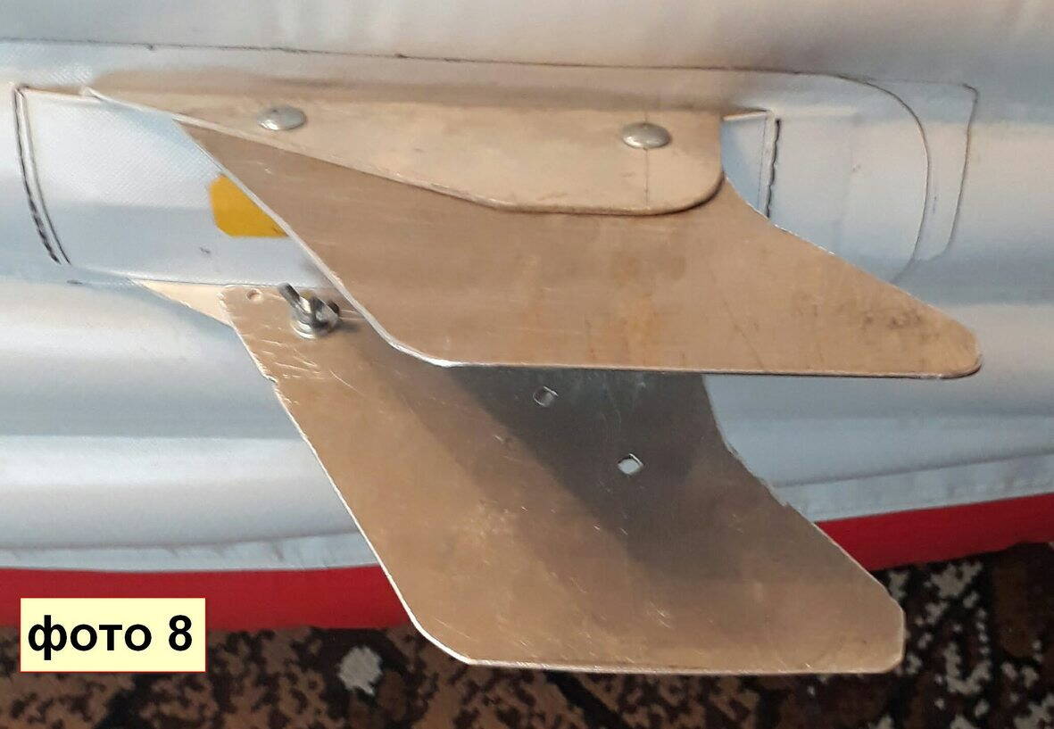

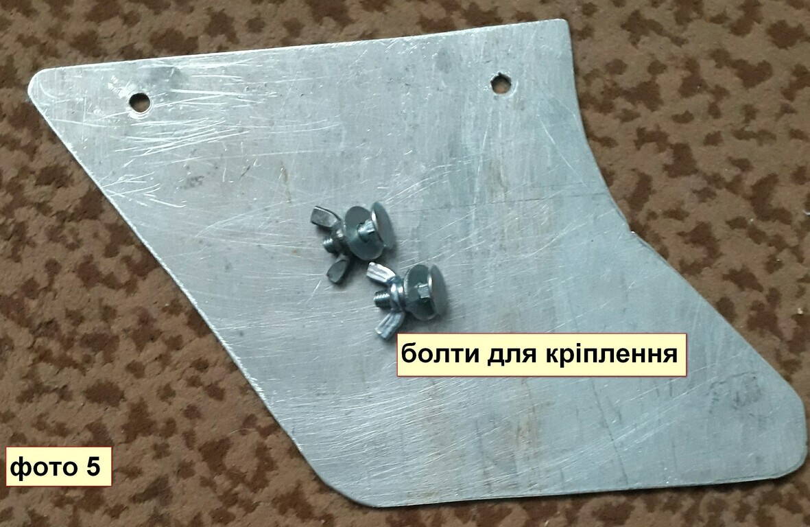

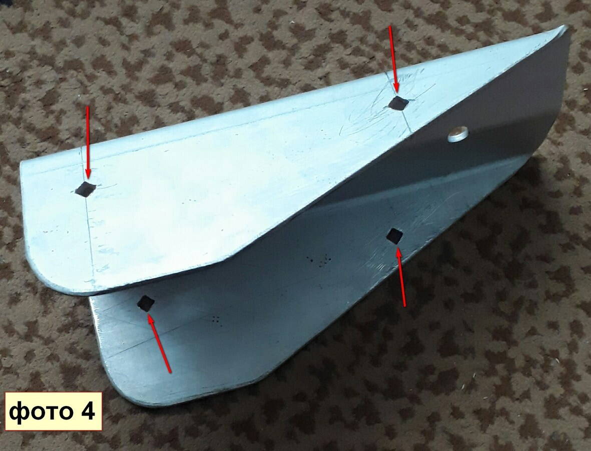

Тож вирішив покращити конструкцію, збільшивши глибину, а відповідно і площу. Зробив це наступним чином: заготував дві пластини з алюмінієвого сплаву (фото 3). Глибина пластини 15,5 см, а площа однієї пластини 260 см2. У стандартному перу на кожному бортику просвердлив по два отвори для кріплення додаткових пластин (фото 4).
Далі прикріплюю додаткові пластини до стандартного пера (див. фото 5 - 8).
По завершенню маємо наступну конструкцію: глибина пера 15,5 см і загальна площа 520 см2 (260×2=520). Надіюся, що працюватиме надійно. Чекаю наступного сезону.
