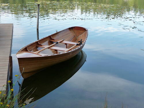

pastor писал(а):
Где хранить мне есть
тогда с учётом имеющегося опыта и таланта взяться тесать глыбу побольше?
Это, ведь, кое-что....
4796387871_f6a175418d.jpg [ 121.22 КБ | Просмотров: 4401 ]
