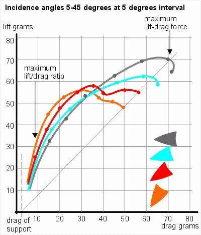

Нужно учесть и то, что для различных курсовых углов будут эффективными различные вертикальные углы.
Для лавировочных углов (20-30°) наиболее эффективным положением будет почти вертикальное.
Для полуветра - почти горизонтальное.

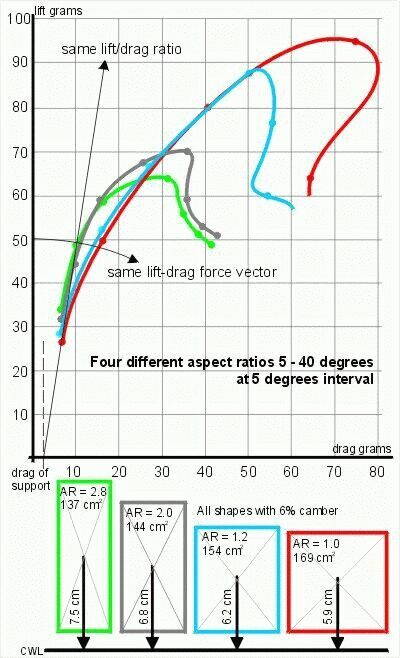

incidence_angle.jpg [ 33.22 КБ | Просмотров: 5414 ]
это основано на известных аэродинамических принципах.
aspect_ratio.jpg [ 53.14 КБ | Просмотров: 5414 ]

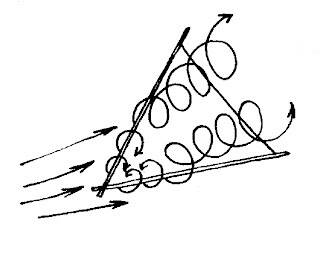

Есть несколько простых технических решений для изменения вертикального угла. Однако таковые принципиально влияют на всю конструкцию, и предусмотреть это необходимо ещё на этапе проектирования.
И поскольку это не последняя тонкость в работе "клешни", то может вернётесь к уже опробованной Вами конструкции ПВ ?

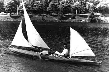

sefa8.jpg [ 14.51 КБ | Просмотров: 5303 ]
Что ж, для родного пуда - самое то. Порой жизнь

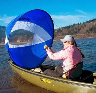

KayakSail.jpg [ 18.57 КБ | Просмотров: 5303 ]
подсказывает трезвые, практичные варианты, к примеру такой -
sail-for-kayak-28965-426195.jpg [ 37.48 КБ | Просмотров: 5303 ]
Да, без претензий, но удобно ставить-убирать и уж точно не надо рифить.
Но это оптимум для каяка, Ваш кат достоин бОльшего.

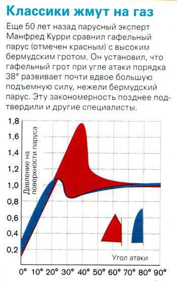

Gafel-Bermud.jpg [ 199.53 КБ | Просмотров: 5245 ]
, но гафель - это всего лишь кусок "клешни", бо’льший, но не лучший.

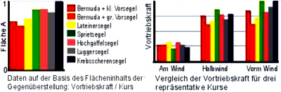

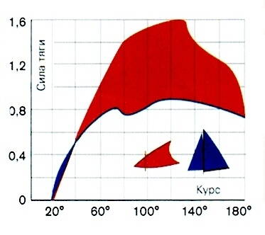

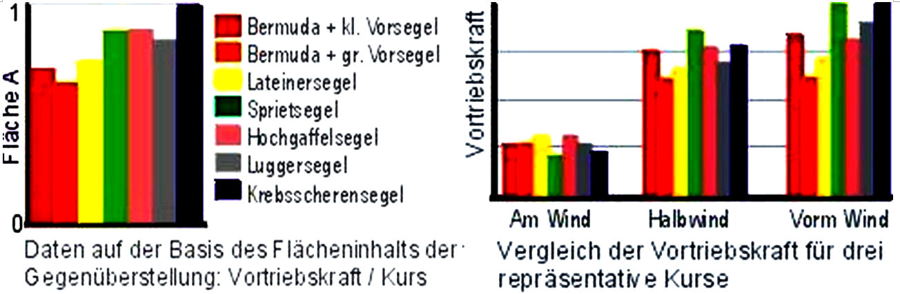

diagramma-parusov.jpg [ 59.7 КБ | Просмотров: 5245 ]
А вот общая сравнительная линейка аэродинамической эффективности:
с.png [ 329.7 КБ | Просмотров: 5245 ]
