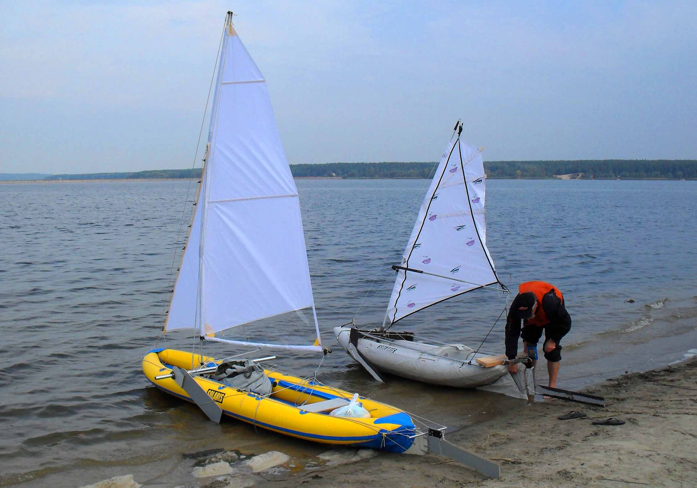

На настоящий момент если и есть чем поделиться с народом, так это идея шитья и растягивания стрижевого грота. Чтоб не на словах, подожду, возможно сэр Stanislav8 сделал фото Метафоры с новым парусом и выложит их, объясню по фото. Нет - придется "городить комбинацию из нескольких пальцев и объяснять на словах".
Всем привет! Кадров сделал мало, приходилось постоянно устранять бесчисленное количество "соплей" развешанных мною на собственной же парусной системе :oops: . Но об этом позже. А вот фото Метафоры...
+Метафора.jpg [ 200.3 КБ | Просмотров: 6168 ]

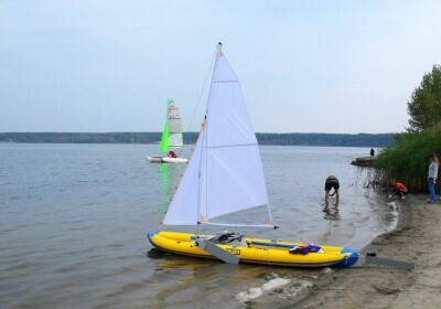

К сожалению фотографий мало. Могу добавить всего одну, да и та не очень подробная. А в общем то ничего интересного там нет, более того, крепление руля будет переделываться. Если есть конкретный вопрос, то попробую ответить на пальцах, если удастся сложить такую комбинацию :wink: .
А42 с парусом-.jpg [ 203.52 КБ | Просмотров: 6081 ]

В общем и целом, благодаря фото сэра Stanislav8, все отлично видно: решив, что "барабанность тела паруса - наше все", на рабочем теле из капроновой ленты с двух сторон паруса нашит неразрывный треугольник. Который, собственно, и является "крепежным компонентом". Вот за его углы, выполненные петлями, через резиновый жгут карабинами парус и растягивается между топами грота и гика и степсом. В результате "и мачта гнется и скрыпiтъ" ((с)Лермонтов) внутри чулка перед передней шкаториной, что создает дополнительное место "прослабления" для создания "аэродинамически правильного брюха"...
Хитрость тут в гике, точнее, в его "просторовости": он к мачте жестко не прикреплен. То есть парус за шкотовый угол тянет гик к мачте, но за счет накидной петли из 6-мм репшнура от "пятки" гика к мачте происходит "динамическая растяжка": и "в сторону" оно не сыграет, и за счет растягивания резины "парус всегда имеет степень свободы".
Ну и вторая хитрость гика: если шкотовый угол с топом гика "имеет непреодолимое стремление время от времени оказываться в стороне от центра тяжести корпуса" (курсы от галфовых к более полным), то, чтоб он не перевешивал всю лодку, сама пятка гика сделана много (гораздо!!!!) тяжелее, так, что центр тяжести такой конструкции приходится на 15-20 см от края, от пятки.
И, заодно, такой вес постоянно "тянет заднюю шкаторину в струну", остается только наблюдать за нижней шкаториной и "напрягать" ее уже несколько иными средствами.
Вот, собственно, и все!
