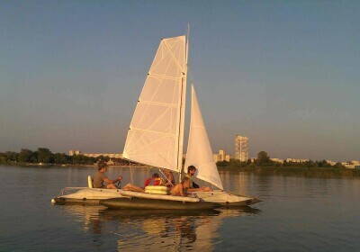

Stanislav8 писал(а):
В этом году, как никогда ранее, подготовка к регате началась аж за неделю до.
Основное что хотелось исправить, это крен мачты. Причиной тому два основных фактора: вес общего груза и ветер, начиная со среднего и выше. При значительной загрузке (больше 2-х чел.) передняя переборка вдавливалась в баллон, ванты прослаблялись и мачта кренилась. Тоже самое делал и ветер больше среднего, вдавливал и кренил. Хочу отметить, что эффекта задирания носов ни при каких условиях не наблюдалось, даже намеков, даже при сильно набитом штаге.
Весь список желаемых доработок выглядел так:
- монтаж системы продольных балок
- замена веревочных вант и штага на тоже самое, но из стального тороса
- удлинитель румпеля
- передний багажник/трамплин
- новый грот
- стаксель
- спинакер с чулком
- всякая мелочевка, которая и так входит в стандартную комплектацию
...может еще что то, вспомню - допишу.
Далее о том что успел сделать и как это повлияло на ...
Из указанных доделок самыми принципиальными и важными для участия в регате - 1, 2 и 4 пункты. И успелось выполнить только первый пункт, при том что этот пункт самый трудоемкий.
1. Монтаж системы продольных балок. Вдавливание баллона переборкой полностью ликвидировано - 100% попадание! Как бонус - образовался жесткий "ободок", ограничивающий пространство багажника и + антибонус - 1-2 кг дополнительного веса.
Дальше будет... уж спать пора

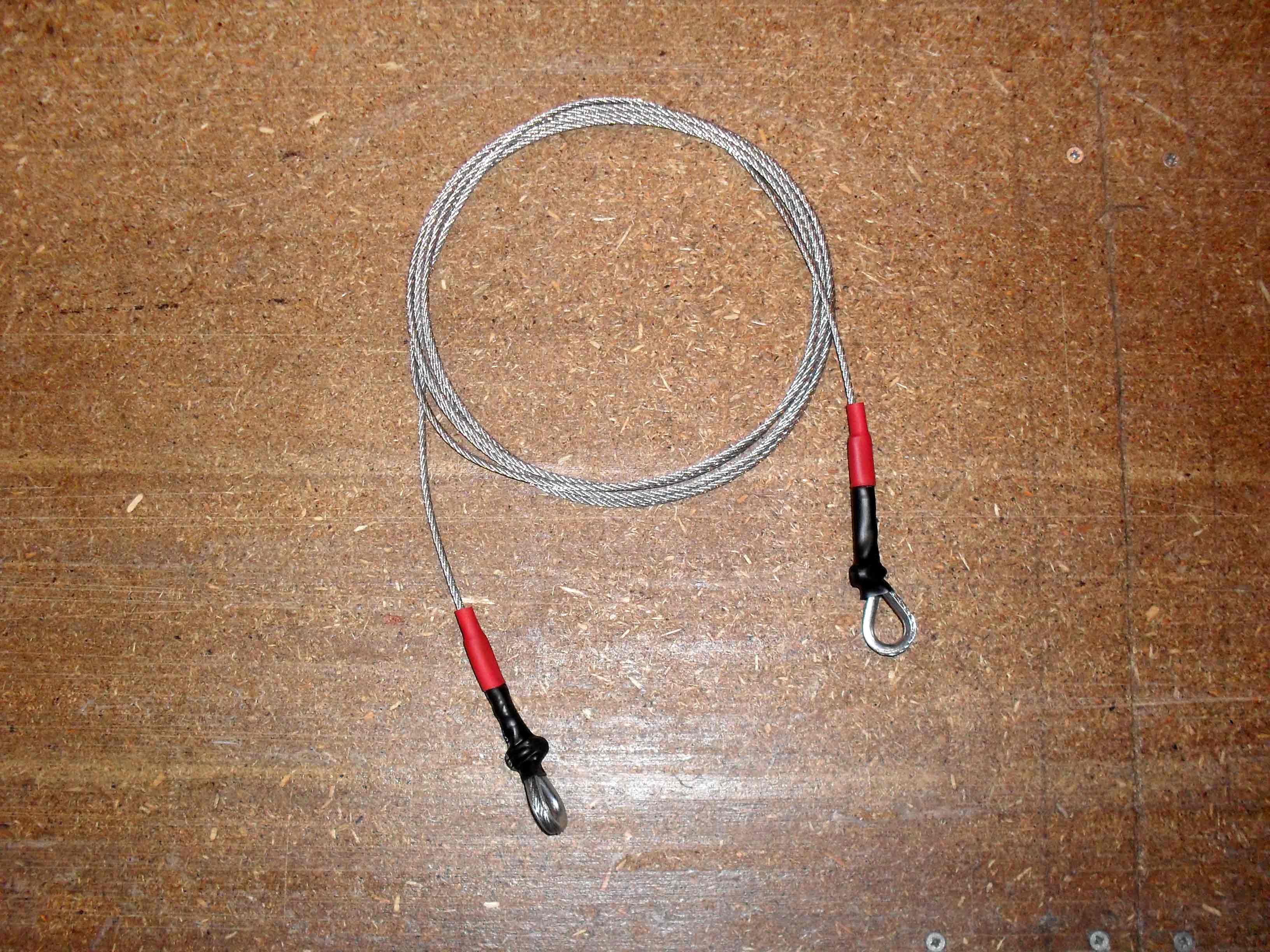

2. Ванты и штаг из стального троса теперь выглядят так
Ванта.jpg [ 492.71 КБ | Просмотров: 4869 ]
Веревочные ванты выдерживали ветер максимум 8 м/с. Давно уже подтвержденный мною недостаток - вытяжка вант. Ночь переночевали и на следующий день надо не прозевать и подтянуть ванты, но то таке. Самое неприятное когда в порывах ветра или при усилении более 8 м/с начинали разгибаться замки и, в следствии, ползти по вантам.
Прочувствовалось это на третий день регаты, когда ветер усилился до 8 м/с с порывами до 12-15. Первые два дня проходили в режиме приближенном к штилю, вот и прошляпил, и не подтянул утром третьего дня ванты. И пожалел, а вернее опомнился, уже при подходе к мосту. В районе мостовых опор образуются коварные мощные струи ветра. Мачта падала 2 или 3 раза. Одно время было даже страшновато.
Еще одна неприятность от вытяжки вант - мачта накренилась в корму. Когда ванты и штаг вытянулись, набить была возможность только ванты, длина штага оставалась не изменной, вот мачта и накренилась. В итоге, центровка сместилась в корму и, пока был стаксель, все было ничего, когда пришлось убрать стаксель, вот тогда и прочувствовал. Вот тогда и проявился тот эффект, описанный мною ранее, застрявания в левентике.

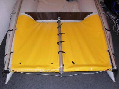

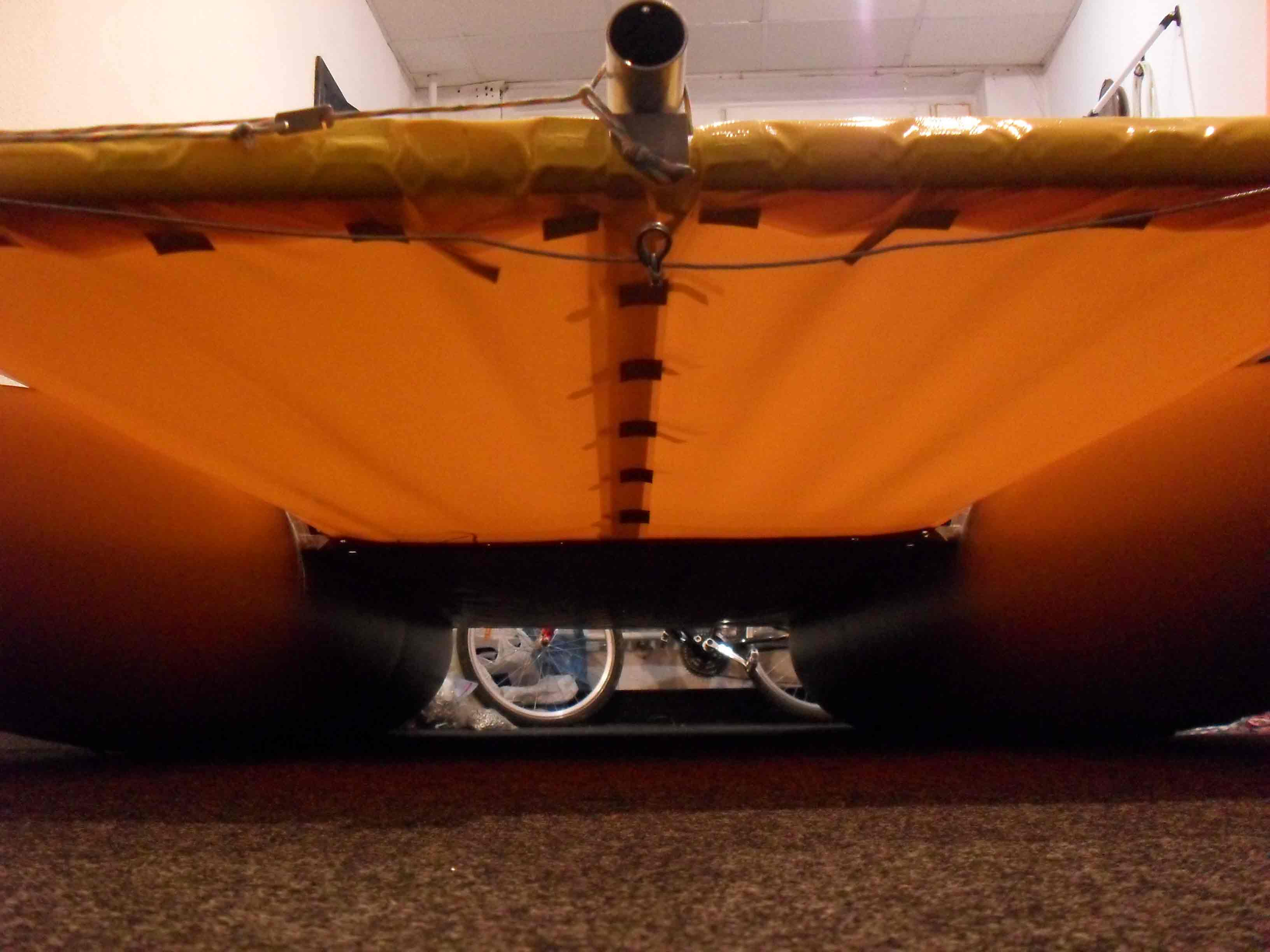

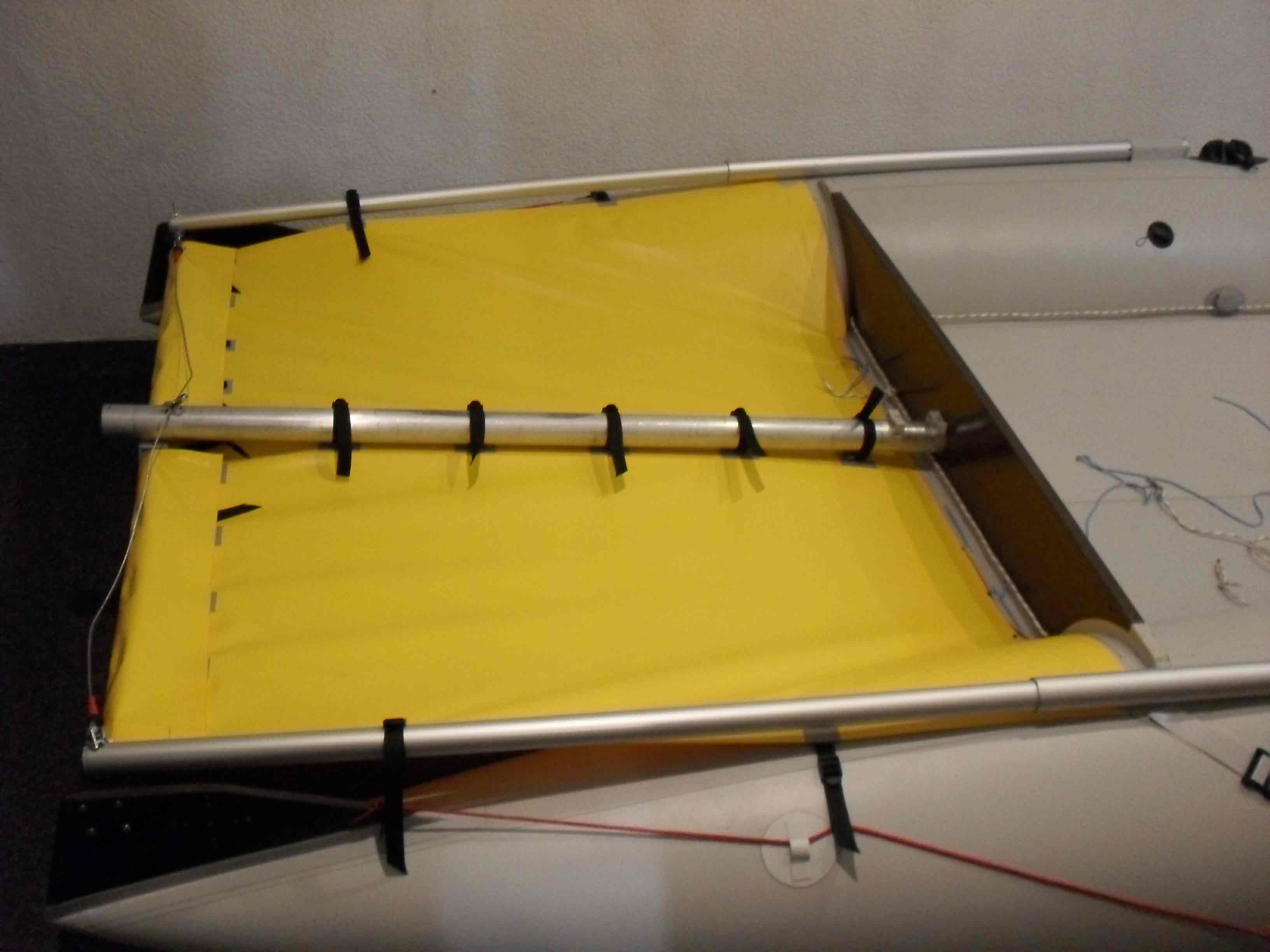

4. Передний багажник/трамплин. На пряжках из тентовой ткани.
Трамплин.jpg [ 150.82 КБ | Просмотров: 4761 ]
Здоровый мужик по нему не побегает - ломаются пластмассовые пряжки, проверил :smile: . Это место для багажа, набросать можно много - распределенную нагрузку выдержит легко. Багажник позволяет освободить кокпит/палубу от барахлишка полностью. Детишек еще можно запустить туда, если вещей не много, с одетыми спасжилетами.
Трамплин-2.jpg [ 134.88 КБ | Просмотров: 4761 ]
Трамплин-3.jpg [ 109.52 КБ | Просмотров: 4761 ]

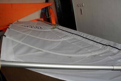

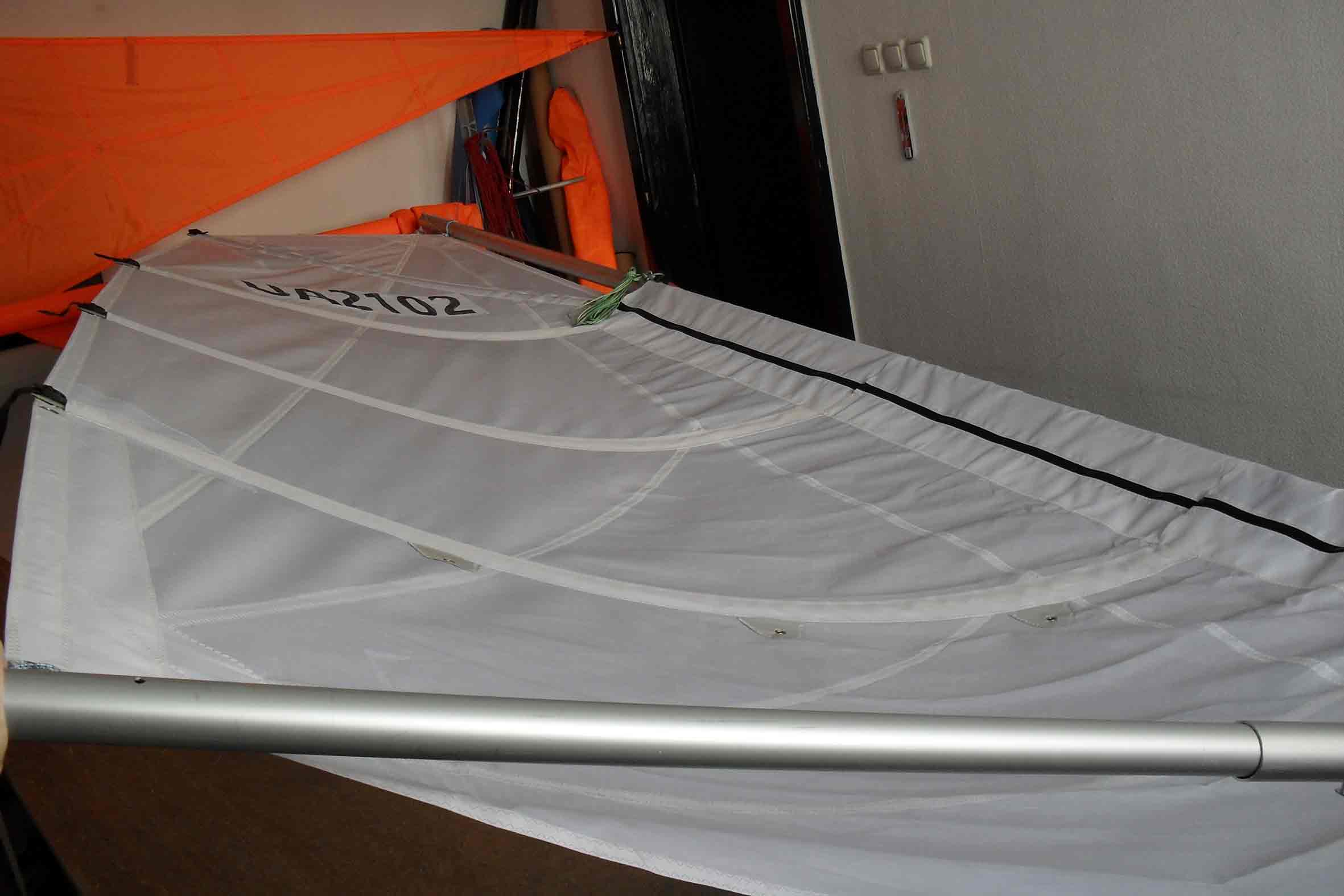

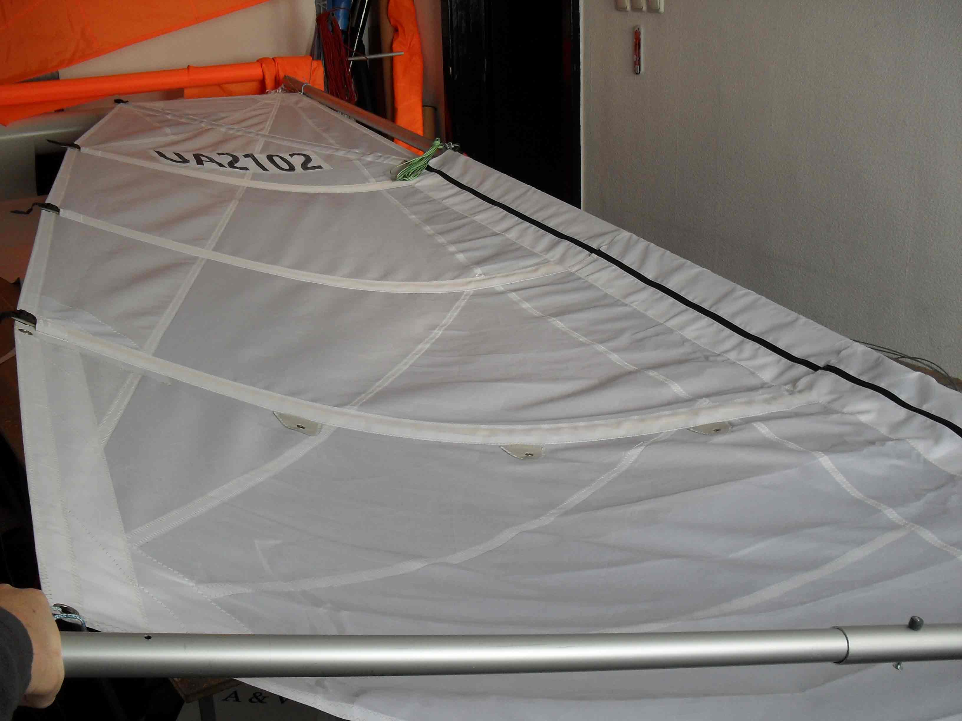

5. Новый грот. :facepalm: Если б не досадная случайность и в попыхах не перепутал тубусы, то покрасовался бы я с новым гротом, как на фото. Даже номер успел приделать! А в прочем, с новым гротом у соперников не осталось бы шансов :D :D :D
Профиль-грота-5,5-2.jpg [ 136.96 КБ | Просмотров: 4737 ]
Профиль-грота-5,5.jpg [ 73.54 КБ | Просмотров: 4737 ]
Тримаран.jpg [ 53.88 КБ | Просмотров: 4737 ]

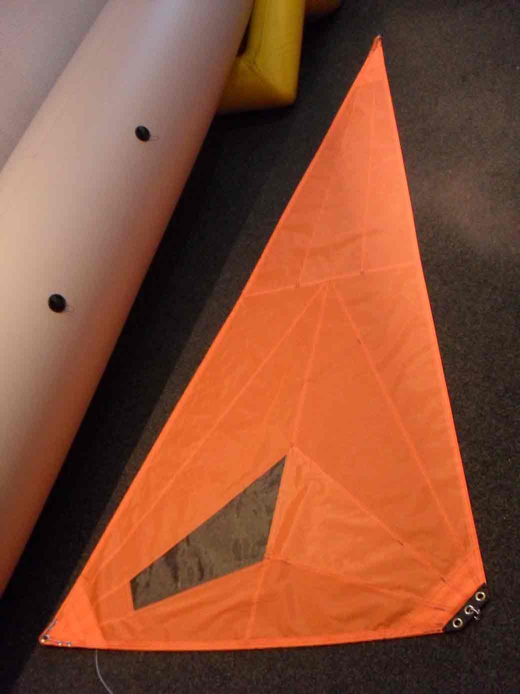

6. Стаксель. Предполагался радиального кроя, с окошком.
стаксель-1,6.jpg [ 29.86 КБ | Просмотров: 4735 ]

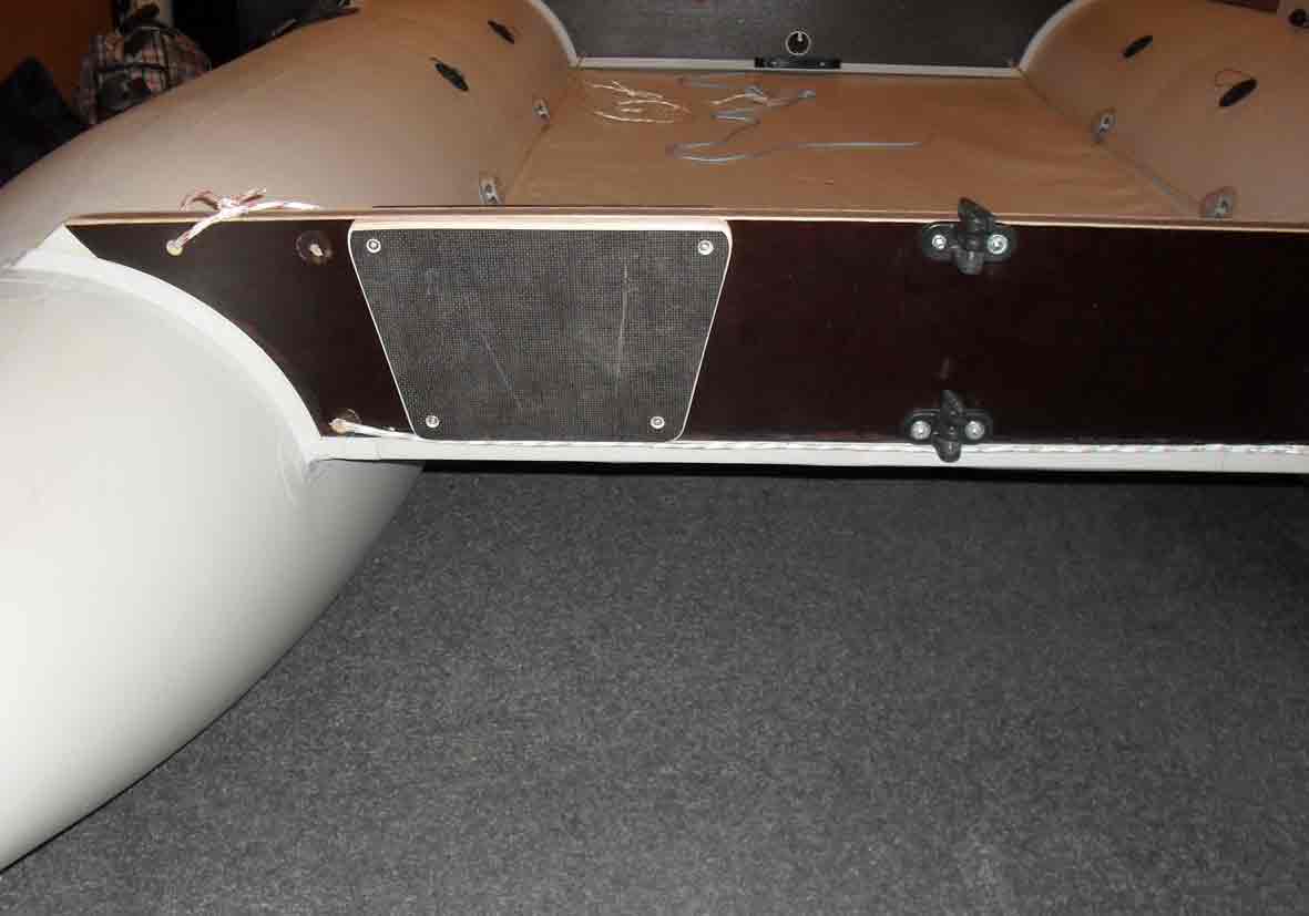

Да вот еще вспомнил! Организовал место под установку мотора. Испытания уже в следующем сезоне.
Транцевая-накладка.jpg [ 32.55 КБ | Просмотров: 4646 ]
