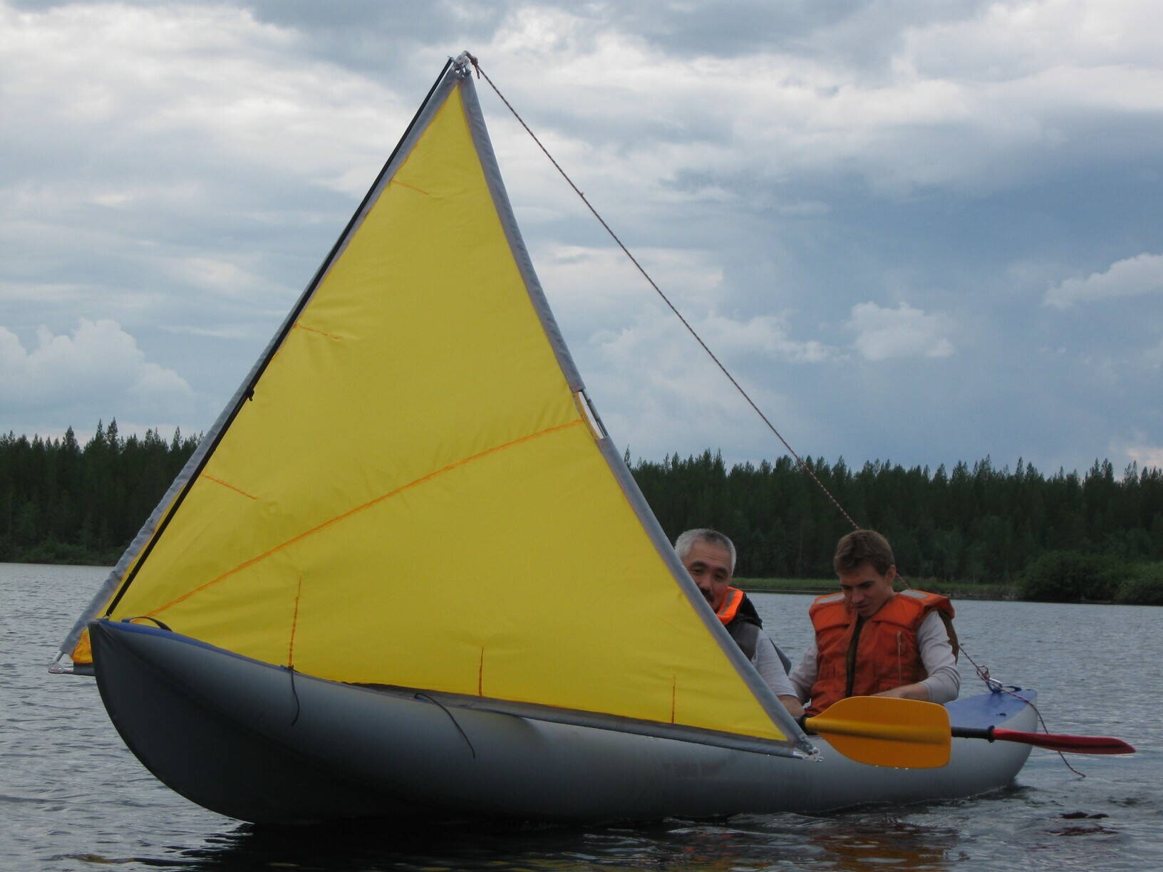

Скорее под приведенный ответ подходит что-то такое:
IMG_8166.JPG [ 275.79 КБ | Просмотров: 6478 ]
или такое
images (1).jpg [ 7.98 КБ | Просмотров: 6478 ]
Вы полагаете это ходит только на "строго в корму"? "Не думаю!"

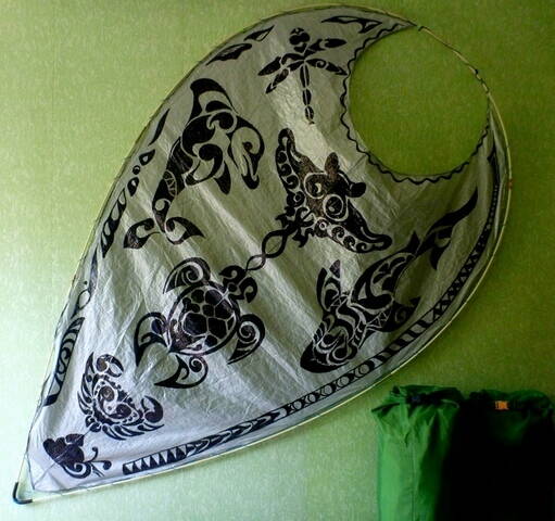

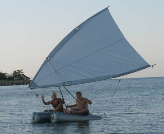

romantik писал(а):
то тут имеет смысл сравнивать клешню с "прямым" парусом (чем ближе к квадрату/кругу тем эффективнее...
Возразить нечего, прямой парус тоже весьма неплох на галфвинде, но и клешня в окне 45°-145° не уступает. А тем паче правильная клешня. Потому порой и гарцую вдоль бережка на "шапочке" приближённой "/к кругу", точнее к орхоиду:
P117.JPG [ 171.71 КБ | Просмотров: 6436 ]
Но всё же, заметьте, это не совсем та "шапочка".

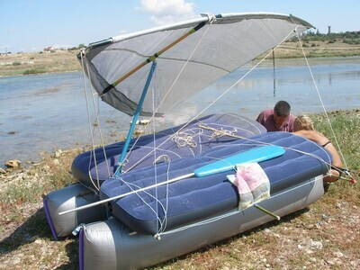

С 2009 по н.в. пошил и протестировал 7 вариантов crab-claw с различным рангоутом и способами установки. Мои практические результаты на передних курсах, увы, не сходятся с Вашим скепсисом относительно клешни. Очевидно, причина не в самом парусе как таковом и не мнениях о нем, как абстрактном объекте .
Когда я эксперементировал с т.н. over-top-crab-claw (это матюк для обозначения Т-образного рангоута, ворочиющего crab-claw через топ) имел неосторожность подвесить прямо под мачту профилированный шверт. Такой:
P109.JPG [ 63.25 КБ | Просмотров: 6443 ]
Получилось сильно приводящееся расположение. На мою беду отвернуть более 5° влево-вправо при такой центровке я просто был не в силах, а впереди были ржавые сваи дельфиньих вольеров.......... :facepalm: Залевентил парусок горизонтально, как тент, благо позволяла конструкция, но и это помогло слабо.

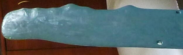

ЗЫ А ваш профилированный шверт мне очень кого-то напомнил
1347566912_gorbach.png [ 185.27 КБ | Просмотров: 6421 ]
Именно этот парень согласился дать снять мерку с лапы :D

Прикольно, а роспись можно заказать любую? И как это пришпандоривается к мачте?
Laquardamak Koktebelskiy писал(а):

Правда ещё бывает такое явление, как жажда исследования. Вот, я почитал отчёт Андрея Дубовского по "Лисёнку", там как раз надёжностью крабик не страдал. Но опять же нюансы конструкции. Тонкие трубки и чрезмерная парусность. Поэтому большой-хороший-новый у него развалился, а на старом-маленьком он успешно прошёл сотни км.
Кроме того этот over-top-crab-claw - самое настоящее недоразумение. При том, что он-таки и тянет круто на ветер, но сложность и неустойчивость управления сводит всё на нет. У меня тоже такой был в начале моего вникания в клешню.
2009-07-03-16-15-23.JPG [ 50.63 КБ | Просмотров: 6371 ]
Забракован. :D
Да никак :smile: , после поясню.

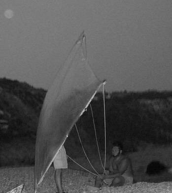

Сколько же парусины на эксперименты пошло? :facepalm:
Где-то около 0 м2 :D

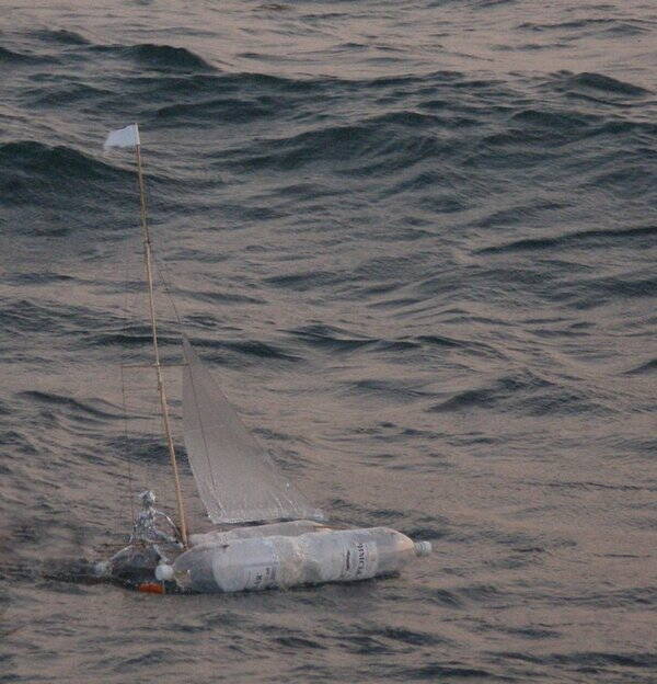

Кто же сразу кромсает мрамор? - На глине сперва, на глине.
Авто’, - и те сперва из пластилина лепят, после уж из липы режут.
Всё прояснял для себя на полиэтилене, терилене, полиуретане, гидробарьере ect.
DuckFootSail.JPG [ 43.4 КБ | Просмотров: 6351 ]
2009-07-03-15-37-19.JPG [ 55.82 КБ | Просмотров: 6351 ]
(над баллонами не ржать, тоже экспериментальные, 0,8 кг - пара)
Кроме того не обязательно ваять "Давида" в полный рост, можно и так:
P8010057.JPG [ 90.16 КБ | Просмотров: 6351 ]
Уже в эскизе половина шелухи опадает. Модель, плёнка, простыня и баннер почти все точки расставят.
________Потому порой и гарцую вдоль бережка на "шапочке" приближённой "/к кругу", точнее к орхоиду:
download/file.php?id=387014&t=1
________имел неосторожность подвесить прямо под мачту профилированный шверт. Такой:
download/file.php?id=386928&t=1
Laquardamak Koktebelskiy, просто интересно, а у Вас все лодочные примочки в зверином стиле?
