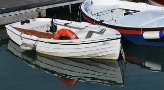

Вам, конечно, предстоит для себя выверить все эти тонкости, ибо стиль Ваших изделий ближе к ювелирному делу, нежели к човнобудiвельнитсьтву.
Я так скрупулёзно никогда не подходил к подобным делам.
Для меня главный вопрос перевернуть ял, а дальше паклю и свайку в левую, киянку в правую, проконопатил, посмолил, нутрь - хром, низ - сурик, до ватерлинии - белила. Через 3 года повторить. Никакого стекла, эпоксидки, клеёв забугорных :D
