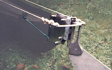

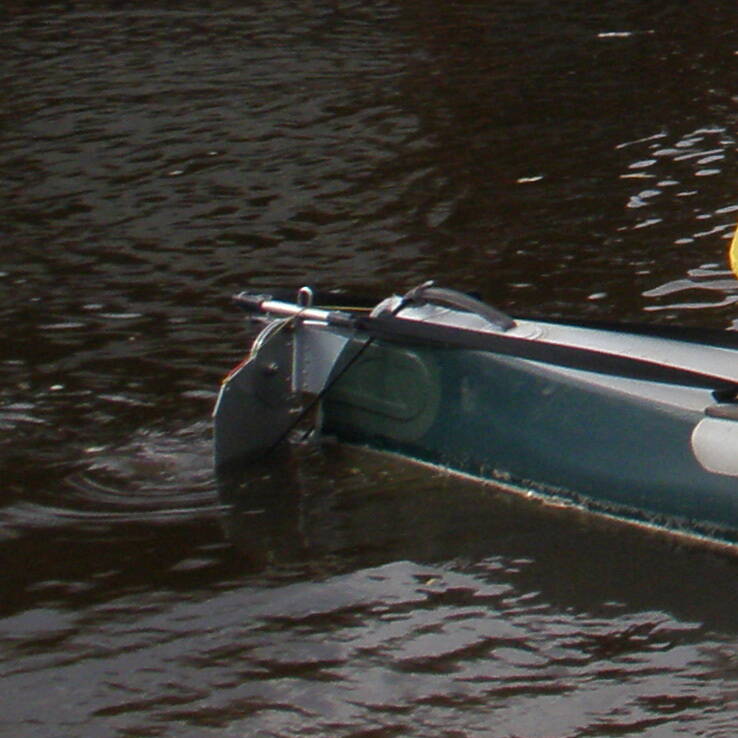

На новую Тайменевую шкуру штатное крепление руля от старой оболочки ставится без проблем.
Со старой снять, выкрутить два винта, очистить от старой резины и следов клея, внутреннюю часть прихватить к каркасу бумажным скотчем, собрать байду, снаружи приложить внешнюю часть, шилом совместить отверстия, проковырять/прожечь/просечь дырочки под винты, закрутить винты, пользоваться.
На Салют поставить можно родную накладку только на родную корму, но только если шкура выкроена с учетом внутренней вставки. Но сложнее, бо детали собраны на заклепках, которые надо предварительно высверлить.
Проще использовать внешние накладные кармашки для опорных пластинок
Руль_1.jpg [ 176.09 КБ | Просмотров: 3789 ]
Руль_2.jpg [ 32.91 КБ | Просмотров: 3789 ]
