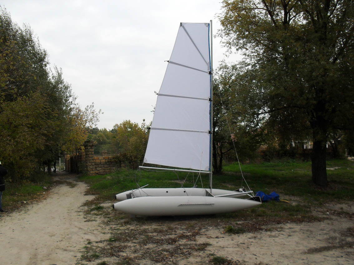

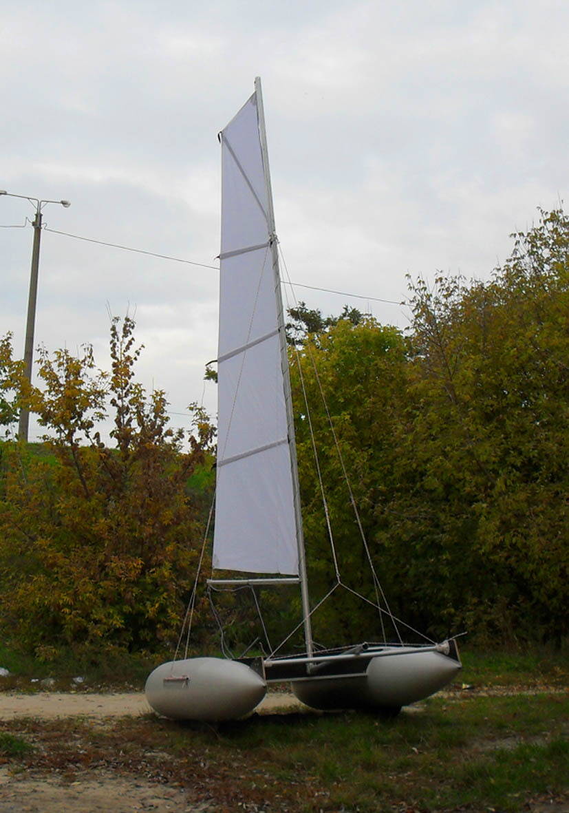

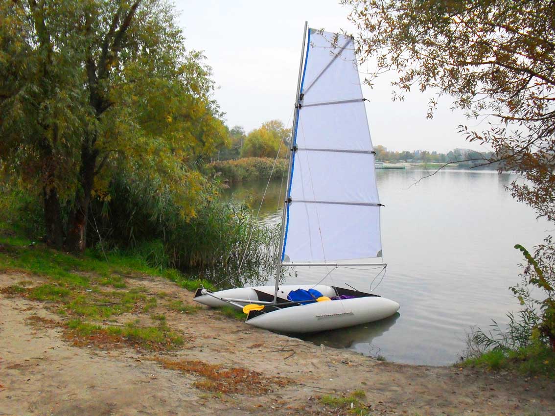

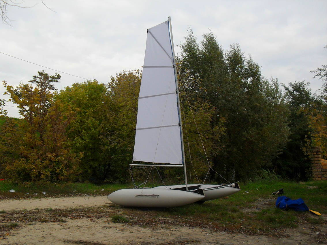

Зачетную группу "универсалов" можно считать сложившейся! ... + Фикус и тройка катов уже есть.

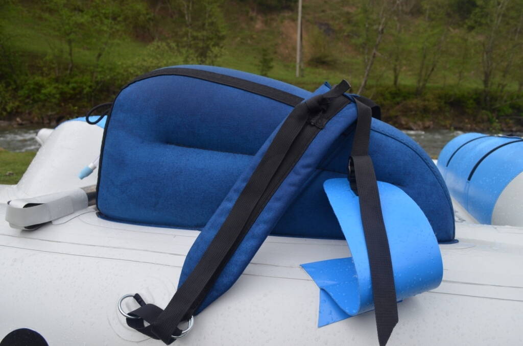

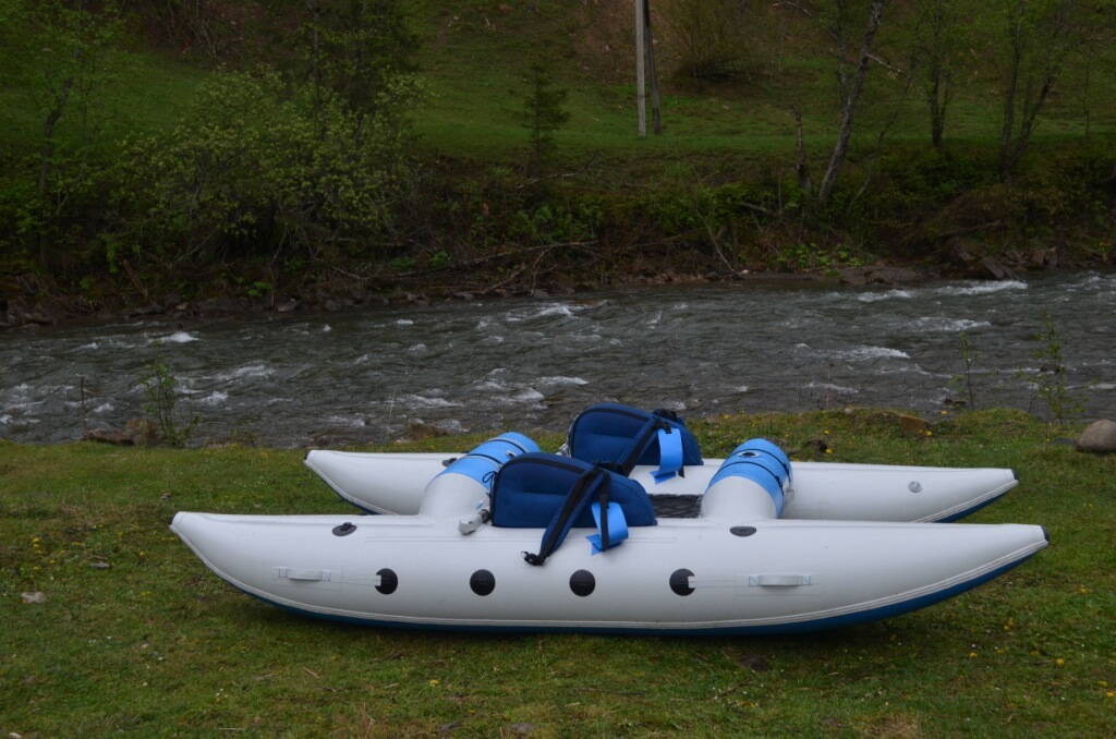

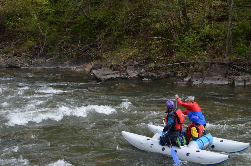

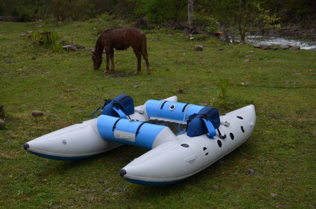

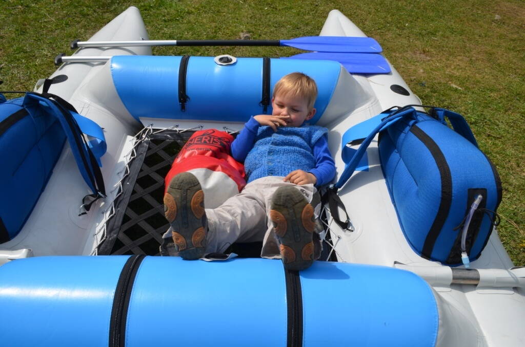

Похоже, это в тему
Фирма НЭРИС таки разработала модель полностью надувного катамарана
При первых покатушках на Черном Черемоше пытались испытать катамаран по полной в тех условиях, которые были. К сожалению, воды было не много. Но мы максимально пытались создать аварийные ситуации – наезжали на камни, заезжали в бочки и сливы боком. Никаких проблем с конструкцией пока не обнаружили. Рама на наш взгляд оказалась достаточно жесткой. Планируем этот катамаран-двойку использовать на реках до 4й категории сложности
Катамаран плоскобаллонный, высока посадки около 30 см, поэтому сидишь достаточно близко к воде. Коленные ремни подсмотрели у других фирм производителей. В конструкции без рамы без них действительно не очень удобно, но возможно их не помешало бы ставить на любой катамаран.
По поводу надувной балки – она действительно может тормозить в бочках и валах. Но мы надеемся, что в тот момент, когда носы зарываются в бочку и балка попадает в воду – резко возрастает выталкивающая сила, и это должно помогать при управлении
Упоры для ног сзади идут стационарные, снимать их не надо, и они создают такое впечатление, что упираешься в раму. Никакого дискомфорта не чувствовалось.

Нерис в последнее время стремительно прогрессирует! Это хорошо, бодрит, а то стало как то скушно.
А катамаранчик очень симпатичный.

)) ценная похвала чувака, который пришел на рынок два года назад, в адрес основоположников рынка...
она еще тем ценнее, что весь топ-менеджмент НЭРИСа, включая и владельцев и разработчиков - опытные туристы, каякеры, катамаранщики, парусники (участники, кроме прочего, кавказских экспедиций на каяках, дальних байдарочных походов и гонок, тихоокеанской регаты). Этим людям наверняка будет приятна похвала столь компетентного специалиста :ROFL:
Оля, это лучшее из всех решений надувной поперечины, виденных мною когда-либо. То, что они подняты выше палубы - решает проблему застревания в валах практически полностью. Для экспедишн - прекрасный вариант, поздравляю.
рекомендовал бы сразу же разработать чуть увеличенный в обьеме и по длине вариант - для изготовления под заказ любителям заездов погорячее...

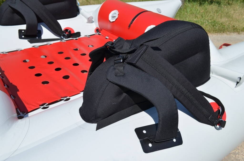

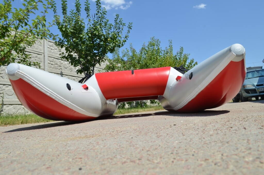

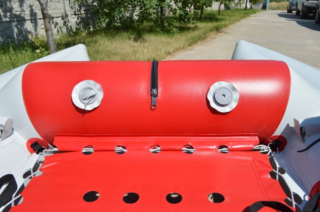

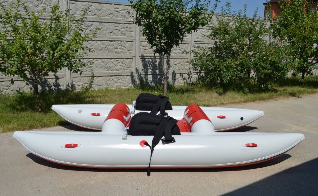

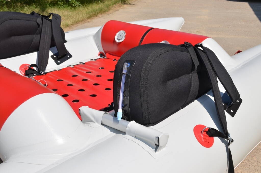

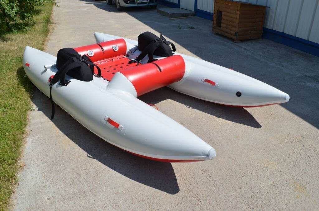

Вот следующий вариант надувного катамарана. Немного изменена система сидушки и палуба. Теперь катамаран будет оснащаться стравливающими клапанами, можно не бояться за него, оставленного на солнышке на берегу.
Более полная инфо - на http://neris.kiev.ua/product/katamaran- ... a-posadka/

Не нашел на сайте информации о назначении змеек в "поперечинах". Для чего они там?
 Заголовок сообщения: Re: Полностью надувной катамаран
СообщениеДобавлено: 13.08.2014 10:28
Сообщения: 196
Город: Kiev
Зарегистрирован:10.03.2014
Надувная рама двухслойная, имеет внутренние элементы. Так что змейка для того, чтоб вставить (или при необходимости расправить) внутрянку рамы.

Доброго Вам здоровья, OlgaBuk!
Вы, как видно, близки к изделию.
Цена довольно-таки заманушная, когда народ раскусит, конечно, халява кончится.
Однако, уже и сейчас есть вопросы по-существу, на которые ответов не нашёл на оф. сайте НЭРИСа.
Почему поперечины (рама) выполнены не герметичным ПВХ-отсеком, а с камерой внутри.
По сплавной традиции? Из соображений удобства латания? - Упрощения производства?
Из чего камера, ПУ-рукав?, из чего "верх" перемычки? При надувании камеры воздух стравливается через закрытый зиппер?
А брёвна тоже шкура-камера или однослойные? И сколько отсеков или камер (замкнутых объёмов) в каждом понтоне? Дно дублировано? Чем? Толщина? Дубль-слой ослаблен относительно основного?
Перемычка, что обеспечивает "плоскобалонность" сплошная или перфорированная, из какого материала?
Клапана корейские или итальянские?
Тот же вопрос по тканям деталей: производитель, где лодочная, где тентовая, толщина.
Вот, такие простые потребительские вопросы.
Или может просто обзовёте меня гуглочайником и скинете ссыль на уже где-то выложенный даташит :)
Может кто из завсегдатаев подскажет?
Лодка-то заслуживает внимания, это, пожалуй, единственное реально-доступное изделие, отвечающее теме поста. Всех жёсткиж элементов - 2 короткие трубки подкопытников. Это же не пол-центнера бакелитовой фанеры в конце концов...(не в обиду никому).
Спасибо всем, хто вiдгукнэтця.
СообщениеДобавлено: 22.08.2014 14:20
Сообщения: 196
Город: Kiev
Здравствуйте, Laquardamak Koktebelskiy
Спасибо за вопросы по существу.
Итак, по порядку:
Рама выполнена именно таким способом исходя только из соображений безопасности. Надувная конструкция для фирмы новая, пока не вполне испытанная и изученная нами,поэтому рама для большей надёжности сделана двухслойной.Подобные американские модели прошли испытания на очень даже крутых реках и в мощных порогах. Есть довольно таки занимательные видео на просторах инета ))
Внутрянка - чешская ПВХ пленка 600 г/м2, сваренная на ТВЧ станке. Пока в раме стоит материал в 2 р. толще, чем на других двухслойных катамаранах.
Внешняя ткань рамы - ПВХ 600-900, молния YKK.
Занимались изучением стравливающих клапанов, их есть великое множество. Параметры используемого стравливающего клапана итальянской фирмы Scoprega очень хорошо подходят под характеристики и объем надувной рамы. На выложенном фото левый клапан - для надува, правый - для стравливания воздуха.
Сам катамаран монобаллонный, однослойный. Материал немецкого производителя - специальная лодочная ткань плотностью ПВХ 1100 г/м2, которую Нэрис использует уже около 10ти лет для производства байдарок/катамаранов. Баллоны односекционные, для внутренней перегородки взят тот же лодочный материал плотностью 700 г/м2. Дно не дублировано. На своих катамаранах 4-ках Нэрис дублирует дно (наклеивается лыжа) тем же материалом, из которого сделаны и баллоны, ПВХ 1100. На катамаранах двойках этого не делается. Хотя по желанию заказчика такие же доработки могут быть сделаны на любом катамаране - можно доклеить лыжу или сделать баллоны двухсекционными, т.е. продлить внутреннюю перегородку от носа до кормы.
За технологию сборки и материалы Вы можете не переживать, гарантия дается 3 года. Пока для нас гораздо интереснее ходовые свойства такой модели. Для этого собирается команда осенью в Грузию, где попробует испытать подобные катамараны (двойки/четрверки) в реальных условиях.

Весьма Вам признателен, OlgaBuk!
Ответ исчерпывающий.
К великому сожалению далеко не всем производителям не лень так подробно прояснить ТТХ своих изделий.

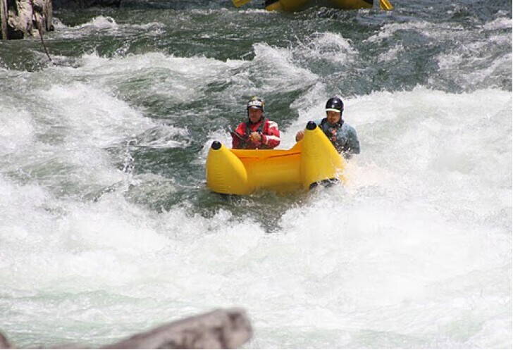

.... и не только американские

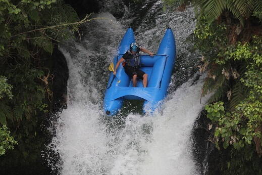

Blue.JPG [ 106.59 КБ | Просмотров: 3684 ]
Yelow.jpg [ 97.44 КБ | Просмотров: 3684 ]
Yelow_.jpg [ 109.06 КБ | Просмотров: 3684 ]

OlgaBuk писал(а):
Внутрянка - чешская ПВХ пленка 600 г/м2, ..... для внутренней перегородки взят тот же лодочный материал плотностью 700 г/м2.
Частное мнение: если убавите вполовину и то и другое, не скажется ни на чём, кроме массы лодки, что по мне, то только плюс. А в компенсацию сэкономленной массы ("по совету товарищей") как раз можно-таки и наклеить лыжи. Об камень трётся что четвёрка, что двойка.

И ещё.
Если успеете, сделайте для тестов контрольную единичку с однослойной (монобалонной рамой) приваренной тавровым соединением, с лыжами, а всё остальное облегчите вполовину или хотя бы на треть. Более чем уверен, результаты для вас будут интересны и полезны.
В добрый час!
