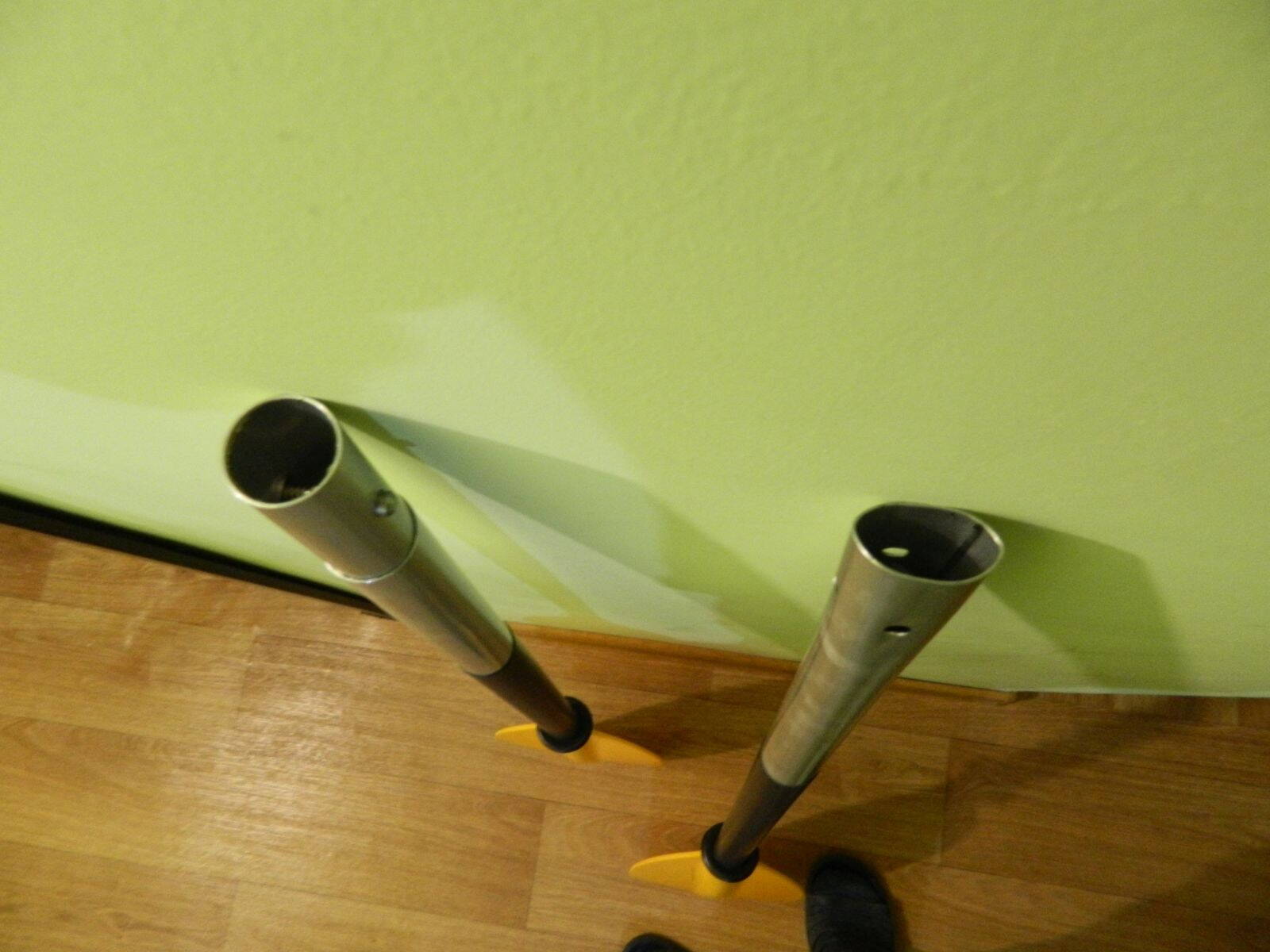

Вёсла прошли "боевое хрещение" Новой почтой.
Ни к кому кроме себя предъявить претензию немогу, так как распечатывал дома.
Вечер проведённый с подручными инструментами (струбцина она же мясорубка, качалка для теста деревянная и молоток) дал возможность таки всунуть трубу в трубу. А на следующий день даже вытянуть трубу из трубы.
Помогли швейное масло (менее эффективно) и литол (более эффективно).
Привезу ещё Вд-40, может с ним ещё легче дело пойдёт. В общем пока натираю мозоли и тренерую запястья.
Была идея просто срезать расплющенную часть и просверлить отверстия новые. Но пока так. Может у кого то ещё будут идеи как сделать сборку весла более лёгкой. Надеюсь со временем притрётся. Да, ещё в районе лопасти трубки немного сплюснуты, но не сильно.
Спас жилет понравился. Украина делает.
Проверяйте вёсла сразу при получении!
Всего хорошего!

Очень жаль что так получилось. Даже не догадывался что такое возможно, так покарежить весло! Видно, это тот редкий случай, когда совпало и время, и место...
По поводу притирки, пока не предпринимайте ничего. Сделаю инструкцию как исправить, тогда покажу. Все получится.
Про деформацию "в районе лопасти" (примерно по центру половинки весла) - это нормально. На одной из половин есть такое место, под руку которая "ведущая", т.е. во время гребли проворачивает весло вдоль оси между каждым гребком (если лопатки весла не в одной плоскости).

Итак, рихтовка весла
1. Вынуть кнопки фиксаторы, чтоб не мешали
2. Собрать весло. Взаимная ориентация лопаток пока не важна.
3.1. Нужна наковальня, лучше ровно спиленный пень - но это не реально. Тогда доска на чем то тяжелом и ровном, бетонный пол - это хорошо, но нужно как то поднять плоскость наковальни, чтоб весло можно было проворачивать вдоль цевья.
3.2. Нужна киянка деревянная, резиновая не справиться. Если нет киянки, можно использовать обрезанную доску, сечением как половая, не меньше, длиной 30-40 см.
4. Весло положить на наковальню. Во время рихтовки оно должно быть плотно прижато к наковальне, без зазоров. Удары киянкой должны быть упругими, частыми и не сильными, как при чеканке. Одним сильным и точным ударом проблему не решить!
5. Область воздействия - место с зазором в цилиндрическом соединении, бугор на внешней трубе. При этом, внутренняя труба будет оправкой для рихтовки внешней трубы. Желательно привлечь помощника, что бы тот поддерживал одну из половинок весла, контролируя, тем самым, соосность половинок в месте соединения.
6. По мере увеличения прослабления в соединении, область рихтовки можно постепенно распределить на всю область соединения: вдоль оси соединения и по окружности, проворачивая весло.
7. Теоретически, таким методом можно добиться хорошей цилиндрической формы внешнего соединения.
8. Если продвижение будет не достаточно эффективным, можно попробовать увеличить силу удара. В крайнем случае, обратиться за помощью к молотку.
Удачи! Будут вопросы, задавайте. Будет надо, нарисую :D
По моим прикидкам, вся операция должна занять до 1 часа времени, если значительно больше, то см. пункт 8.
Да, и главное - не перестарайтесь!
