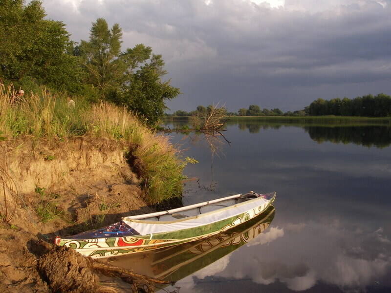

Вообще на воде 80% байдарок с новыми ПВХ шкурами, видел самопальную из палатки "Оболонь" очень даже аккуратно сделана(наверно тонковат материал).
Вот это круто!!! :shock:
Ну, насчет аккуратности я бы поспорил :smile:
obolon.jpg [ 156.04 КБ | Просмотров: 4620 ]
