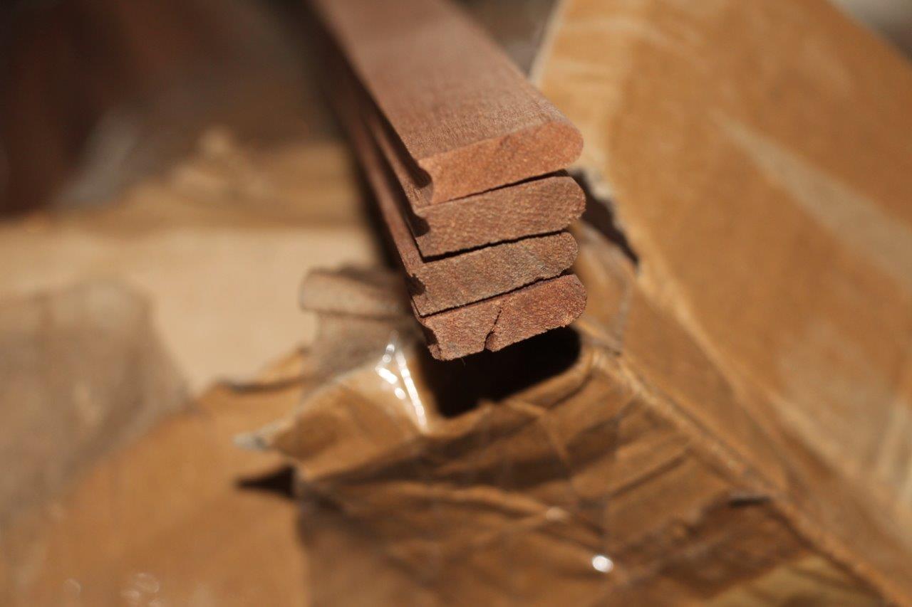

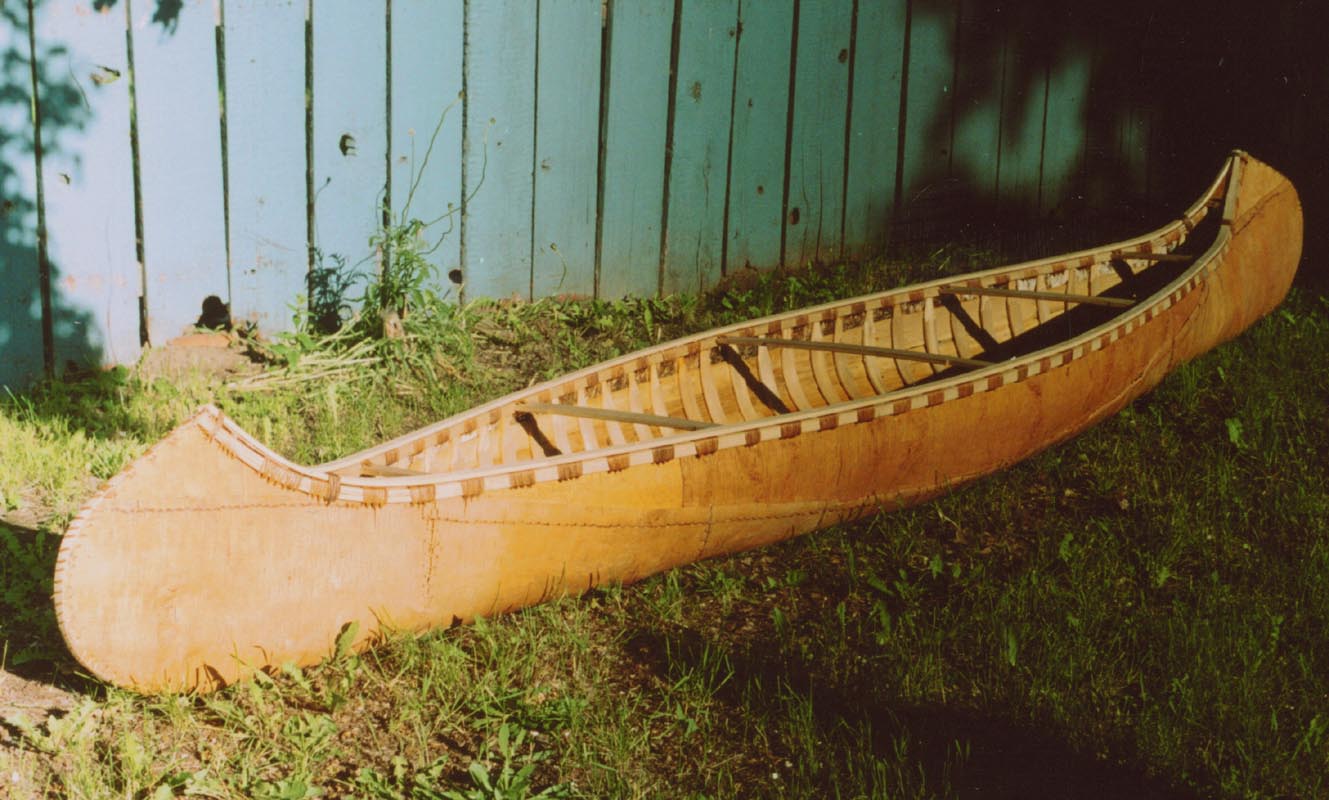

Собственно хочу каноэ, но не купить а построить, мечта детства если кому интересно :kayak: . Порылся я в тырнете и надыбал несколько вариантов: из рейки, из фанеры и гдето под Питером из бересты делают.
Понравилась статья с вот этого сайта: http://www.vodnyimir.ru/Canoe.html , и теперь меня интерисует следующее - какие трудности поджидают при строительстве судна таким образом и к чему нужно быть готовым? потому как на картинках все очень просто, но будь оно просто все бы делали ладки сами и никто б не парился с их покупкой...
За дельные советы буду очень благодарен :smile:
хочется сделать нечто подобное по форме:
pierre1.jpg [ 145.28 КБ | Просмотров: 3089 ]

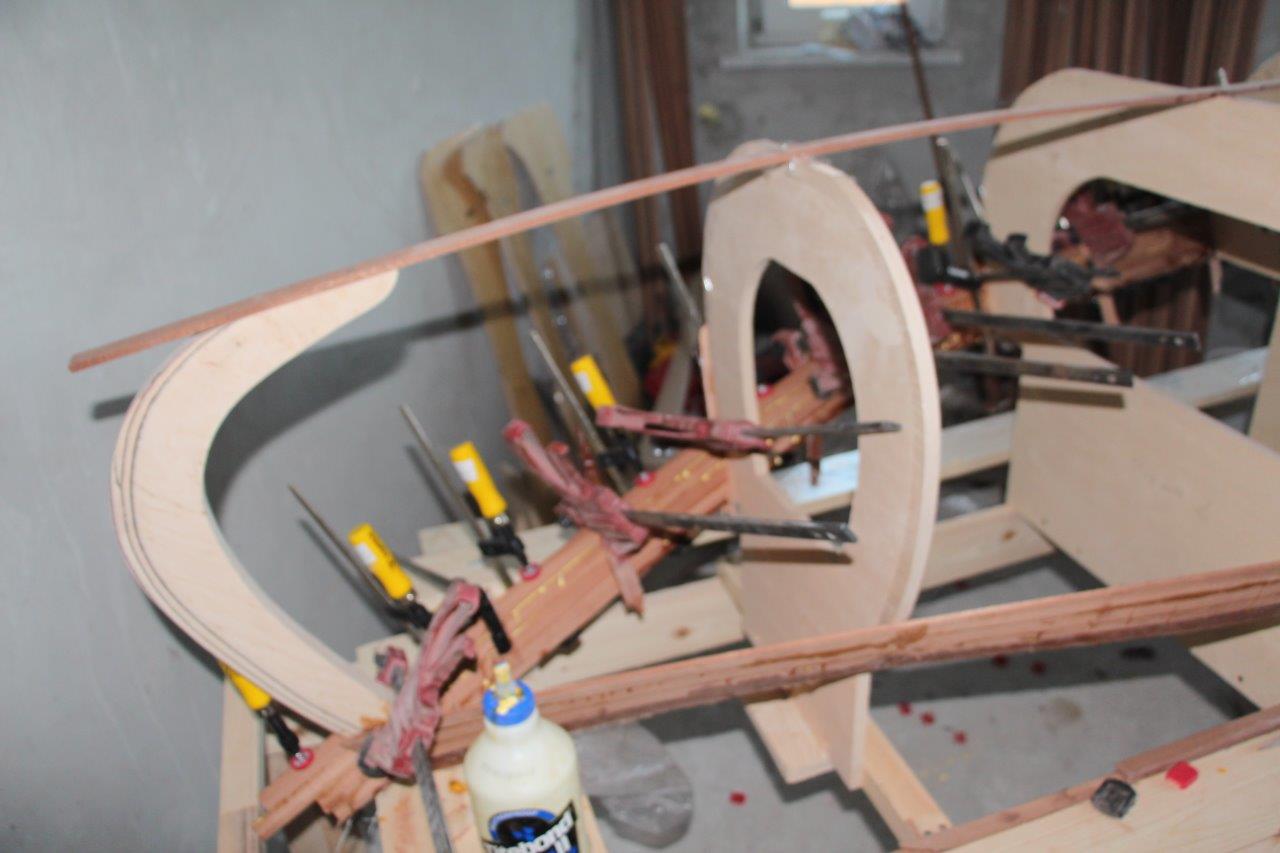

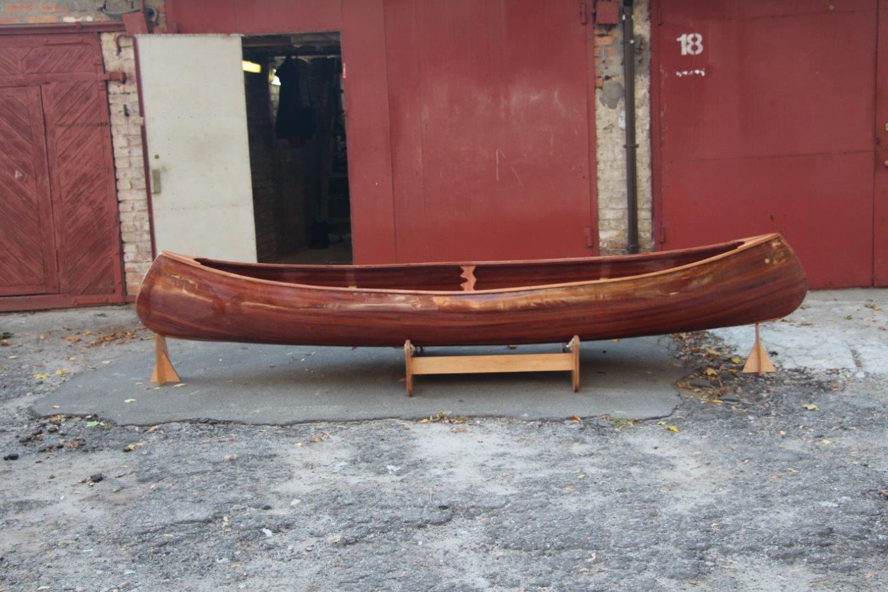

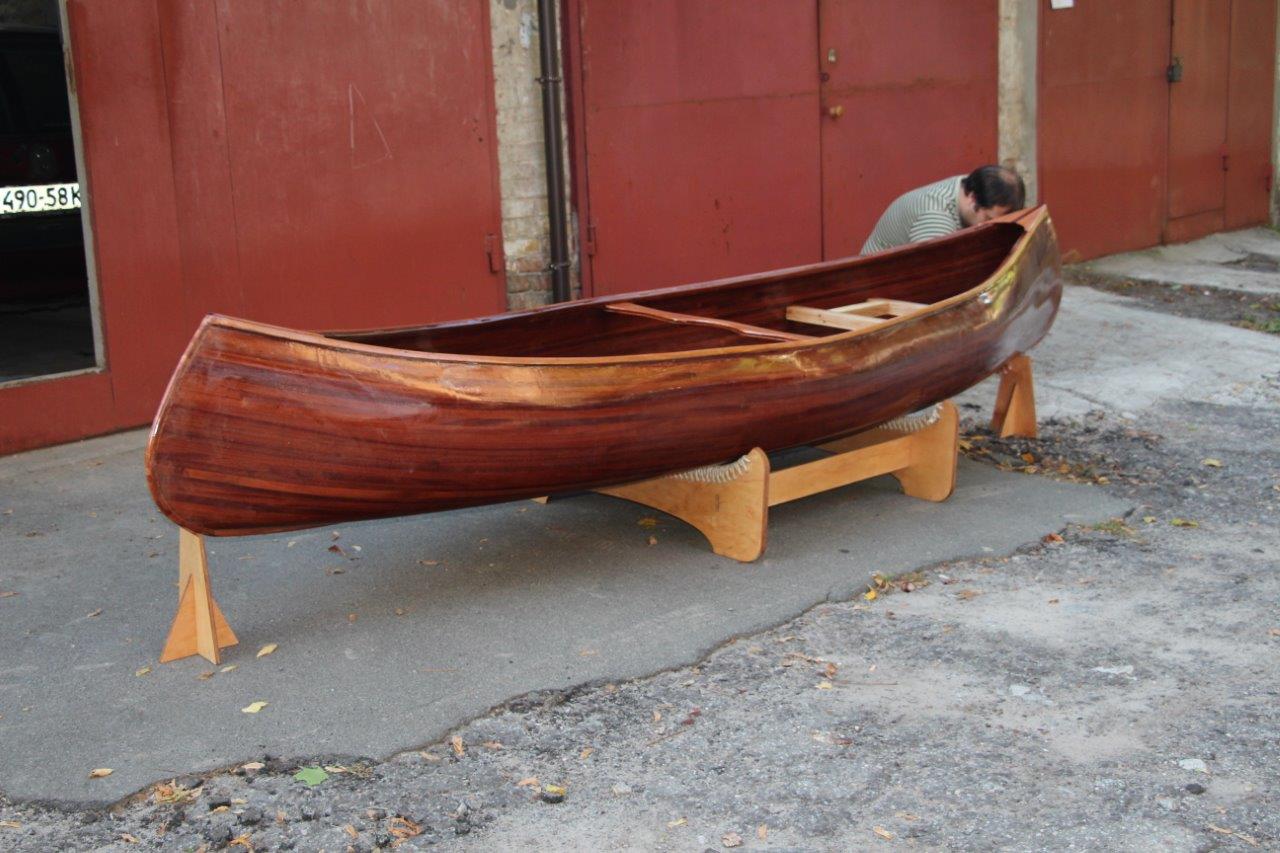

Я строил недавно из рейки
В принципе не сложно. Но долго. особенно если сам

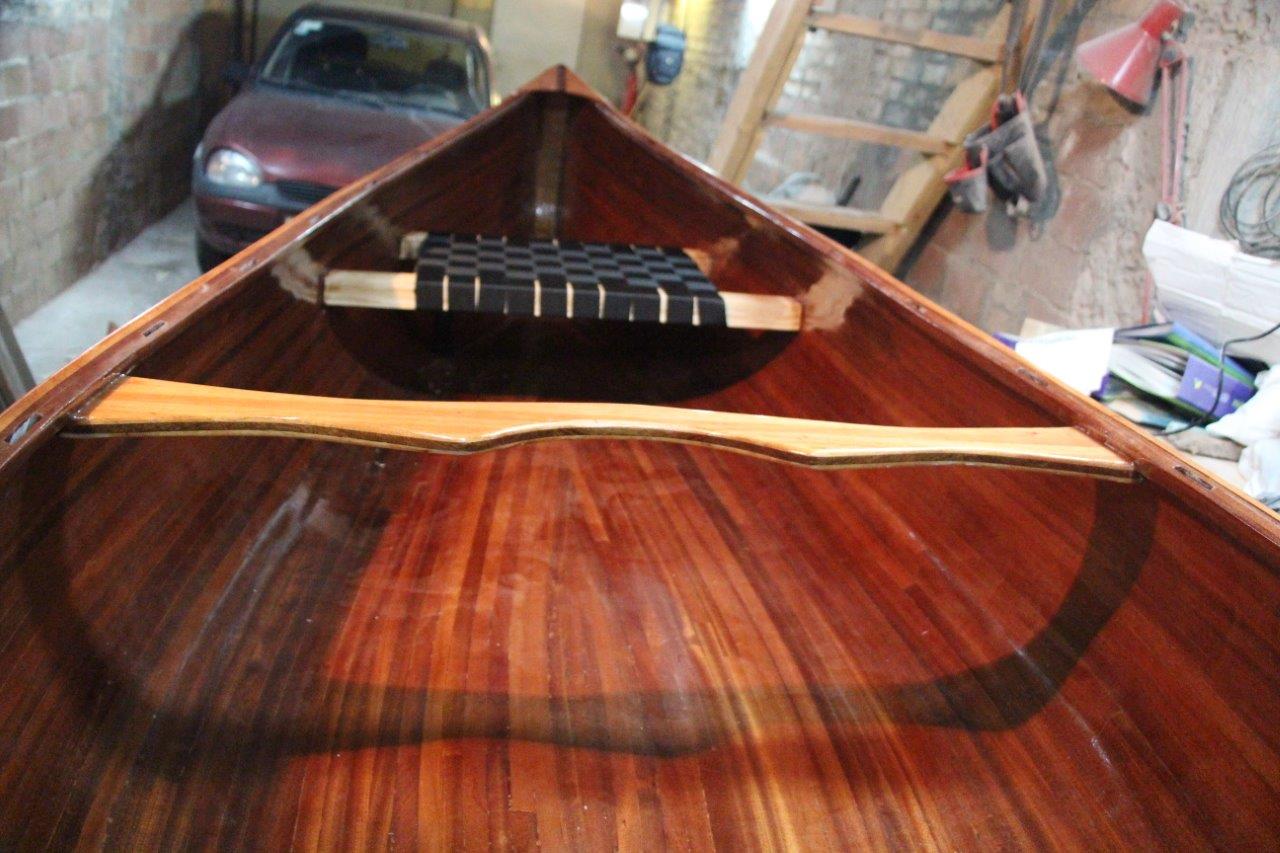

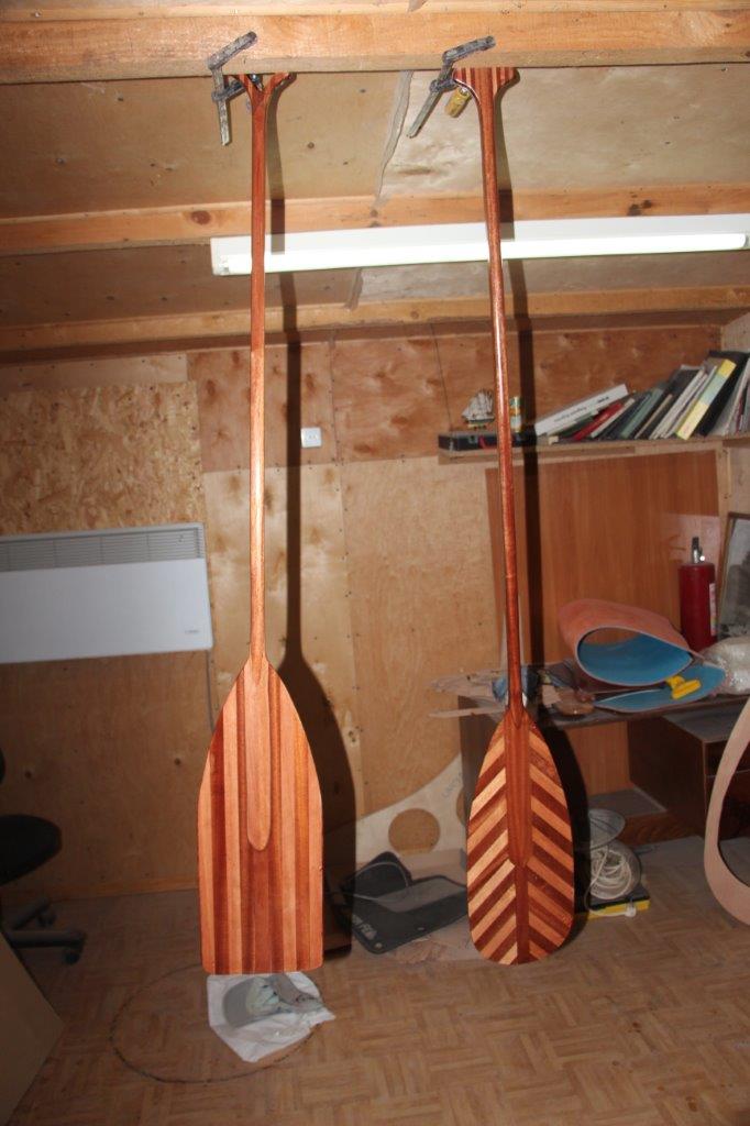

Ну и пара весел под него
То, что в виде бобрового хвоста 758 грамм - 160 см
Второе 685 грамм. 150 см

Рейка - канадский кедр и сапели, остались от постройка каяка
Клей Титебонд 2 американский, ушло около 1,5 - 1,8 литра. стоимостью 120 грн. если вопрос относился к каноэ, если к веслам, то вообще грамм 30 - 50 клея. ручка внутри пустотелая,

Полукруглый паз. рейка сечением 22 на 6 мм, радиус паза 3 мм. Я все принципиально собираю на струбцинах, гвозди не использую, портят вид

Жаль вас разочаровывать, но все мимо.

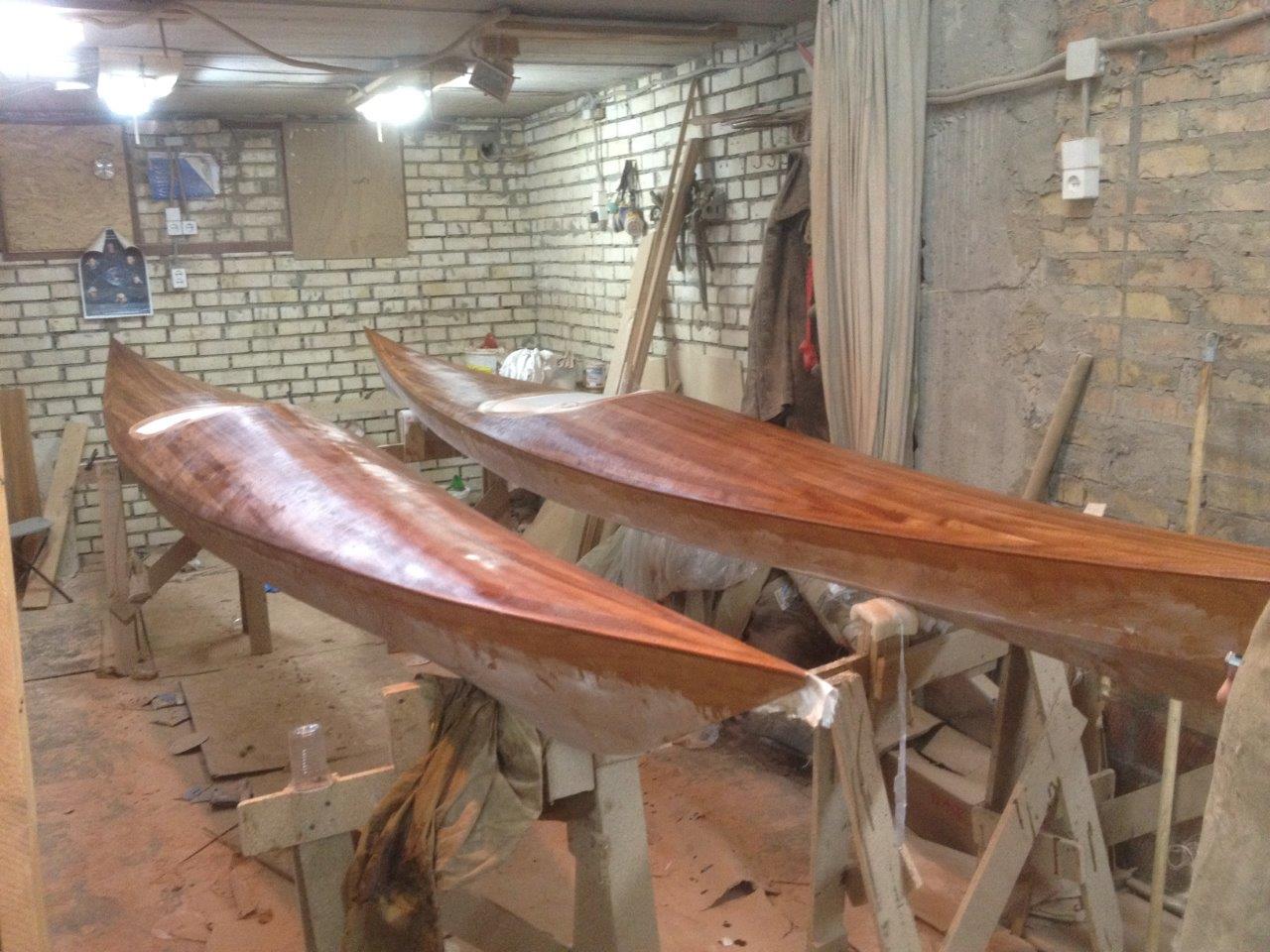

Корпус внутри и снаружи армирован 200 - ой стеклотканью, киль 2 слоями.
Покрытие яхтенный голландский полиуретановый 2-х компонентный лак - 5 слоев.
По эксплуатации: такую технологию я применял на 3 морских каяках, галька на море, коряги, и мелкие камни не оставляют следов. Конечно если всем весом сесть на острый камень, то следы останутся. Но мелочь вообще не заметна. Пару раз попадал в ситуацию, когда каяк просто приходилось волочь по земле, ни каких проблем, даже мелких царапин не было.
Скажем так во время сборки каноэ 2 раза падало с метровой высоты на бетон, даже следов не осталось. Но все равно при использовании конечно требует более нежного отношения чем пластик.
По весу где-то килограмм на 10 легче, точно такого же по габаритам пластика, при этом грузоподъемность до 350 - 400 кг.
Идет очень резво.
