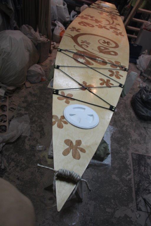

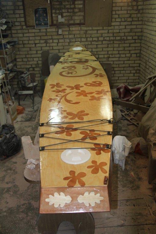

Стал обладателем доски SUP, а точнее построил
Доска длинной 14 футов
Материал:
фанера Окуме (борта, дно переборки)
Березовая фанера (палуба)
Рисунок - инкрустация фанера Окуме
Изначально отношение к этим спортивным снарядам было крайне скептическое
Попробовав походить, кардинально изменил мнение, думаю отказаться от своего морского каяка и перейти на SUP
только хочу еще дополнительно поставить сидушку от Сит он Топ, для долгих походов

СообщениеДобавлено: 30.12.2014 13:04
Сообщения: 1267
Зарегистрирован:20.03.2010
А профиль!

СообщениеДобавлено: 30.12.2014 13:05
Сообщения: 1267
Фото с боку

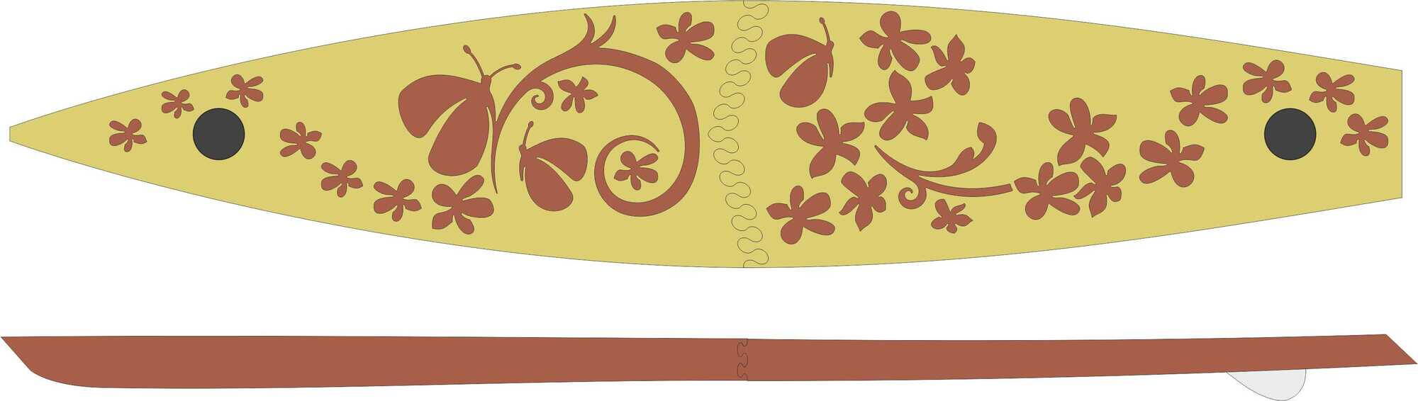

СообщениеДобавлено: 30.12.2014 13:12
Сообщения: 151
Город: Kiev
Зарегистрирован:27.11.2014
Максиму такое изображение
В мастерской нет места, а во время выхода не до этого было
SUP.jpg [ 145.09 КБ | Просмотров: 8264 ]

СообщениеДобавлено: 30.12.2014 13:15
Сообщения: 1267
А почему тогда проглядывается такой прогиб палубы? И почему корма такой формы, напоминающая яхтенную?
И тонкий намек, в наших краях принята метрическая система измерений :yes: :wink:

СообщениеДобавлено: 30.12.2014 13:38
Сообщения: 1267
Ну не совсем мимо.
1. Я угадал что это хобби
2. Вы подошли к проектированию как дизайнер (дизайнер - это статус, амбиции и ресурс), а эти ребята враги конструкторов :D . В том смысле что часто берутся за то в чем мало волокут (к Вам не относится), а конструктора потом головы ломают, как такое сотворить. Потому и Вашем случае есть косяки с обводами.
Так Вы и не ответили что с палубой? Надеюсь не под нагрузкой?
СообщениеДобавлено: 30.12.2014 13:42
Сообщения: 151
Город: Kiev
Нет не под нагрузкой, форма палубы именно такая.
Как я уже писал, за основу был взят американский проект, собственно говоря это он и есть.
Я не конструктор, и мне тяжело ответить на вопрос почему именно такая форма

СообщениеДобавлено: 30.12.2014 13:44
Сообщения: 151
Город: Kiev
Что касается жесткости конструкции, то на нем прыгать можно, внутри 11 переборок поперечных и 3 продольные

СообщениеДобавлено: 30.12.2014 13:58
Сообщения: 1267
Я на 99% был уверен что это форма такая. Потому что сделать из дерева хлипкую форму "это надо постараться", а Вашем мастерстве я не сомневаюсь :good: . Спросил для протокола :smile: Я бы делал прямую палубу. :yes:
Потому что в заграничных продуктах много экзотики или стилистика под экзотику. В любом случае, без мохнатой руки дизайнеров не обошлось :D, прям мировой заговор!... - шютка :lol: Иногда, действительно трудно найти логическое объяснение тамошних решений - маркетинг и пиар - дело тонкое.
А потому обводы копировать не стоило, потому что корма тянет воду. Корма больше под глиссирование приспособлена.
Но без фоток дна трудно судить.
