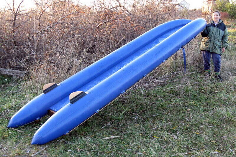

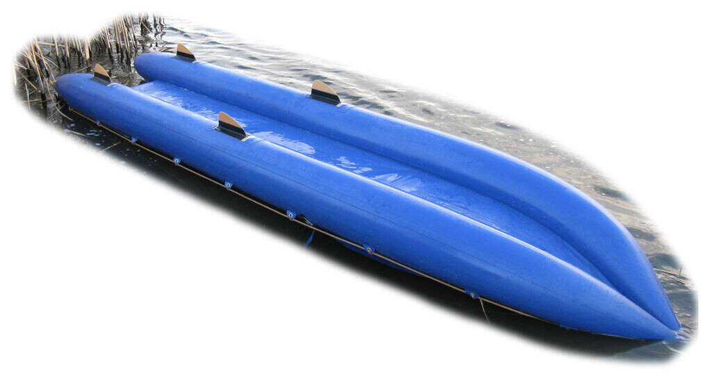

Звезды встали в правильную конфигурацию и наверно поэтому, руки дошли до давно принятого решения попробовать оснастить надувную байдарку сложнейшим устройством для повышения курсовой устойчивости, и конечно же, испытать сию приблуду.
Итак. Съёмные плавнички.
Решение давно подсмотрено у друзей "капиталистов". Они (производители родственного продукта) оснащают ими (плавничками (skegs) съёмными и не) почти все свои изделия.
Попытки привлечь для решения этой задачи каких-нибудь субподрядчиков ни к чему не привели, пришлось обойтись своими силами. То что вышло на фото.
Сегодня удалось провести испытания сего чуда.
Для испытаний использовалась 2-х местная катабайда длинной 4,7 м., экипаж 2 человека. Ветер 4-6 м/с., волна 10-30 см. Оценки исключительно субъективные.
Выходили без скегов, с одной парой и двумя.
Выводы. Применение плавничков значительно увеличивает курсовую устойчивость надувнух. Байда по курсу не рыскает, идет прямо независимо от курса к ветру и волне. Развернуть одним гребком невозможно, правда надо сказать и двумя, и тремя - поворачивать не спешит, при гребле с одного борта идет по плавной дуге. Для резкого поворота требуется гребля враздрай.
Применение двух пар скегов откровенно избыточно. При этом, показалось, что увеличивается сопротивление движению.
Причаливать к берегу особо не мешает, если только, не пытаться вытаскивать груженую байду полностью на берег.

Какие примерно размеры плавничка, длина и высота? И что за материал для них использовался?
 Заголовок сообщения: Re: Надувная байдарка: за и против
СообщениеДобавлено: 16.11.2010 10:43
Сообщения: 197
Возраст: 62
Зарегистрирован:05.06.2007
Винипласт, 250*100 мм.

Вот-бы съёмными сделать эти самые плавнички, а то как-то боязно на каменистую реку при небольшой воде. Подумываю над чем-то подобным , но пока конструкция не вызрела. Может есть у кого интерестные идеи?
СообщениеДобавлено: 18.12.2010 17:52
Сообщения: 1446
Город: г.Харьков
Зарегистрирован:20.04.2009
Идея простая.
Клеятся два (по колл-ву плавничков) резиновых\пластиковых\металлических плоских кронштейна с длинной прорезью, а в неё вставляется Т-образный плавник и контрится чем-нить (штифтом например).
Вот и вся съёмная конструкция.
