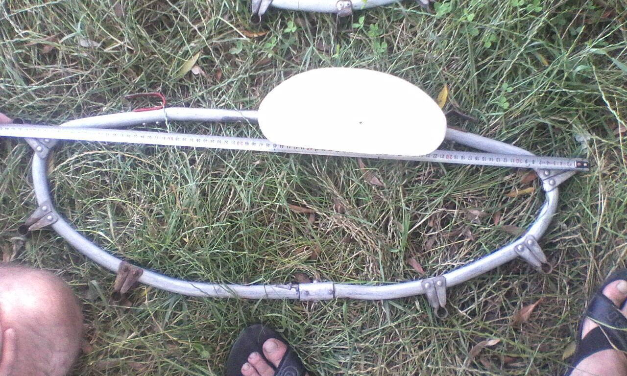

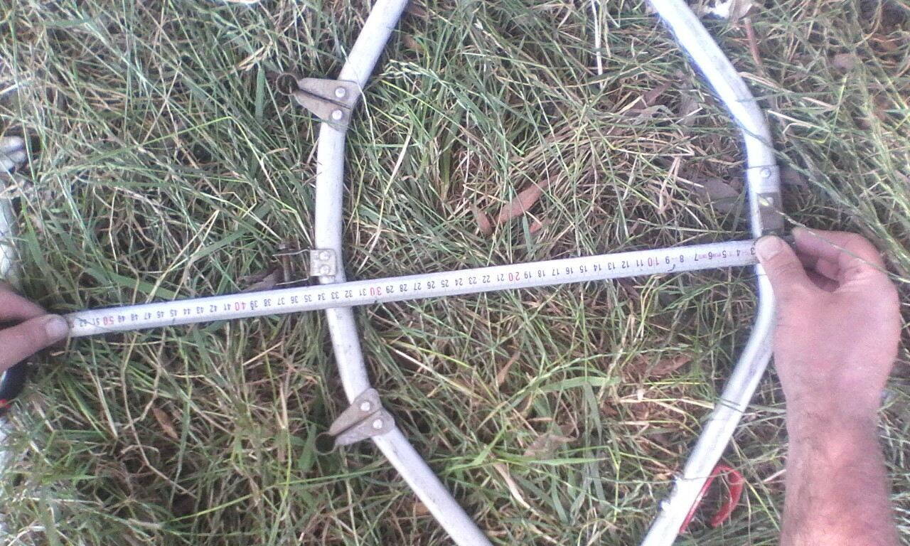

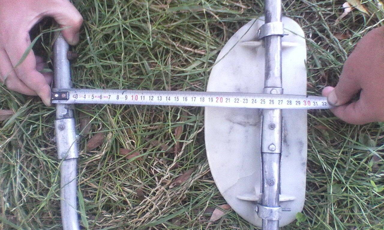

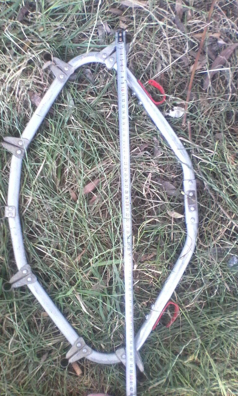

После двух сплавов по Донцу, заболел байдарками. Есть желание собрать свою. За основу взял Таймень-2. Но к сожалению, Т-2 которую фоткал, была в очень плачевном состоянии. Боюсь, что шпангоуты сильно погнуты. Если есть у кого возможность, проверьте. Заранее спасибо.

И еще вопрос.
Знаю, что шпангоут 2 и 3 одинаковые. А шпангоут 1 и 4 отличаются только по крепежу и спинке? Форма и размер одинаковые?

NickOlaich писал(а):
И еще вопрос.
2 и 3 одинаковы силуэтом, но отличаются кницами

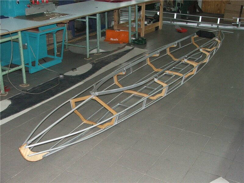

Если делать семейную байдарку, то можно взять за основу шпангоуты нериса алю (купить их на нерисе . покупка фурнитуры и материалов по цене не сильно отличается от покупки готового изделия). вокруг них построить байдарку. можно сузить второй шпангоут, придать байдарке более стремительные обводы. сместить шпангоуты (немного) под длину ног гребцов. крепление стрингеров к штевням можно сделать как у салюта. Распирание кильсона тоже как у салюта. Сам кильсон аналогичный тайменевскому....

Шпангоуты планирую делать из влагостойкой фанеры, как на фото (первые "Нерисы"???). По стоимости дешевле выйдет, чем покупать готовые шпангоуты у Нериса.
И еще вопрос.
Как 2 и 3 отличаются кницами? А 1 и 4 чем отличаются?

По поводу книц.... они не просто держат стрингера. Стрингера и привальники благодаря определённой форме книц крепятся к шпангоуту под определённым углом. Фанерные шпангоуты Нерис Валькирии с торцов сточены под нужными углами поэтому обводы лодки получаются плавными.... кактотак :kayak:
