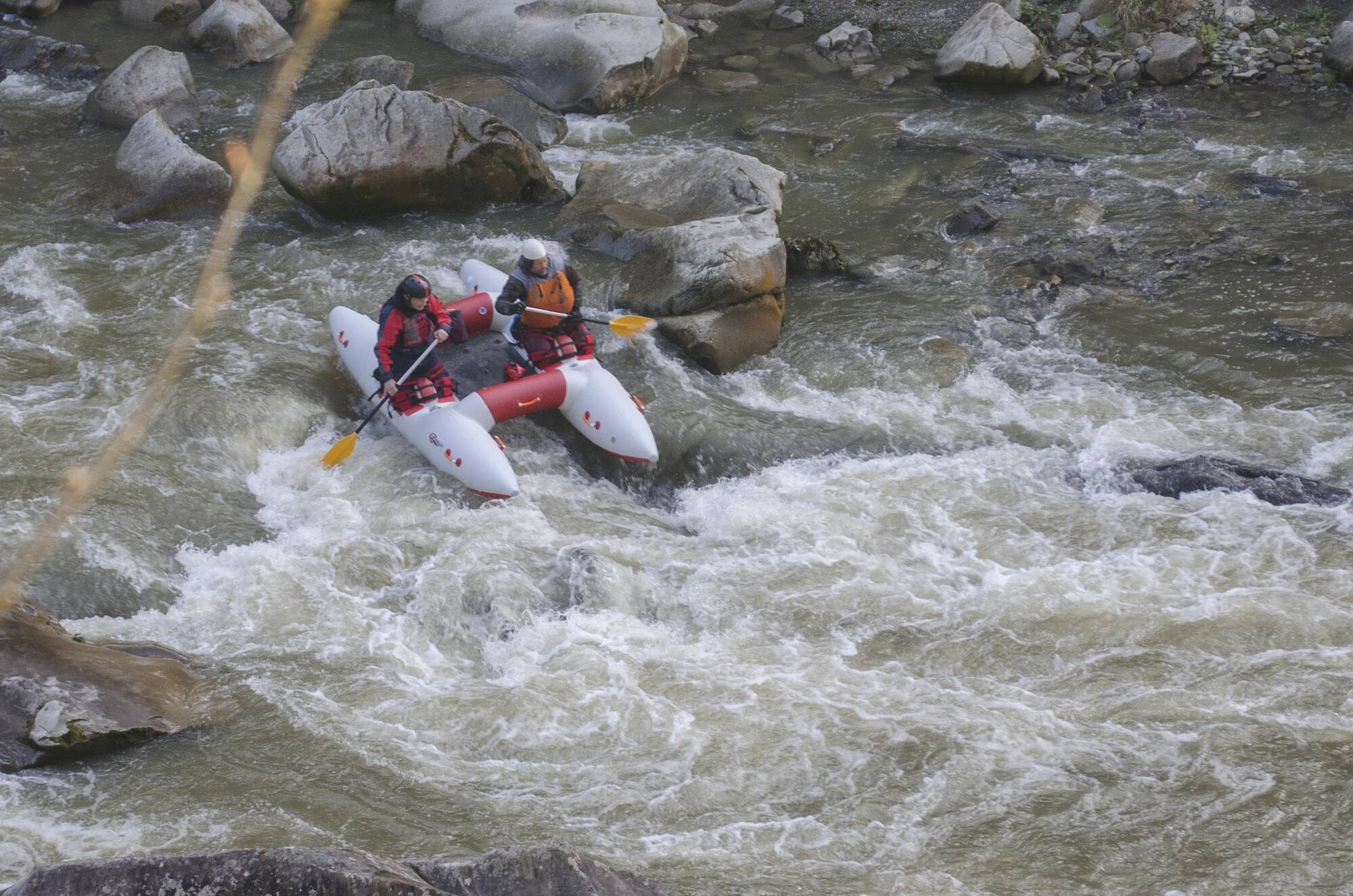

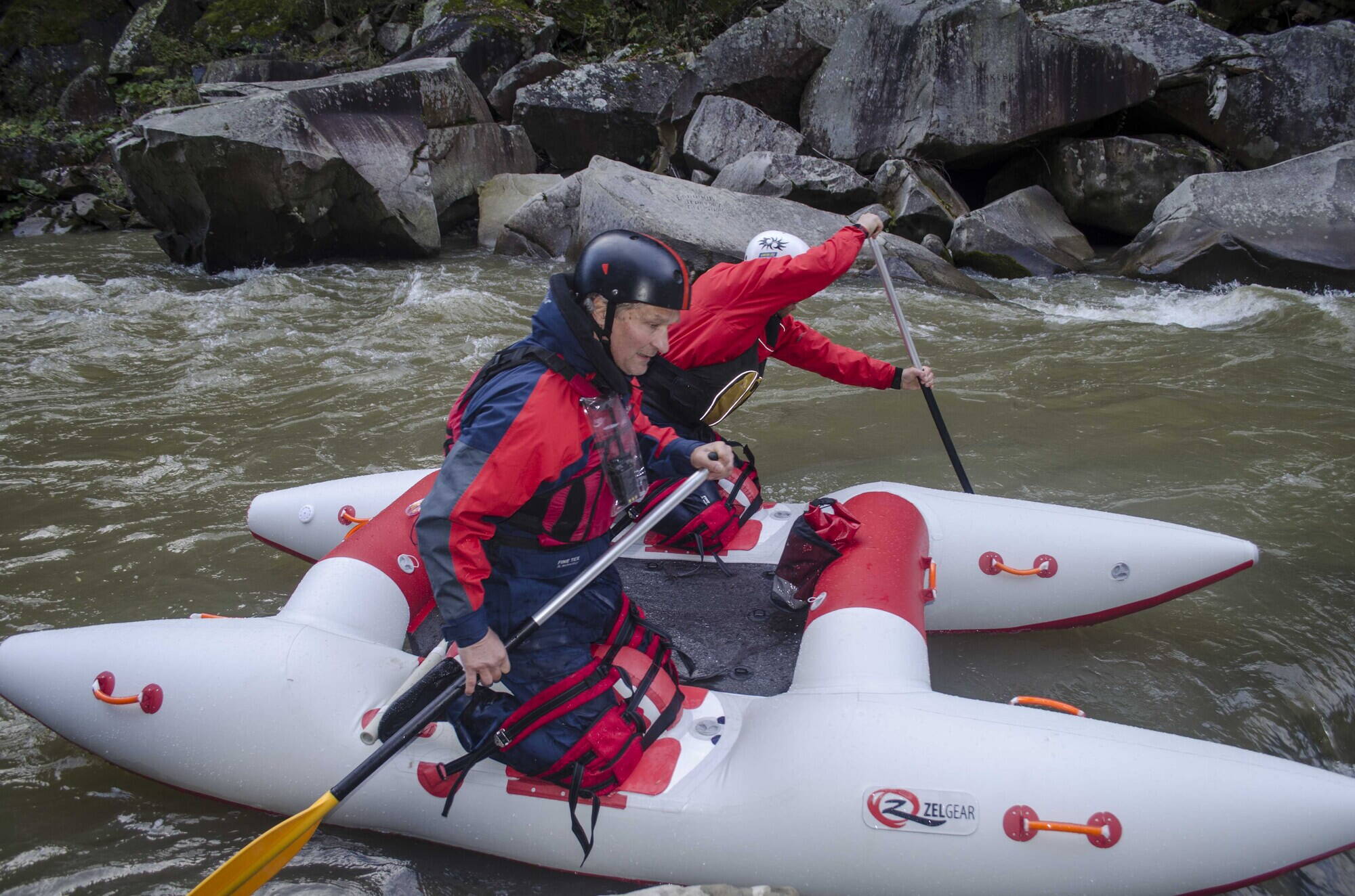

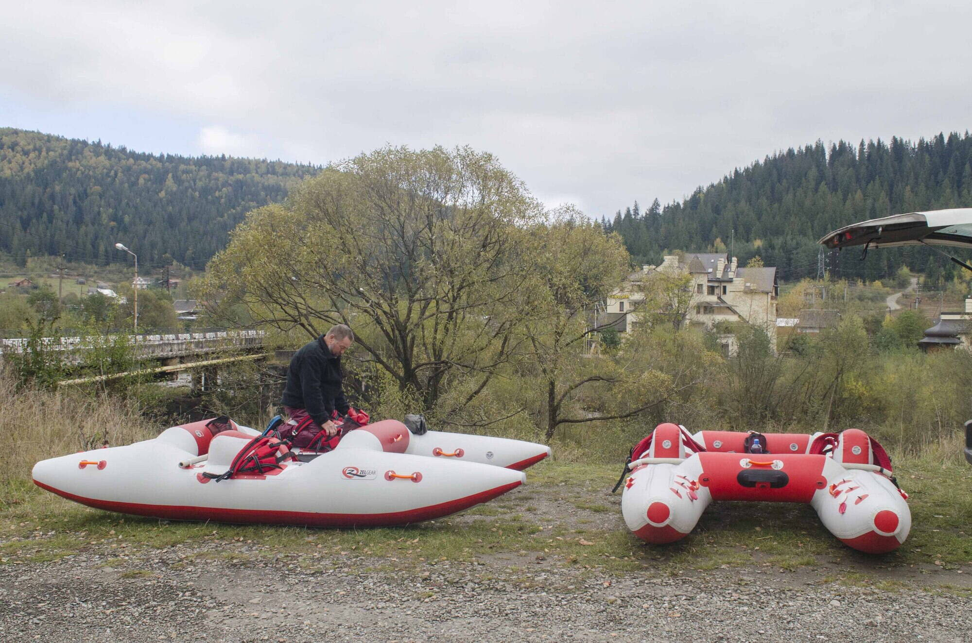

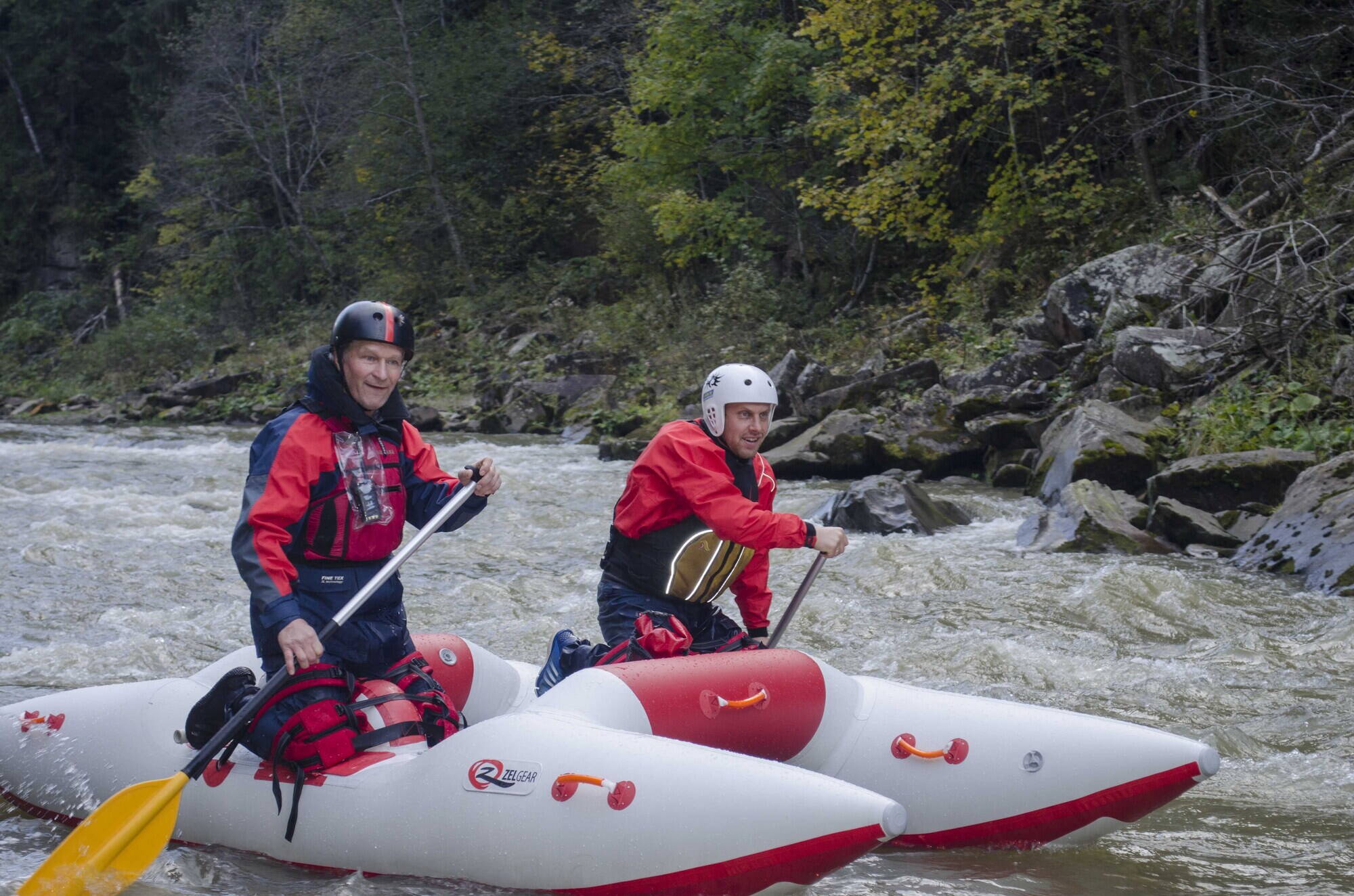

Дорогие туристы! С гордостью и радостью представляем вашему взору и интернет пространству нашу новую, невероятную модель надувного катамарана - Вектор 2! Больше года наши конструктора облюбовывали эту модель и пытались красиво соединить материал аэрдек (который используется для производства сапов) и пвх ткань. В результате - да, получилось!
• Катамаран имеет чрезвычайно удобную жесткую посадку с грушеобразной сидушкой новой формы, наподобие пенкового канойного или мотоциклетного сиденья;
• на носу и корме - объемные наплывы, теперь катамаран стал менее подвержен закусыванию в сливах;
• как никак, а аэрдековый матрасик под коленями - это дополнительный надувной элемент в конструкции, может быть полезен в экстремальных аварийных условиях;
• важный момент для производителя - такой катамаран очень технологичный и практически не имеет слабых мест, т.е. риски повреждений по вине производителя - минимальные.
Будем рады новым покупателям, отзывам и обзорам. Звоните!
Все катамараны - на сайте https://zelgear.ua/product-category/katamarany/

Может, сложно выглядит, но в производстве эта модель проще предшественников - Малышей. Уплощение баллонов в месте сидений достигается аэрдековой вставкой, причем место под коленями стало шире, что удобнее для людей любой комплекции. Например, многие американцы имеют объемные формы, и им просто не хватало ширины в месте сидений.
Убрались внутренние продольные перегородки в баллонах и получилось сделать нос и корму объемнее - это долго обсуждалось, что для прохождения серьезных порогов нужен всё таки бОльший объем в катамаране.

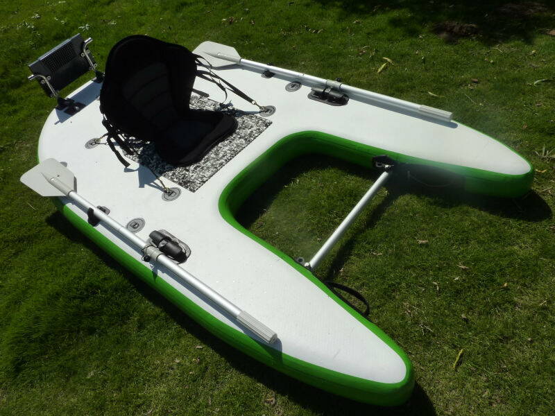

Конечно, мы думали над вариантом сделать аэрдековский каркас и приспособить его к баллонам.
Как основа может быть что-то наподобие этого - как на фото.
Но тут есть ряд опасных моментов. Понятно, форму базы можно реализовать по своим чертежам, и форма для катамарана будет непростая. На такой площади довольно сложно будет склеить аэрдек ровно, потому как минимальный сдвиг может перекосить всю конструкцию.
Носы на катамаране должны быть не очень твёрдыми (потому аэрдек в носу-корме лишний), т.к. жесткий удар о скалу чреват тем, что гребец может не удержаться в посадке и выпасть. Также в целях безопасности надувной каркас должен состоять из нескольких отсеков.
Взвесив все за и против - сделали оптимальную, на наш взгляд, с точки зрения производства и использования конструкцию
