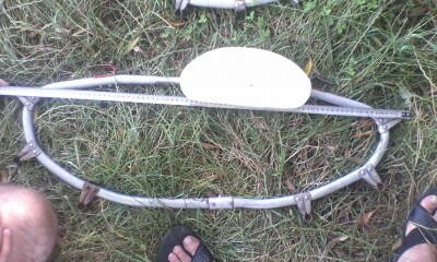

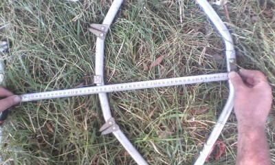

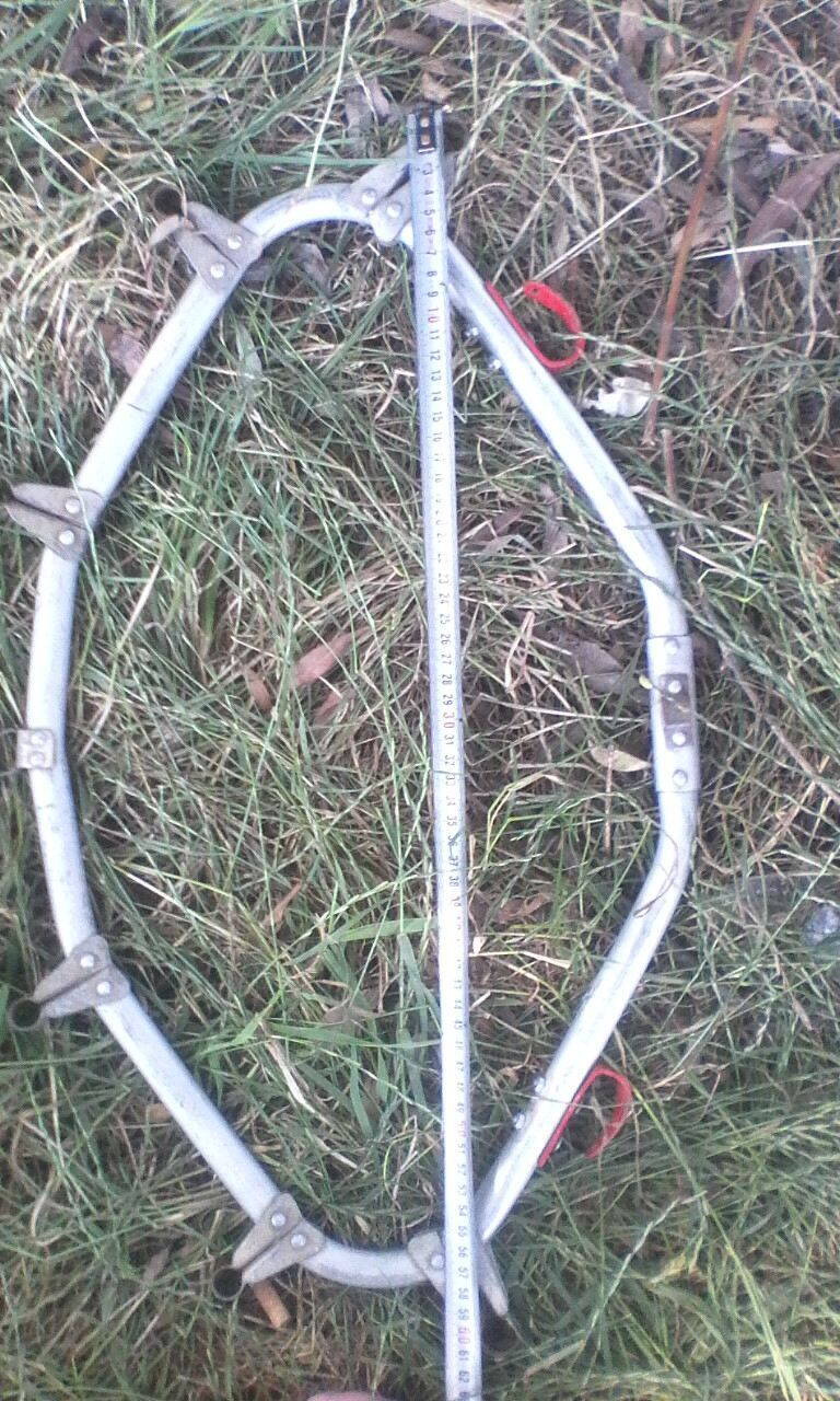

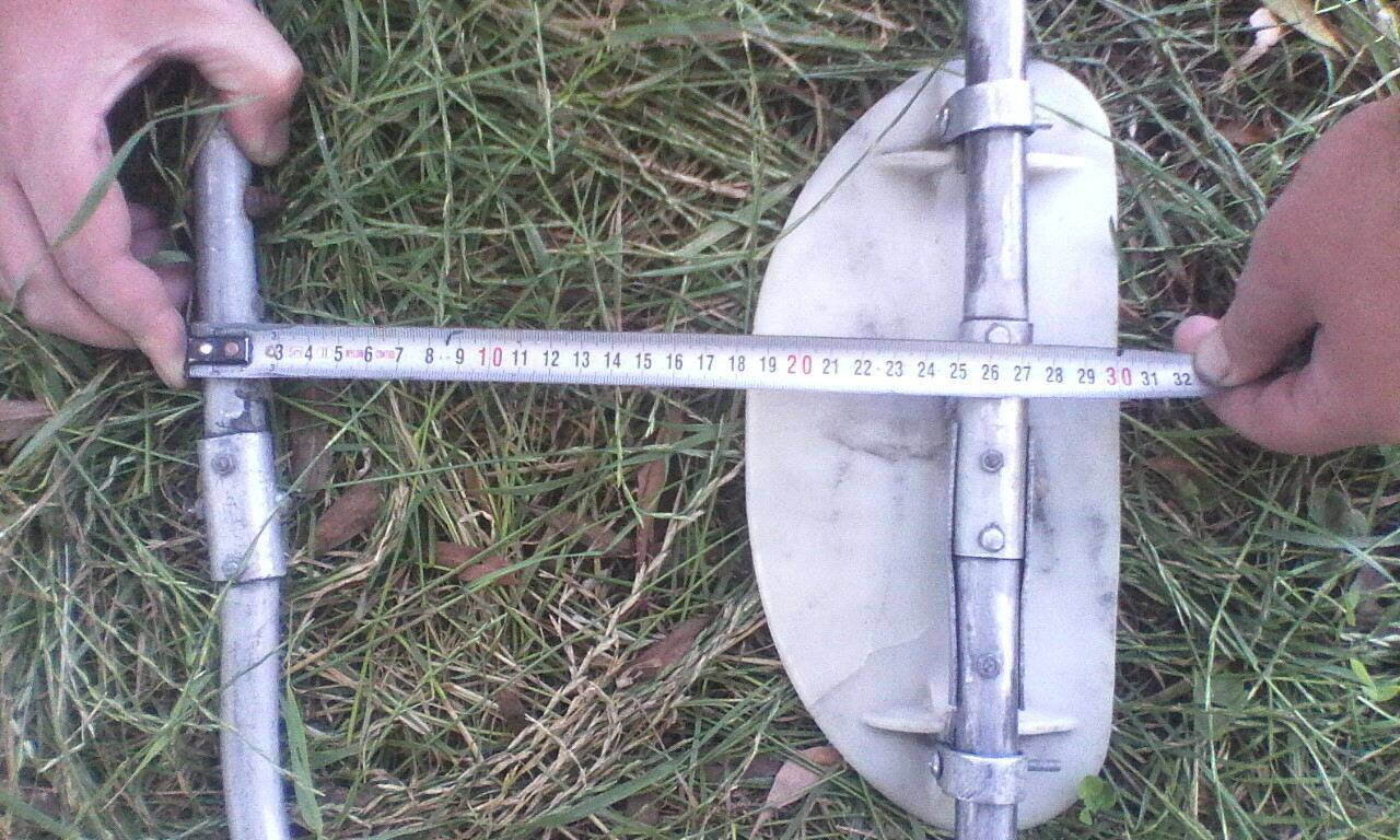

После двух сплавов по Донцу, заболел байдарками. Есть желание собрать свою. За основу взял Таймень-2. Но к сожалению, Т-2 которую фоткал, была в очень плачевном состоянии. Боюсь, что шпангоуты сильно погнуты. Если есть у кого возможность, проверьте. Заранее спасибо.

И еще вопрос.
Знаю, что шпангоут 2 и 3 одинаковые. А шпангоут 1 и 4 отличаются только по крепежу и спинке? Форма и размер одинаковые?

NickOlaich писал(а):
И еще вопрос.
2 и 3 одинаковы силуэтом, но отличаются кницами

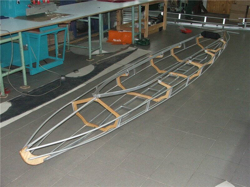

Шпангоуты планирую делать из влагостойкой фанеры, как на фото (первые "Нерисы"???). По стоимости дешевле выйдет, чем покупать готовые шпангоуты у Нериса.
И еще вопрос.
Как 2 и 3 отличаются кницами? А 1 и 4 чем отличаются?
