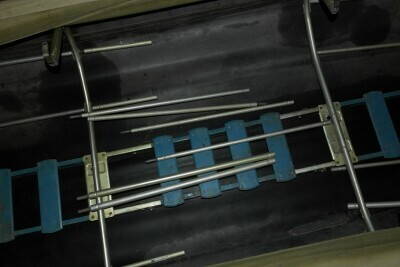

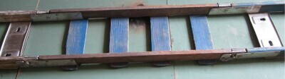

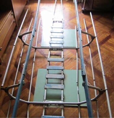

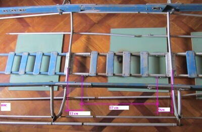

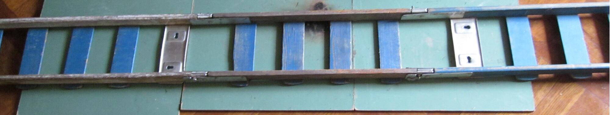

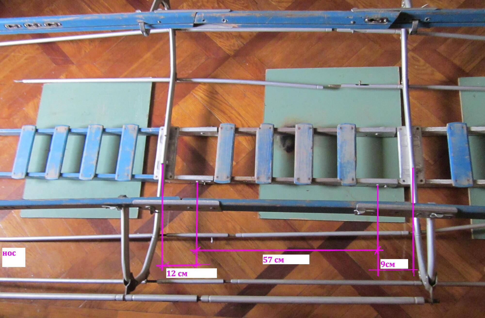

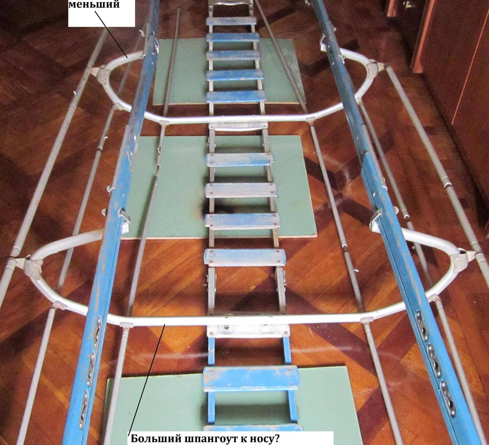

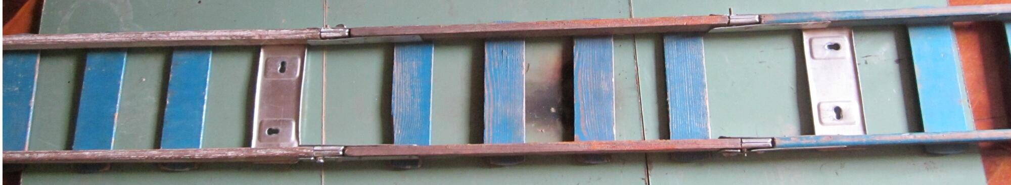

Купил Салют-3 полу-убитый. Всё хорошо собирается, всё ок. Но на средней площадкой не сходятся стрингера - нехватка их длины зазор 6-7 см. (либо средний кильсон слишком длинный)
Подозреваю что не родным является средний кильсон. Возможно подсунули часть деталей от салют-2, задний фальшборты кажись от салют 2 - (там одно положение для спинки)
Длина среднего кильсона 64 см от края до края. Есть подозрение что он длинее чем надо. Хотя его явно использовали ранее
Расстояние между средними шпангоутами с данным кильсоном - 77-78 см а длина в сложенном виде 2-ух средних стрингеров - 20+51,5=71,5см . Итого зазор 6 см !!!!
Заранее спасибо

Визуально короткая вставка кильсона длинновата. Вот тут viewtopic.php?f=71&t=44556 продаётся такая, попросите продавца замерять её длину, заодно и сможете её купить если ваша не такая и лень переделывать.

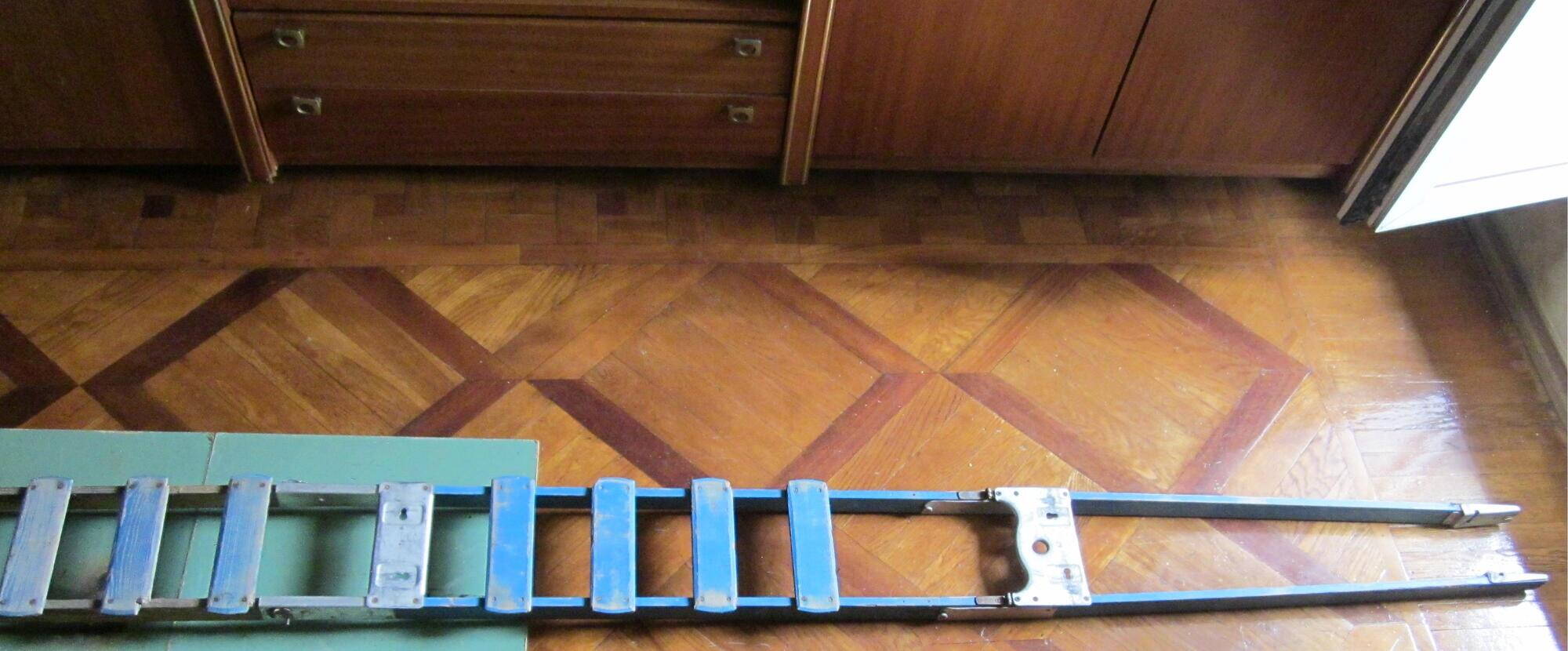

....... лодку вы собрали правильно, вставка явный самодел, трапики и соединительный крепёж - заводские, продольные направляющие - самодельные. Прикрепляю фото своей вставки кильсона (обратите внимание на шаг между трапиками). Где использовалась ранее.... наверное в этом же Салюте, просто шкура при натягивании на каркас немного сдвигает стрингера и привальники, изгибает их и заклинивает в пазах наглухо. Поэтому щели в стыках не критичны. Если вам будут говорить что Салюты разных годов выпуска различались длинной коротких стрингеров, то это правда (но разница в пределах 2см). Сам покупал короткий привальник взамен утеряного, он оказался на 1,5см длиннее, подпиливать не стал он и в таком виде встал на место ниначто не влияя. Если что пишите... Салюта у меня уже нет, но фото по сборке остались. Может буду полезен.
