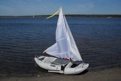

Не понимаю, а что Вас смущает, раздражает или настораживает в многопорусности и многомачтовости. В чем собственно преткновение.
 Заголовок сообщения: Re: Байдарка и парус
СообщениеДобавлено: 02.06.2011 11:25
Сообщения: 1267
Зарегистрирован:20.03.2010
Напомню о чем идет речь, для случайно заглянувших. Предистория здесь viewtopic.php?f=29&t=12583&start=285

Stanislav8 писал(а):
[Не понимаю, а что Вас смущает, раздражает или настораживает в многопорусности и многомачтовости. В чем собственно преткновение.
Ничего не смущает не настораживает и не раздражает. Законы природы не могут вызывать таких эмоций... :D
просто достоверно известно, что достигнуть приемлемого аэродинамического качества в таких условиях не удастся....
Продам парусный катамаран Hobie 14 б\у.
СообщениеДобавлено: 08.06.2011 18:17
Сообщения: 1267
Согласен, аэродинамика здесь слабая. Но кроме этого, есть еще ограничения в пространстве жилом и высоте мачты, ввиду отсутствия аутригеров. Поэтому и пришлось применить экстенсивный метод, т.е. больше тряпок но коротких. Ведь это не спортивное судно, не для рекордов скорости.
А вот сделать его еще и двухмачтовым и чтоб этим всем мог управлять один человек. Пусть даже с целью "выпендриться", но чтоб работало.
..... больше тряпок но коротких. Ведь это не спортивное судно, не для рекордов скорости.
Для коротких мачт неспортивных лодок есть соответствующие типы парусов, эффективно работающих в таких условиях. Более того, разработанных специально для непарусных (тягучих) тканей...
Применённая здесь пародия на "бермудский шлюп в миниатюре" к ним не относится. Вооружение "бермудский шлюп" - довольно капризная штука и работает в весьма ограниченных рамках....
Да пародия :oops: , и как новичок в парусах осмелюсь Вас спросить: "А что же Вы порекомендовали бы применять в таких рамках?". Только маленькое Т.З.: парус должен быть дешевле, легче, проще конструктивно и в управлении, эффективнее и всережимным.
Когда есть альтернатива для сравнения и анализа, обсуждение станет более конструктивным. :D
