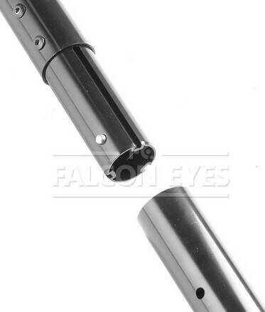

а на 32мм проще сделать так:
43130f5ff1f6e32def192fbee804fe0b.jpg [ 17.03 КБ | Просмотров: 5972 ]

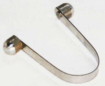

a.Stepa писал(а):
http://elandka.com/products в элементах такелажа
Действительно, здорово! Даже такая мелочёвка есть под заказ от 10 шт. по цене $2.90 + пересылка+ комиссия за перевод.
Фиксатор-байдарочный.jpg [ 48.43 КБ | Просмотров: 5900 ]
Чудеса сервиса. Чтобы такой сделать самому, надо целую кучу инструмента: тиски, ножницы, напильник, дрель, сверло, молоток. А так всего за $30. можно поставить фиксаторы на 15 погонных метров вёсел. Узнать бы срок исполнения заказа по диаметру соединяемых труб, который оговариваются заказчиком.
Интересно, а успею я сделать десяток таких за час?

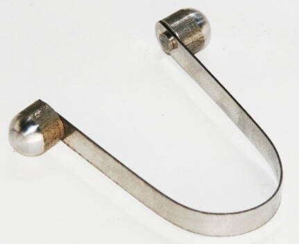

Александр Данковский писал(а):
Когда-то делал, используя вместо пружины три слоя стенки от пластиковой бутылки. Мягче гораздо, но работал.
Делал и просто из нержавеющего листа и куска дюралевого прута. Вместо токарного станка использовал дрель, чтобы сделать хвостовик на кнопке. Потом его пропускал в отверстие плоской пружины и расклепывал. Примерно час работы.
Это не рентабельный метод.
Вот пяти минутная метода http://gik.fordak.ru/index.php?topic=32 ... #msg252782 , цена 3 грн+-
