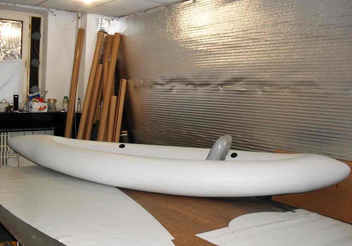

Вот такой получился прототип... случайно... пришла идея: " ...а может это пакрафт?!"
В процессе изготовления, не взвешивал и не сворачивал. Выглядит не совсем аутентично, скорее, более симпатично.
Видятся основные комплектации такими:
- плоскодонка - самый легкий (~4+-кг) и компактный вариант
- плоскодонка + надувной настил вкладыш
- плоскодонка с надувным дном и самосливом для бурняка

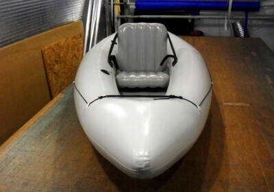

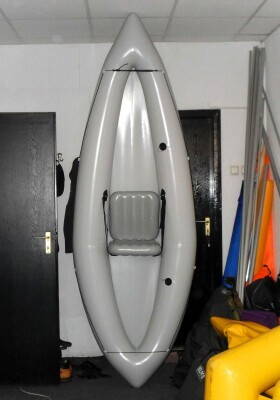

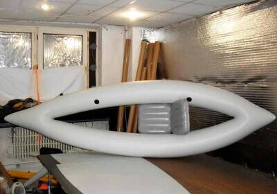

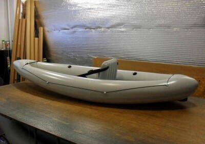

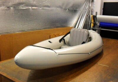

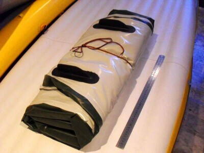

Итак, результаты последних ухищрений.
ТТХ - Длина 2,75м, ширина 0,92м, диам. баллона 0,26м. Ткань ПВХ 650. Продет леер по всему периметру - паракорд.
Вес с креслом 5,1 кг, без кресла 4,4 кг. Это при наличии перегородок в баллона, двух клапанов и литого плавника. Если сделать один клапан на баллон (как в аутентичном варианте), уменьшить длину до 2,6м и отменить стабилизатор, то можно вплотную приблизиться к 4 кг.
Объем свертка еще не мерял (еще не сворачивал - свежак), но должно быть не больше чем у фишки 26 (фото ниже)
В сторону возможных замечаний и пожеланий могу добавить: пяточные упоры и коленные обхваты - доп. опции.

Возможен и фартук как стационарный, так и съемный

хорошая работа! мне понравился. возможно стоит добавить объема на баллоны сзади и надувная спинка лишняя, пенка-поджопник или герма-рюкзак. т.ж. возможно скег будет над водой. и внутреннюю перегородку по идее надо по середине баллона, если как на фото где пережимает это перегородка...
Кресло в целом здесь лишнее, как для пакрафта. Если увеличивать задний "пузырь", то потеряется много внутреннего пространства. Скорее всего будет спец спинка, есть задумка, но еще не воплощал. Скег может оказаться над водой, но это регулируется диферентовкой, человеческим языком - перемещением организма и груза в кокпите. А в общем, прототип имеет излишний прогиб баллона, этот нюанс еще будет дорабатываться. Вода покажет.
Можно и посередине, хоть особо это ничего не поменяет. Но если придерживаться "стандарта", то лучше без перегородки +, вернее, минус лишний вес.
