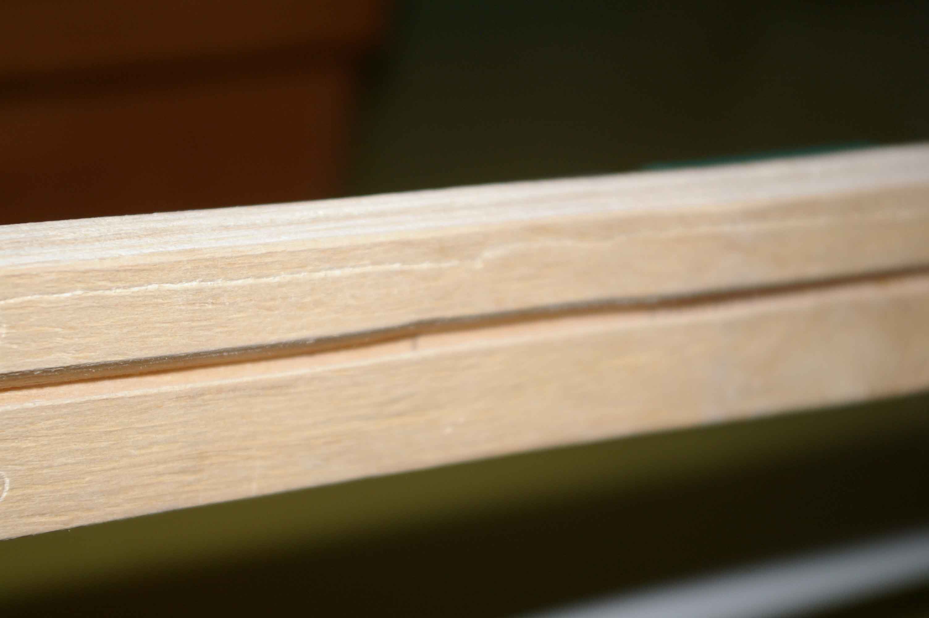

мотойог писал(а):
Так-же куплю задние фальшборта (левый и правый)
А может, изготовить самому. Я взял фанеру 6мм, под углом 45град распилил лобзиком и приклеил распиленное на фанеру 6мм - получил ликпаз. Если делать из деревянной рейки - будет как
на салюте. Приложенное фото, к сожалению, не очень информативно.
фальшборт1.jpg [ 79.31 КБ | Просмотров: 3189 ]

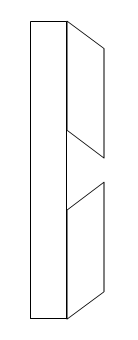

кинзер
Дядьку, малюйте у прохвиль. Бо цикаво.
О! Дошло. Я правильно понял схему?
LP.PNG [ 2.91 КБ | Просмотров: 3170 ]

Ну, я делал так. Это сечение
вот так.jpg [ 1.84 КБ | Просмотров: 3166 ]

Кинзер-большое спасибо за совет, фальшборт из фанеры это хороший вариант.
Мне правда нужны целиком родные фальшборта со всеми железками.
