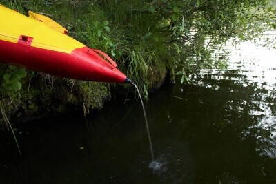

Morgana писал(а):
где оно там? за несколько походов не заметили )
На чёрном конусе в конце кормы пробочка, как на надувной игрушке :)
Может быть, в более ранних экземплярах её не было?

Sergei писал(а):
Круто, спасибо, буду знать, что-то там точно есть, но отковырнуть не пытались )
