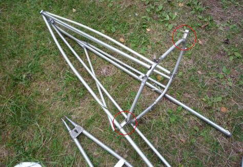

Несколько лет назад купил Т3 БУ в комплекте с неродной шкурой из ПВХ. До этого пару раз собирал прокатную Т3 абсолютно без проблем.
С моей же при сборке носовой и кормовой частей в стыках 1-х и 2-х шпангоутов со стрингерами образуются зазоры, которые если не устранить сразу, приводят к появлению "нахлестов" стрингеров друг на друга в 4-5 см в середине байдарки. Установка ее центром на выпуклую часть грунта помогает плохо, и оборудованные замками стрингеры вставляются с огромным трудом.
Зазоры на первом шпангоуте
Зазоры на втором шпангоуте
В устранении зазоров немного помог изгиб стальных ушей на шпангоутах, которыми они фиксируются на штевнях, из-за чего шпангоуты немного сместились к носу и корме
и дополнительное сильное притягивание их в том же направлении веревками. После этого "нахлест" уменьшается до 1-2 см. С нормальным скелетом все происходило гораздо проще. Создается впечатление, что вторые от носа и кормы шпангоуты (может, неправильно их обзываю?) стоят не на своих местах на кильсонах, и также должны быть сдвинуты туда же, но детали выглядят неповрежденными и как будто родными. Зазоры есть как в носовой, так и в кормовой частях.
Ходили так уже несколько раз, и уже начинает напрягать и меня и матросов, участвующих в сборке. Боюсь, что я их теряю :shock: Приветствуются конструктивные идеи.

А если эти шпангоуты развернуть вдоль ДП на 180 гр.?

Первые не развернешь, так как на них уши крепления фальшбортов отогнуты и четко указывают направление. Да и местами их не поменяешь потому что на кормовом спинка капитана. А вторые уже крутили во всех возможных плоскостях и переставляли местами. Причем, этот зазор по одному борту есть, а по противоположному-нет. Похоже, что пластина с отверстиями под кницы 2-го шпангоута на кильсоне должна располагаться ближе к носу и корме, ну или весь кильсон. Может, это от неродных частей бывает? Байдарка ведь сильное БУ. Я уже и к своему психиатру ходил :sad:

Andvarafors писал(а):
Первые не развернешь, так как на них уши крепления фальшбортов отогнуты и четко указывают направление. ...
При ремонте их мог переклепать слесарь, который "не в теме".
Проконтролируйте кницы, "глядят" ли они вперёд?

Загнуты, и как будто в меру.
Заметил, действительно кое-где заклепки меняли, но только по одной штуке из двух. Одна кница загнута плохо (находится в плоскости шпангоута), но именно на ней зазор стрингеров отсутствует полностью. На первом снимке зазор выше кницы-это слишком сильно погнут в дугу привальный носовой стрингер, выпрямлю, и зазор уйдет.
