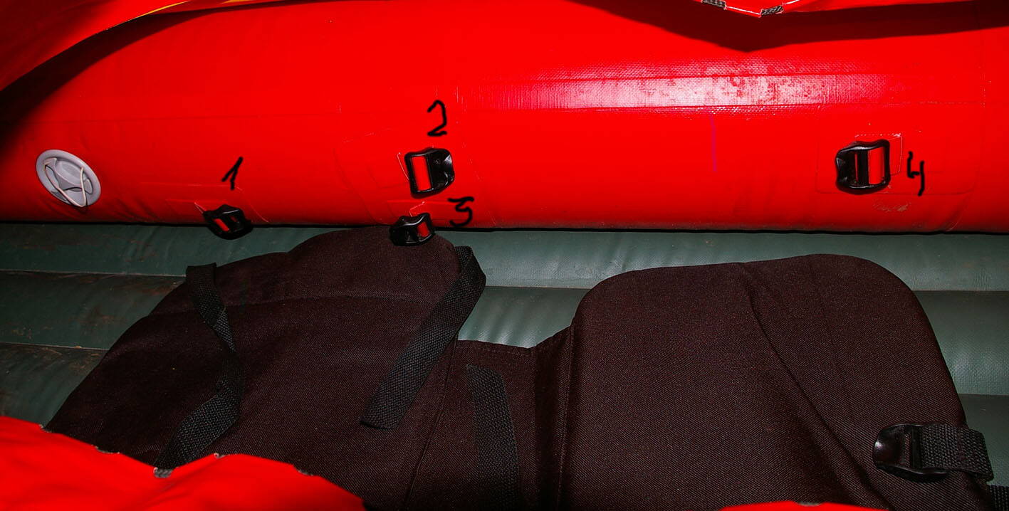

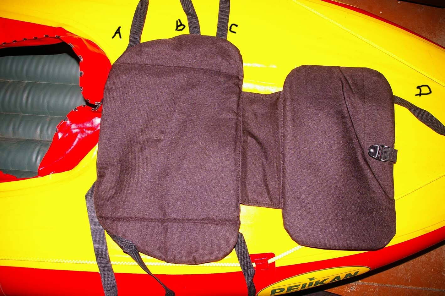

Боюсь, что с сидениями по телефону решить невозможно - это как секс по телефону. :)
Я попробую сделать фотографию узла - а вы распишите куда стропы кидать, ок? Мне, в принципе, хочется получить
относительно-жесткую спинку для упора т.к. сидеть я буду на герме - как вы и изначально расчитывали.
Посадочное отверстие/люк для загрузки вещей вы делали тетеньке, у которой я купил байдарку. Судя по сроку годности клея в ремкомплекте Вы делали ее пару лет назад. :)

Мне уже не очень срочно, а объяснения по телефону технических деталей я оочень не люблю.
В общем, вот фотовопрос. На какие пряжки (1-4) надо бросать стропы (A-D)?

Если тут та же система, что и на каяке, а также если на верхней фотке нос справа, а корма слева, то нижние лямки (B и C ?, в таком ракурсе не пойму, у меня они на одном уровне), идут в 1 и 3, натягиваются, и задают положение спинки в лодке. А идёт в 2 и задаёт наклон спинки (когда никто не сидит, опрокидывается вперёд, так как её верх при этом ничего не держит). D, по идее, должна удерживать подложенную снизу герму. 4 - для бедренного упора.

Спасибо, похоже все обстоит именно так. Что бы ты ощутил степень моего понимания проблемы представь, что изначально я пробовал сидеть на "спинке" :D

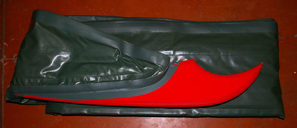

Итак, вес полного комплекта (байдарка, насос, ремкомплект, рюкзак) = 28кг
Если прибавить еще весла то общий вес лодки - 30кг. Многовато, конечно, но чем-то надо платить на штевни и надувное дно....
Вес по компонентам:
- Надувное дно - 9.8кг
- "Очко", 3шт - 1кг
- Насос - 1,4кг
- Ремнабор - 0.2кг
- Юбки и заглушка грузового люка - 0.3кг
Как видно именно надувное дно (рис.1) и дает ту прибавку, которая отличает Пеликана от всяких Викингов.
Как мне кажется, напряженное надувное дно и есть гравная изюминка лодки. Во-первых оно действительно придает лодке продольную жесткость, во-вторых оно формирует киль, в-третьих - формирует носовые обводы, а в-четвертых не дает пробить шкуру об консервы внутри лодки или нарушить обводы дна.
Именно поэтому я 90% внимания уделю этой особенности Пеликана.

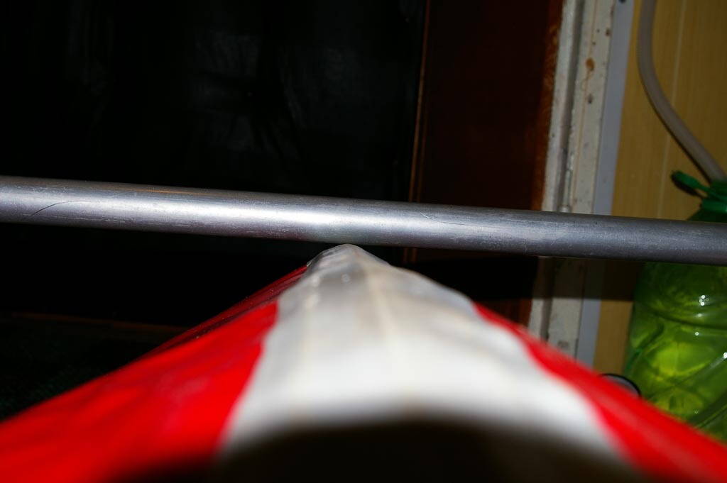

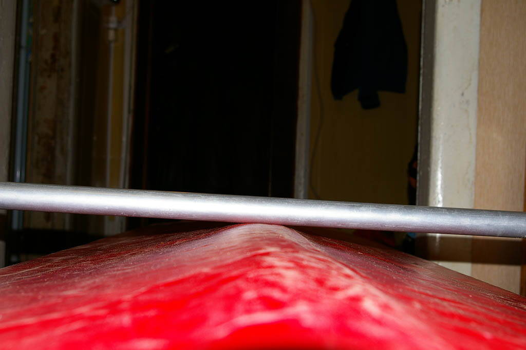

Килеватость: на рис 2 и рис 3 показан профиль дна в средней части байдарки. Как ни странно, киль, формируемый кильсоном и шпангоутами Тайменя в средней части лишь на 3-4см больше выступает над бортом.

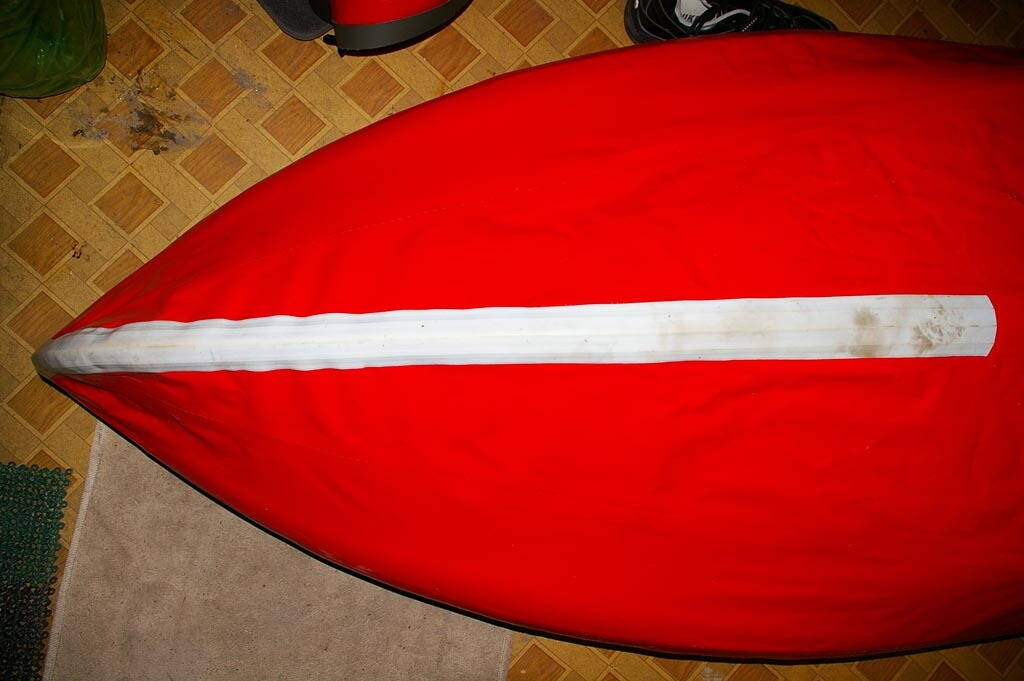

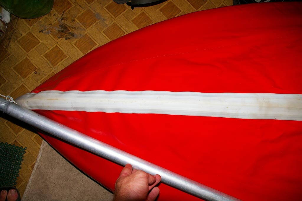

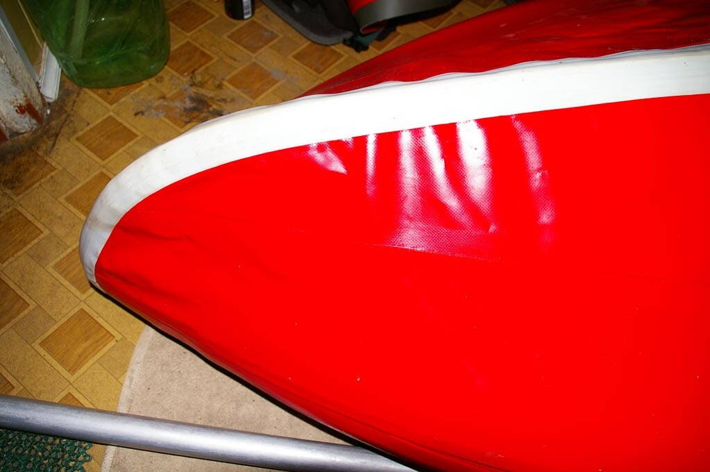

Носовые обводы (рис 4,5,6,7). На рис.7 я попытался показать носовые обводы байдарки по ватерлинии (при загрузке 2человек без багажа = 150кг). Как видите, носовые обводы довольно острые. А с учетом того, что байдарка на 3-5см (6%) уже Тайменя-2, и на 20см (20%) уже С-3, то ходовые качества у нее должны быть по-лучше чем у основной массы надувастиков.

Комментарий к файлу: Рис.1 - Надувное дно со штевнями
IMGP5363.JPG [ 66.98 КБ | Просмотров: 4324 ]
Комментарий к файлу: Рис. 2 - Профиль дна
IMGP5370.JPG [ 81.78 КБ | Просмотров: 4324 ]

Комментарий к файлу: Рис. 4
IMGP5371.JPG [ 58.74 КБ | Просмотров: 4324 ]
Комментарий к файлу: Рис. 5
IMGP5372.JPG [ 93.63 КБ | Просмотров: 4324 ]
Комментарий к файлу: Рис. 6
IMGP5373.JPG [ 91.19 КБ | Просмотров: 4324 ]
Комментарий к файлу: Рис. 7 - Ватерлиния
IMGP5374.JPG [ 93.68 КБ | Просмотров: 4324 ]

По пряжкам. Да это видать одна из первых.
В и С в 1 и 3 - растяживаются, спинку можно двигать вперёд-назад, но стропы В и С должны быть растянуты. А в 4 - наклон спинки. 2-я пряжка для коленного упора. Сергей посмотри на направление пряжек. 2-й пряжке должна быть ответная ближе к носу, в неё крепится другой конец коленного упора. Если конечно коленный упор выглядит как стропа с нашитым уплотнением и имеет только два свободных хвоста стропы.
Сбросьте мне в личку свой эл. адрес почты - я вышлю Вам паспорт RL в эл. виде. Там всё описано. Там наверное коленные упоры были ещё не замкнутые.
