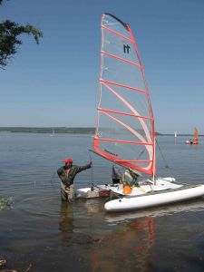

Делюсь:
А что вы хотели от первого выхода на воду корабля? 1) без стакселя он не ходит бакштагом, а если и ходит, то выврывает руль. 2) таки как ты и сказал, гик надо нормальный ставить, и кстати не такой мощный как у меня.
А так, неплохая машинка получается. Брошу стакселек и завтра поеду на Печень кататься.
ЗЫ: пить вредно!!!

А шверт ты установил? По фото не видно и на словах не написал.

:shock: Паша не порть хорошую весч!!!!
не лепи туда стаксель он там даром не нужен только все испортишь!!!
лодка хороший получилась, а ежели с центровкой проблемы, так это наклоном мачты надо решать. И о руле более приличном подумать (я тебе подарю подходящее перышко)

Аппарат приводится ,Очень сильно приводится. Это значит, что мне нужно либо завалить вперед парус, тем самым сдвинуть вперед ЦП, либо сдвинуть шверт назад. Так?

СообщениеДобавлено: 03.06.2008 14:38
Сообщения: 846
Город: город ХОРЬКОВ
Зарегистрирован:28.12.2007
совершенноверно! Именно так . Наклоняй мачту вперед и будет тебе счастье. Насчет подарочка - приезжай - поскребем по сусекам.

Я уже строю новый корабель. В карелию думаю взять свой зеленый катамаран, к нему гафельный парус квадратов 4-5 притулить. Завтра буду мачту к нему тулить. Так что руль нужет позарез,
А на НЕДОРОБОКе нагибать вперед парус не можна. ванты не дадут по форду парус поставить

дык в чем дело? приезжай и забирай. А тем, что "ванты" помешают вывести гик перпендикулярно д/п - не переймайся - это не беда. Тем более если ты эту дубину смениш на нормальный гик, который будет закреплен близко к точке крепления гика - все будет в порядке
