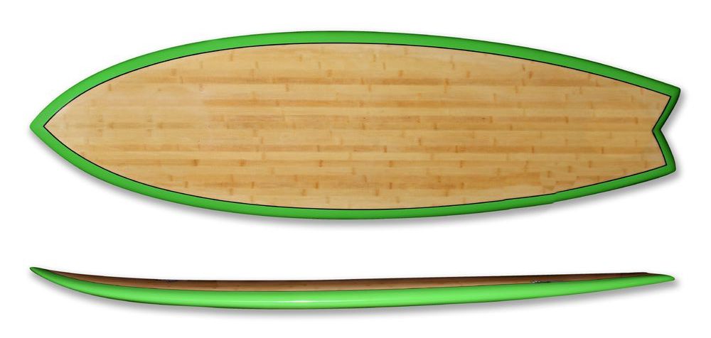

Инетересует мнение по поду таких обводов доски
Доска планируется габаритам 4260 х 700 х 130 мм
Материал рейка кедра

Ну вот, уже похоже на спортивность!
В носу, в плане сверху, от самого кончика можно начинать прямой линией на протяжении трех квадратов. А может даже слабый обратный прогиб, чтоб меньше гнало волну.
Корму пошире, сход с кормы чуть выше. И на фоне всего этого, сместится центр плавучести в корму.
Спасибо, интересно.
Приму во внимание.

.... а корму кращще такую:
Комментарий к файлу: чтоб воду не тянула
имхо.jpg [ 42.32 КБ | Просмотров: 1756 ]
Стамеска вам в руки

Не думаю, такая корма не рациональна:
1. Это другая доска, с другой толщиной, и при толщине 13 см это не рационально исполнять
2. на гладкой воде корма, даже с моим весом в 110 кг + 4-5 кг (гидра или каякерский сухой костюм, спас, весло, нож) не касется воды.
3. Такая корма, как у меня, позволяет легко и быстро залезать назад, при падении.
