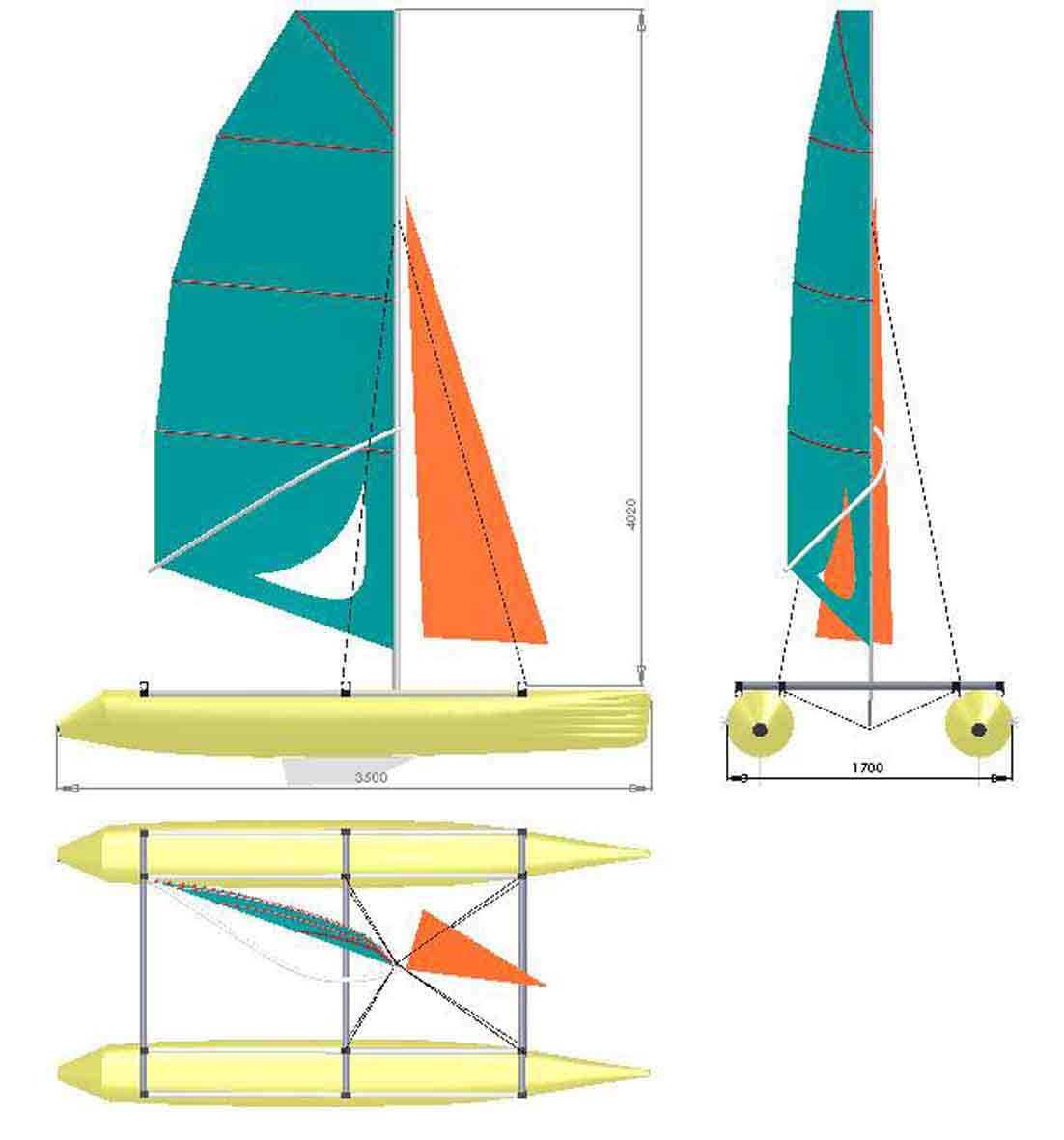

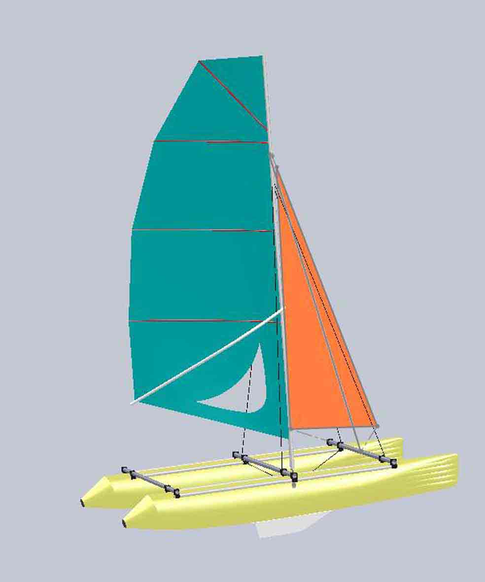

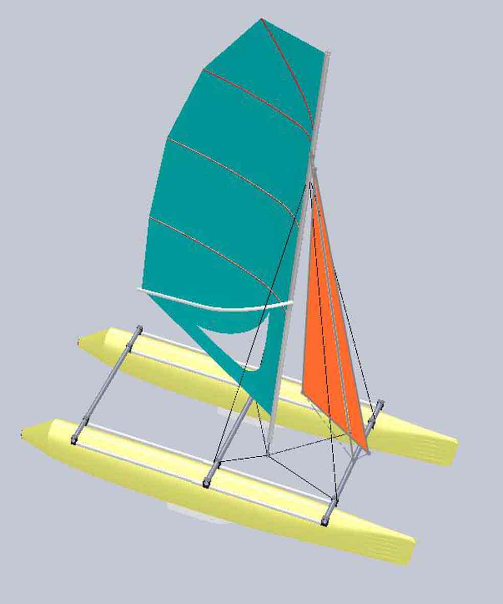

Осень наступила, новая провокация - катамаран Mini-shCAT (МиниШкет). По названию понятно, что это реплика на тему известного пляжника, возможно, с ноткой стеба... по другому я не умею ;)
Пока есть прототипы узлов (вложенные фото) и технических решений: баллоны, парус 5,5 м2, скеги.
Осталось связать выше перечисленное простой и добротной рамой.

Краткое ТЗ:
1. Упаковка в одну сумку
2. Максимальный габарит упаковки: 1,6-1,8 метра - "на крайняк сойдет"; 1,6-1,4 - хорошо; меньше 1,4 - супер-пупер
3. Вес в упаковке 35 кг
4. Надежность конструкции на уровне класификации С
- две герметичные секции на баллон
- надежность крепления рамы к баллонам
- жесткость рамы, позволяющая ходить на одном баллоне
5. Грузоподьемность 1,5 - 2 чел.
6. И очень важный пункт - стоимость. Бюджетная комплектация должна получиться в пределах 1500 уе, максимум 2000.

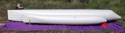

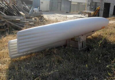

Баллоны будут выглядеть так, а может это они и будут если не продадутся к тому времени...
