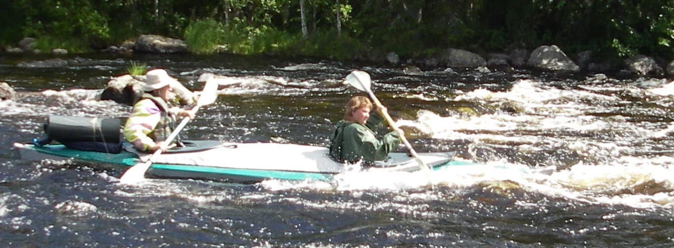

kotiko писал(а):
petr писал(а):
Ну и обитаемость Невы тоже оставляет желать лучшего - для ПВД самое то, а вот в многодневку на ней не пойдешь.
Это почему же? Ходили - нормально... Сколько дней вы имеете ввиду? Неделя, две?
Комментарий к файлу: Вторая неделя. Полёт нормальный
Нева-2.jpg [ 252.15 КБ | Просмотров: 18228 ]
