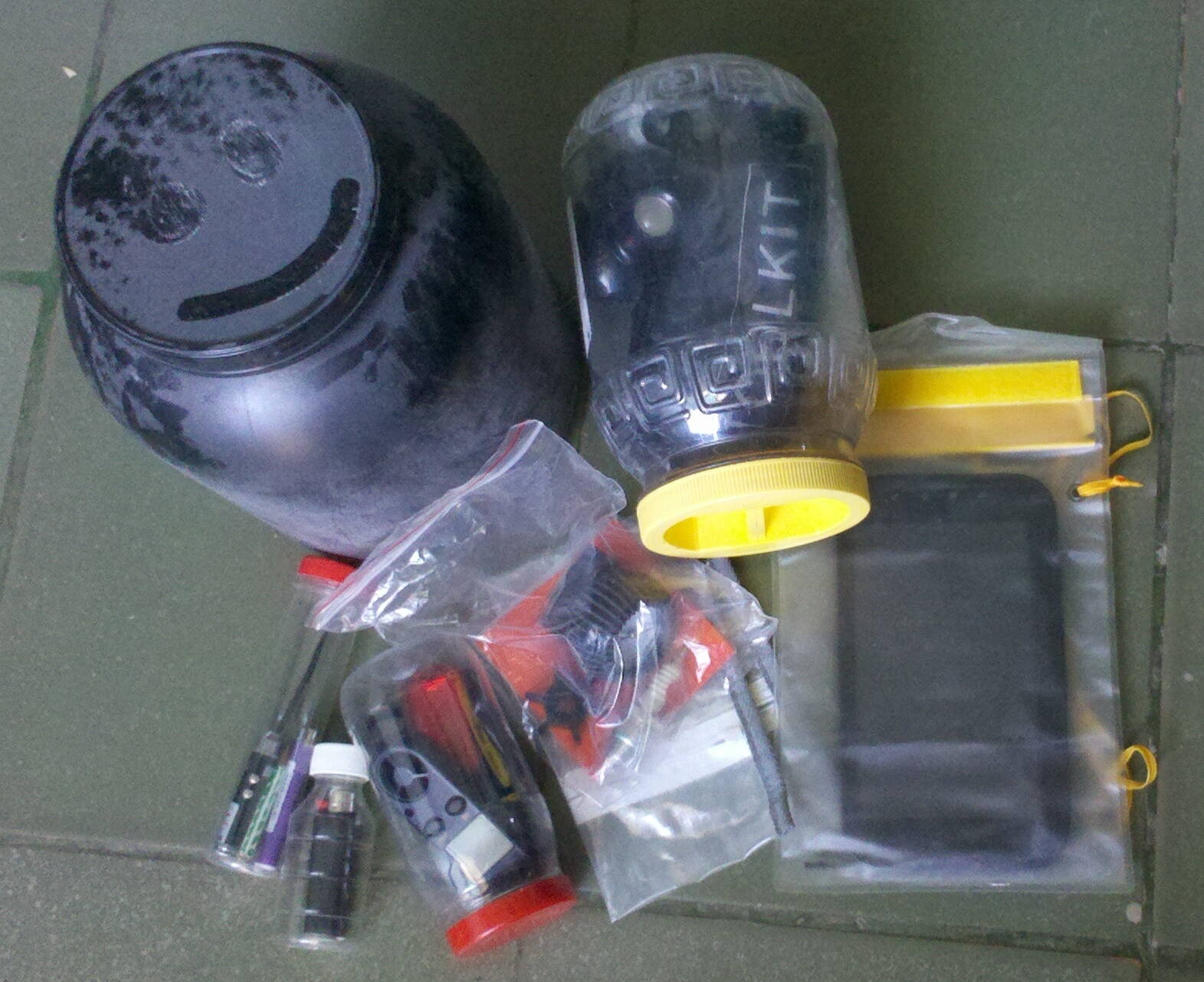

Так, например, с некоторых пор склоняюсь к тому, что для размещение полезных грузов на надувных катамаранах, стОит применять тот же принцип, что и на каркасных лодках. А именно - ближе к воде, ниже. А именно - в баллонах.
К сожалению вынужден констатировать, что практически этот принцип применял лишь однажды, в пору шкурокамерных катов.
И то это было аварийно-вынужденной мерой компенсации негодной камеры - гермой, кагбыслучайно совпавшей диаметром.
Сейчас рассматриваю этот подход уже под иным углом, но всё-же как любитель, далёкий от коммерческого производства.

И вот, маленький вклад в эту копилку. Вдруг кому и пригодится.
Комментарий к файлу: Мои незатратные приспособы быстро иметь под рукой нужное и сухое.
скарб.jpg [ 690.25 КБ | Просмотров: 7234 ]
