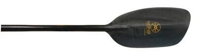

хотела бы и я вставить свои 5 копеек ))
Довольно много в своё время гребла и дюралевыми тайменевскими вёслами, и ТНПешными - в этом споре положительный перевес имеет весло TNP. Если походный день могла прогрести веслом tnp не опуская рук, то поменявшись с соседом на дюралевое уже через полчаса отпадали руки, сама была удивлена. Наверное, здесь всё дело в обводах весла.
Обзаведясь года 4 назад веслом Вернер теперь каждый выход на воду у нас сопровождается борьбой интересов - кто же будет им грести первый?!
Скажу честно - это не просто весло. Это идиллия, это возможность услышать природу, каждую потревоженную жабку или черепаху. То есть ты наслаждаешься не просто шикарным веслом, а тем, что это самое весло ты перестаешь замечать! И это не только из-за веса и эргономики, а и толщины лопатки, идеального бесшумного входа/выхода из воды. Катаясь по пару часов в выходные - это не проф. использование, а просто шикарный отдых.
Конечно, я не пробовала много весел других фирм. Наверняка, они тоже хорошие, но Вернер для меня стал эталоном.
И, возможно, обладание таким веслом сыграло свою роль в том, что у нас появилась возможность доставлять вёсла Werner на Украину практически по цене производителей. Пока в наличии есть только рафтовые, но на сезон постараемся привезти и байдарочные. http://neris.kiev.ua/category/vesla/

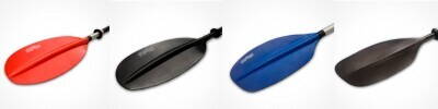

Уважаемые форумчане, разрешите небольшую рекламу - в новом сезоне фирма NERIS получила из Италии весла и насосы производителя Bravo, Scoprega - http://neris.kiev.ua/category/vesla/.
Многие европейские рафтовые фирмы используют продукцию Браво. Испытали на выходных на воде - никаких нареканий, отлично себя показали, удобно и легко гребется.

Симпатичные лопатки :yes: А площадь лопатки, в сравнении, например, с ТНПшными?
СообщениеДобавлено: 31.03.2016 10:19
Сообщения: 196
Город: Kiev
Зарегистрирован:10.03.2014

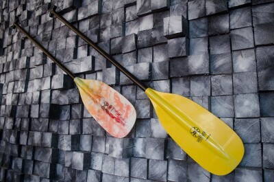

Площадь лопатки TNP 701.2 - 736 cм2
Ассиметричного весла TNP - 709 cм2
В технических характеристиках Бравовских весел этот показатель не указан, но по виду площадь лопатки чуть меньше, чем ТНП ассиметрика.
Для сравнения Вернеровское байдарочное весло Desperado, которое у нас также появилось в продаже, имеет площадь лопатки 655 см2. А уж этим ребятам точно можно доверять, они знают, как надо ))
WDesperado.jpg [ 48.63 КБ | Просмотров: 3243 ]
