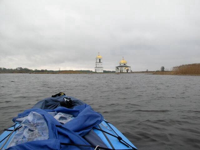

Сшил я себе такую штукенцию для широкой воды на попутный ветер.
Слегка пришлось побухтеть и приспособиться укладывать ее в свёрнутом виде на деке быстро. Но всё чики-пики в результате.
Вот фото:
Тянет нормально. Подруливал веслом.

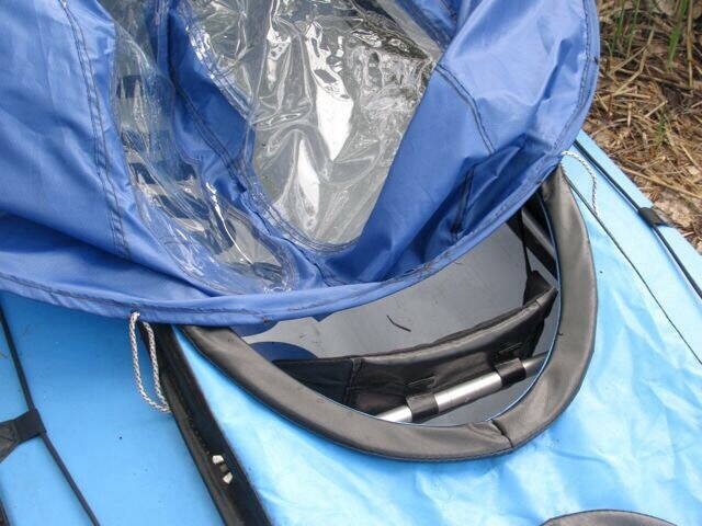

Для обруча я раздобыл сталистую проволоку, не помню именно марку, хотя товарищ называл ее тогда. Диаметр 1,2мм. Вполне достаточно. Искал вообще-то пружинную проволоку, есть такая, но и эта нормально принимает правильную форму после скручивания. Поглядим на нее по весне после хранения скрученной в упаковке с лодкой. Но не переживаю совершенно. Цена вопроса мала, руками разогну, если что, на воде оно ветра наберет и будет работать.
Ткань выбирал нагло. Пришел в магазин, начал с плащевок. Первый критерий - просто прикладывал к губам и продувал. Второй - пробовал на растяжение в одну и в другую сторону. Остановился на не очень плотном рип-стопе. Он даже по диагонали не сильно тянется. Окна там же брал пвхшные.
Если чего-то не внятно объяснил, то уточню:)
Комментарий к файлу: В сложенном виде на деке под обвязкой.
image.jpg [ 48.66 КБ | Просмотров: 5191 ]
Комментарий к файлу: привязан просто под фартуком к шпангоуту.
image.jpg [ 86.14 КБ | Просмотров: 5191 ]

С веревками-шкотами у меня решилось вот как. Я был в одиночке на широкой воде, поэтому поверх спасика была юбка. Шкоты нашли себе место в сторонке под ногами. Когда ветер позволял поднять парус, он выдергивался из-под обвязки и веревки оставались в натяжении, зажатыми между кольцом фартука и тугой резинкой юбки. Если вдруг порыв чересчур сильный - оно вытягивало шкоты и парус ложился себе вперед.
Складывать на воде не сразу вышло. Хотелось по-красоте чтобы:) в результате пару раз растрепывало и был бардак в купе с боковым ветром. Потом приспособился. Сделал кончики крепления к шпангоутам длиннее. Шкотами подтягивал верх паруса к себе, скручивал в восьмёрку и продевал под обвязку. Немного сноровки и нежелания для простой процедуры причаливать
