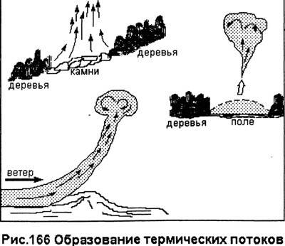

Вот хорошая картинка из той же книги - главы 9
pnebo166.jpg [ 33.56 КБ | Просмотров: 3619 ]

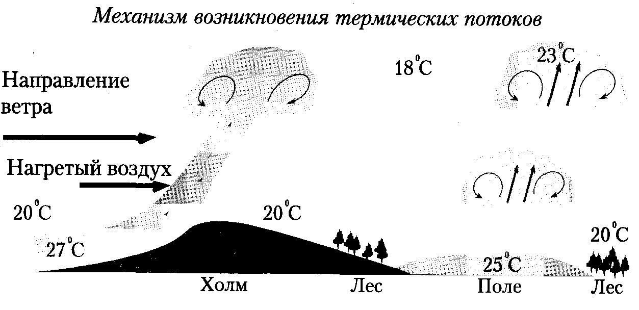

Лично для меня были показательными полёты на Ай-Петри. Причём проходили они в разные времена года - один раз в августе, другой - в конце ноября, когда уже на плато местами лежал снег. Так вот, благодаря инверсии и слабому ветру нас вверху над гребнем не держало, и мы летали сверху вниз. По пути пролетая скалу возле водопада Учан-Су (к сожалению не помню как она называется), обнаруживали оба раза хорошие потоки, в которых в отличие от всего лесного склона держало очень хорошо. Спиралить там можно было часами, пока скала прогревалась солнцем. Это ещё одно доказательство того, что лес прогревается намного хуже, чем камень, в т.ч. и асфальт...
Если брать степные участки, то здесь можно вспомнить гору Клементьева (возле Коктебеля). Там наиболее опасные по турбулентности, а соответственно самые перспективные с точки зрения термических потоков места расположены над "лбами" - скальниками среди травянистого, степного склона. Новичкам туда не рекомендуют, а кто по серьёзнее - все щимятся туда, чтобы выпарить выше. Это уже доказательство лучшего прогрева камня по сравнению с травянистой растительностью.
И ещё картинки, иллюстрирующие формирование термиков из книги Волкова "Мечта летать" http://www.bp-tour.ru/info/vozduh/mecht ... iv-volkov/ и Гончаренко. Техника и тактика парящих полётов http://www.paravia.ru/syn/library/metod ... ?curPos=13
Термик.jpg [ 90.36 КБ | Просмотров: 3610 ]
Пашня-лес.jpg [ 26.15 КБ | Просмотров: 3610 ]

По поглащаемой/отражаемой энергии солнца смотри диаграмму и рисунки выше...
